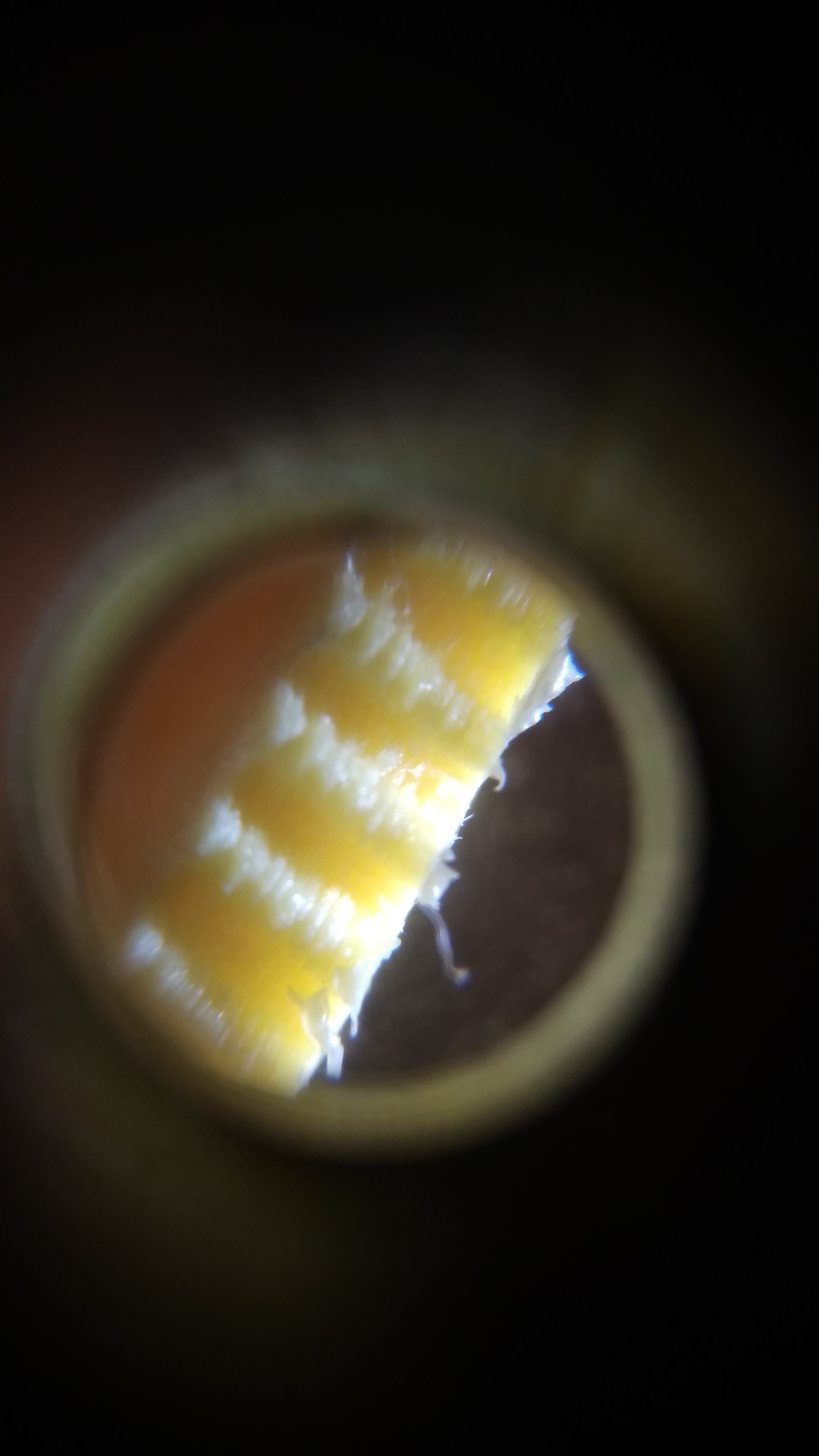

Купил леску с квадратным профилем 'Калибр' в Cast*rama за 41₽. Намотал на катушку, просушил в духовке 3.5 часа (оказалось мало) при температуре 80°С. Профиль для Cura 4.2.1 и дополнительные фото ТУТ. Интересный факт: 1 КГ этого пластика будет стоить 1836₽
Леска на вид глянцевая, сечение аналогично. Сторона квадрата 1.35-1.36, в Cura можно вписать 1.52-1.53 мм (рассчитал). Мои настройки:
Сопло: 250°С (0.3 мм)
Стол: 100°С (у мня зашкуренное стекло)
Откат: 6 мм, 25 ммс (у меня Bowden)
Скорость: 60 ммс, 15 ммс на первый слой
Охлаждение: нет, кроме слоёв, медленнее 7 сек
В начале решил напечатать шестерню при 240°С... Раскрошил канцелярским ножом.Повысил температуру, получилось так:Вид сбоку. Заметно что не досушил пластик:Вид сверхуКачество меня удовлетворило, решил сделать бушинги для замены линейных подшипников.Вид сбоку:
Попытку считаю удачной, так как понятно что нужно делать. На этом всё!
