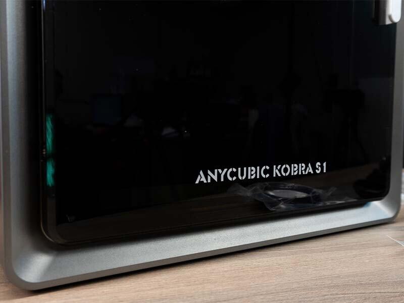

Передняя дверца и верхняя крышка так же пластиковые, дверца открывается примерно на 90 градусов поэтому будьте осторожны проходя мимо принтера с открытой дверцей, потому что выглядит она хлипко и столкновение с вашим локтем вряд ли переживет. Хотя закрывается она довольно плотно и удерживается магнитом. Обзор Anycubic Kobra S1 Combo - Anycubic постарались?

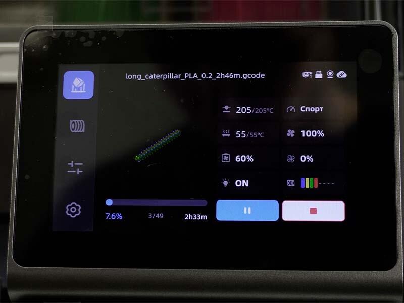

На верхней части принтера установлен не съемный экран управления. Обзор Anycubic Kobra S1 Combo - Anycubic постарались?

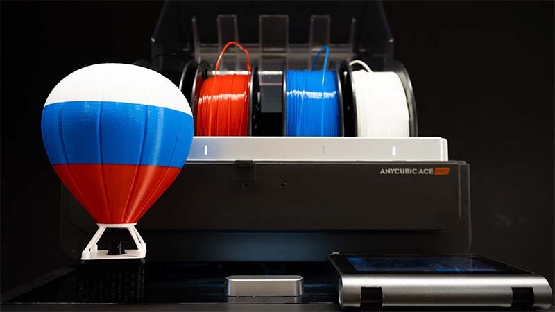

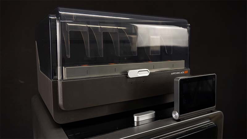

В этом обзоре мы будем рассматривать вариант Kobra S1 Combo - с автоматической системой подачи материалов. Anycubic прозвали свою систему ACE - а точнее с коброй идет вариант ACE PRO.
Ответ бамбуковской AMS получился не плохим, ACE PRO оснащена функцией сушки, тогда как у бамбу сушка появилась только в AMS 2 вышедшей вместе с нашумевшим H2D.
ACE Pro значительно дешевле чем AMS 2, и сделана совсем не хуже. Обзор Anycubic Kobra S1 Combo - Anycubic постарались?Обзор Anycubic Kobra S1 Combo - Anycubic постарались?

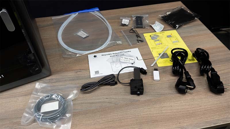

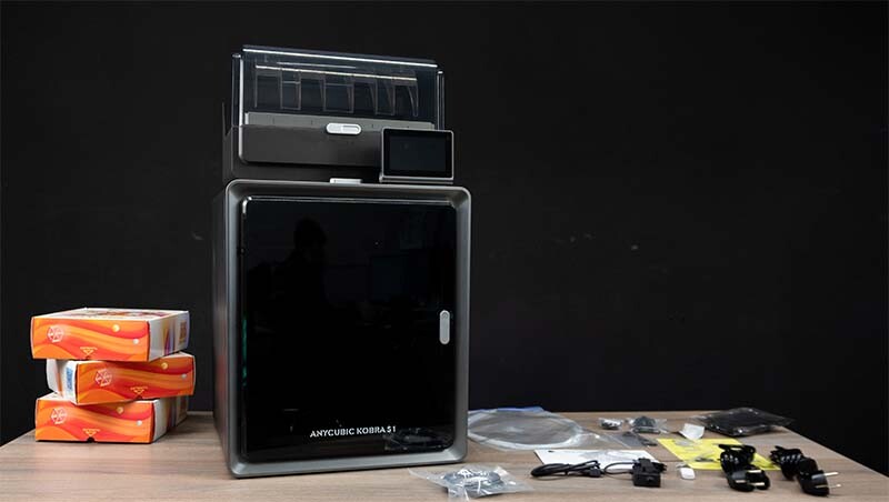

Что касается остальной комплектации: в небольшой коробке вы найдете инструкцию, кабели питания - один для принтера, второй для ACE системы, USB накопитель, набор необходимых винтиков, адаптер и кабель подключения для ACE системы, маленький пакетик смазки, иглу для прочистки сопла, угольный фильтр, внешний держатель катушки, и небольшой пруток серого PLA пластика. Обзор Anycubic Kobra S1 Combo - Anycubic постарались?

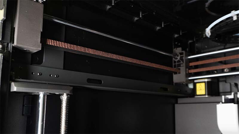

По оси X стальные 10мм валы, по оси Y 8 мм стальные валы. По Z два стальных вала и три винта. Обзор Anycubic Kobra S1 Combo - Anycubic постарались?

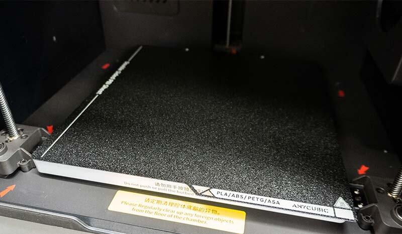

Рабочий стол с подогревом до 120 градусов.

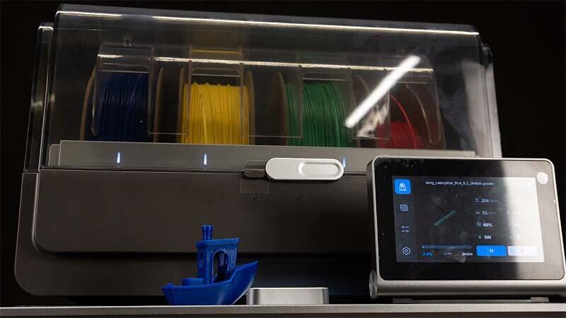

Anycubic немного ускорили процесс смены материала если вы используете ACE систему, в отличие от бамбуковской AMS где из самой системы выводится одна PTFE трубка, а в принтер заходит 4, ACE система сделана наоборот, из ACE системы выходит 4 трубки, а из адаптера одна, таким образом сразу весь необходимый материал находится ближе к печатающей голове и скорость смены материала становится быстрее.

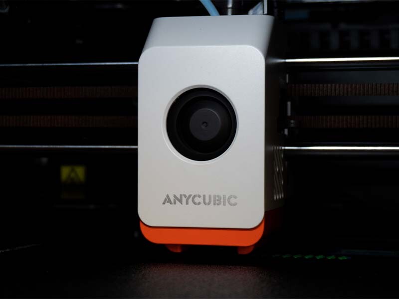

Разбирается голова довольно легко, хотя передняя крышка держится на защелках, что не очень удобно. Но когда вы сняли переднюю крышку, заменить хотэнд не составляет труда.
Обдув у экструдера двусторонний.
Калибровка у Kobra S1 автоматическая, по оси Z принтер калибруется по тензодатчикам стола, а по оси Y по касанию, а вот по оси X установлен механический концевик.
ACE PRO система по традиции может содержать до 4 катушек пластика. Использовать можно до 2 систем ACE одновременно. Кроме использования разных цветов пластика, ACE система так же может переключиться между катушками когда одна заканчивается. Обзор Anycubic Kobra S1 Combo - Anycubic постарались?
Anycubic Kobra S1 Combo рассчитан на печать множеством материалов, но из-за отсутствия подогреваемой камеры он не может работать с армированными материалами типа CF и GF пластиков.

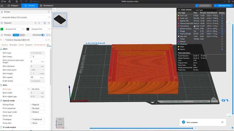

Поэтому в очередной раз у нас 3D принтер который очень хочет чтобы вы работали с брендовым слайсером, слайсер Anycubic Slicer Next создан на основе слайсера Orca. Это не плохой слайсер со всеми необходимыми функциями, но всё же хотелось бы чтобы Anycubic не ограничивали пользователей в выборе софта. Обзор Anycubic Kobra S1 Combo - Anycubic постарались?

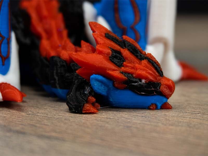

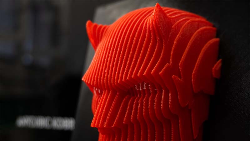

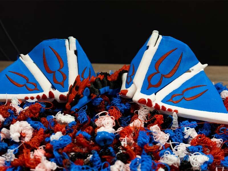

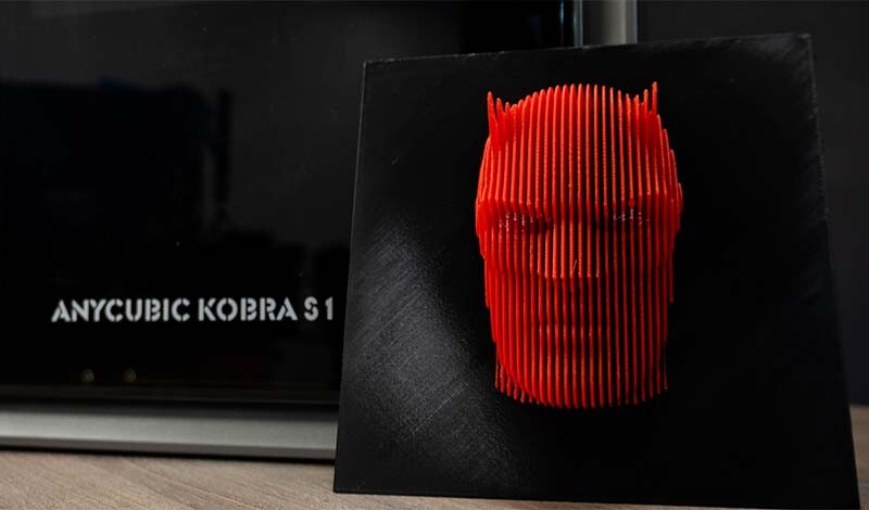

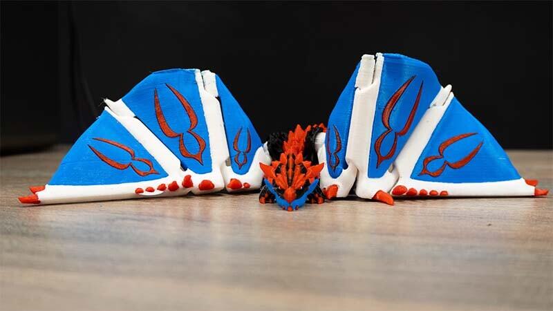

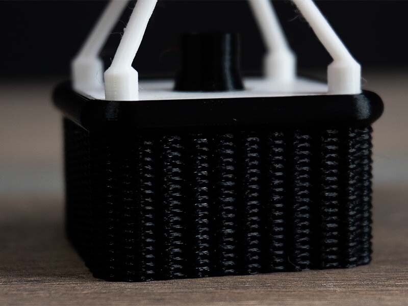

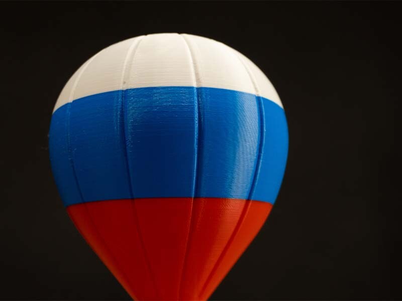

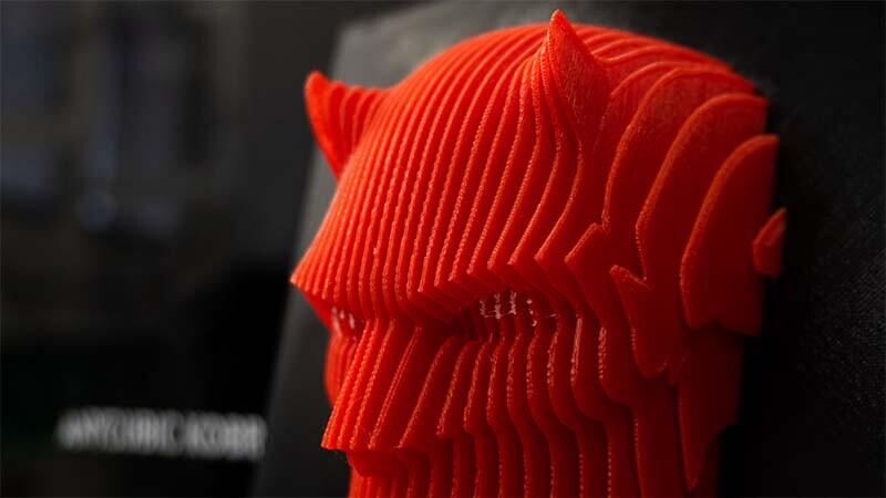

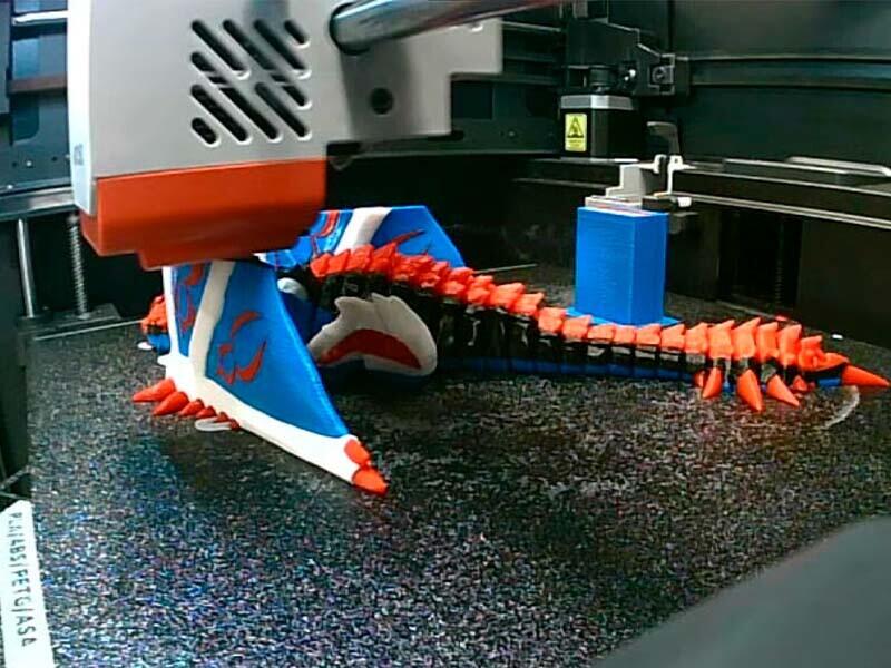

Мы естественно подрядили Anycubic Kobra S1 Combo на цветную печать и результат нас порадовал. К сожалению мы не раз столкнулись с застреванием пластика в экструдере, что немного подпортило впечатление. Но как оказалось, у нас была одна из первых ревизий и в последующих этой проблемы не наблюдается.
Кстати у Kobra S1 есть встроенная видео камера с малюсеньким разрешением в 480p. Для мониторинга печати подходит, а вот красивые таймлапсы с таким разрешением вряд ли стоит пытаться записывать. Обзор Anycubic Kobra S1 Combo - Anycubic постарались?Обзор Anycubic Kobra S1 Combo - Anycubic постарались?Обзор Anycubic Kobra S1 Combo - Anycubic постарались?Обзор Anycubic Kobra S1 Combo - Anycubic постарались?Обзор Anycubic Kobra S1 Combo - Anycubic постарались?Обзор Anycubic Kobra S1 Combo - Anycubic постарались?Обзор Anycubic Kobra S1 Combo - Anycubic постарались?Обзор Anycubic Kobra S1 Combo - Anycubic постарались?
