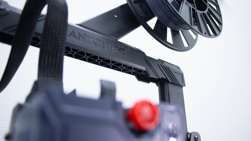

Из более объективных особенностей можно выделить пластиковую верхнюю балку, к которой не особо хочется придираться, так как на ней в целом просто держится катушка.
А вот придраться к всего одному валу по оси Z можно, Прямой экструдер означает большую массу печатающей головки, большую вероятность резонанса. Логично предположить, что второй двигатель для привода оси Z пригодился бы, но, Anycubic Kobra ограничилась одним. В процессе печати мы не обнаружили каких-либо проблем из-за этого, но со временем из-за износа проблемы могут появиться.
