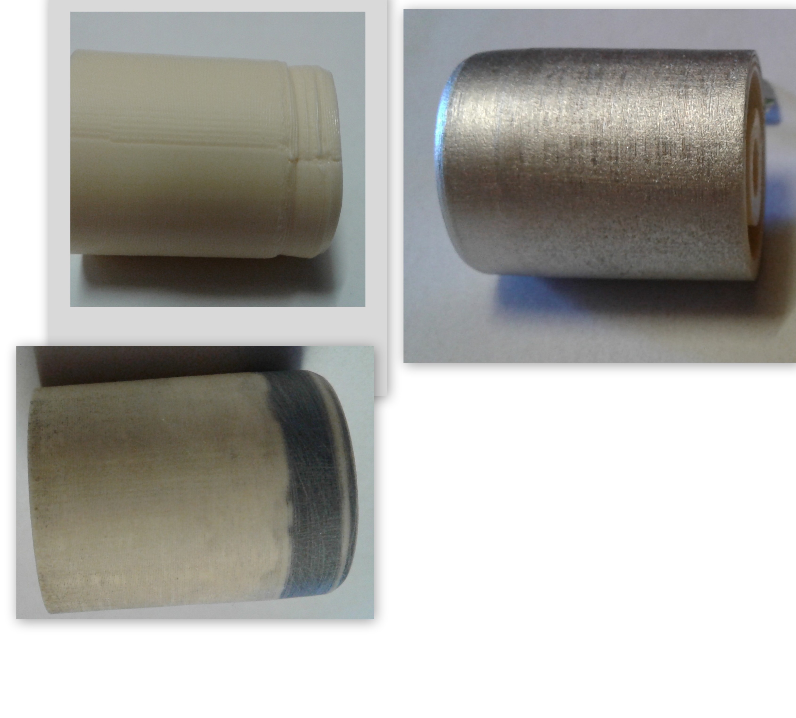

Получил дефективную модель из PLA: ручку для энкодера. Основание совсем никакое, а остальное вроде нормально вышло. Покрыл «плохую» часть двухкомпонентной полиэфирной шпатлёвкой, что применяется автомобилистами, шлифанул, покрасил. И вот вполне удобоваримый вышел девайс. Использовал шпатлевку для пластмассы. Хотя, ранее применял и для металла, разницы не заметиk. Кстати, вертикальный Z-шов здорово 'съедается' шпаклёвкой.
