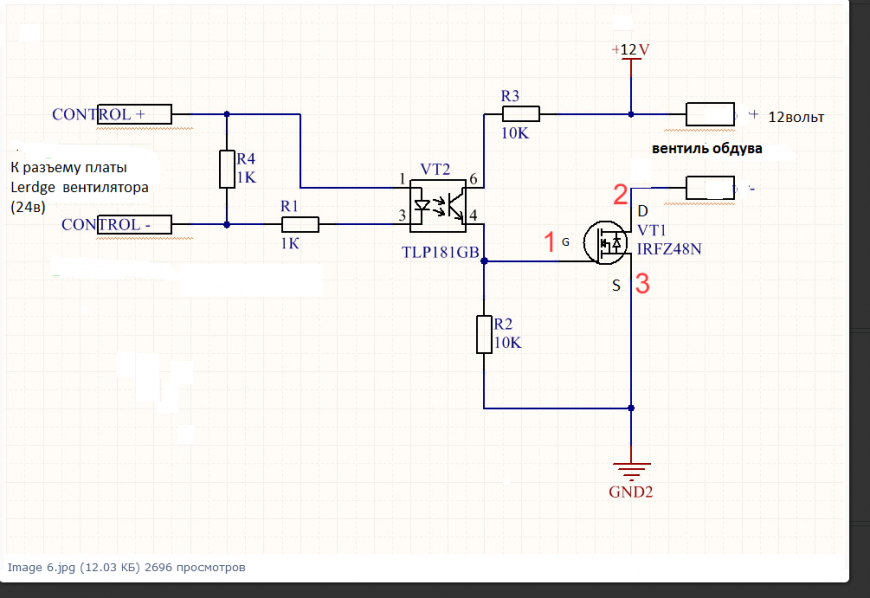

Решил избавиться от невероятно-шумного вентилятора, охлаждающего хотенд, а с тем и прикрутить 12 вольтовые вентили для обдува детали. Штатный обдув меня не устороил своей бестолковостью: поток воздуха ощущался лишь на мокром пальце(!). Найти малошумящие 24вольтовые вентиляторы по "нормальной" цене, оказалось делом трудным и «жабным». О ценах в российских магазинах умолчу, так и у китайцев они по сравнению с 12вольтовыми, почитай, "конские". Листанул инет и нашел приемлемую схему.

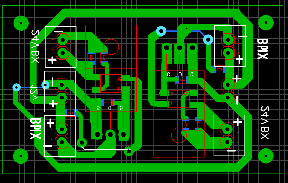

Таких спаял две для каждого вентилятора плата в Layout
Собрал, спаял. Установил самый "дешевый" китайский Sunon, обычные "улитки" на двенадцать вольт и забыл о вое сткового вентиля.Сейчас лишь слышу приятный шум подшипникового 120мм кулера "DEEP COOL", охлаждающего всю электронику Sapphir
