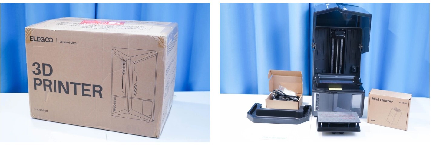

Размер области печати уже приближается к привычным FDM-принтерам (ширина печати 22 см, высота печати 22 см, только ванночка узкая — всего 12 см). Да и скорости впечатляют — это до 150 мм в час со смолой типа Rapid (уменьшается время засвета). После распаковки потребуется снять все пленки, включая пленку на ванночке и проекционном дисплее, заменить транспортные болты на ванночке, установить стол для печати. Я проверял работоспособность механики и подсветки через штатное меню принтера.

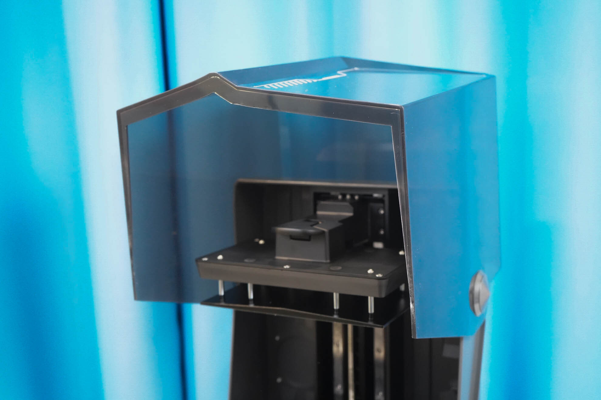

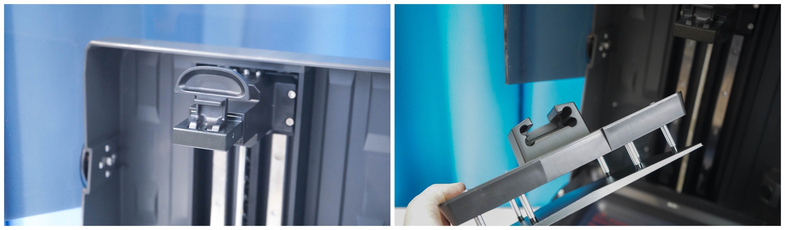

Крепление стола консольного типа, с быстрозажимным замком. Достаточно удобный вариант - можно одним движением скинуть стол с напечатанными моделями, а также одним движением установить обратно перед работой. После снятия-установки калибровка не требуется. Основная механика перемещения реализована на базе двух линейных направляющих (рельсы MGN) - хороший проверенный вариант. Смазка присутствует.

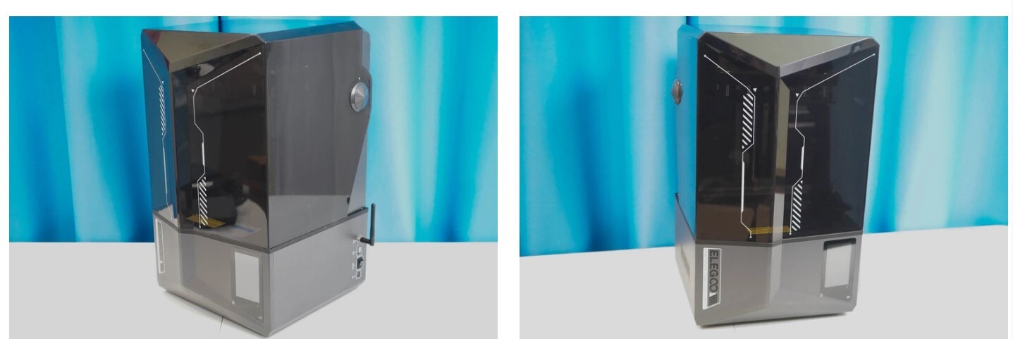

Обзор MSLA 3D-принтера ELEGOO SATURN 4 ULTRA с разрешением печати 12KЕсть большая откидная крышка, защищающая фотополимер от паразитного засвета. Сделано на совесть. Да и внутри видны массивные рельсовые направляющие. По компоновке и механике к принтеру вопросов нет — старые Марсы и Сатурны давно продаются и про них уже много написано.

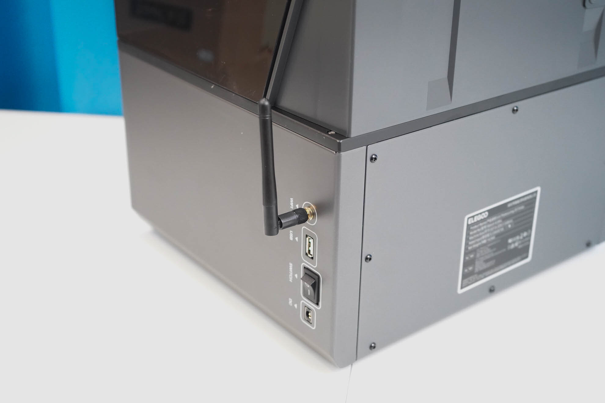

На боковой стороне размещается разъем USB для флешки (автономная печать), выход на антенну (WiFi), вход блока питания (DC), а также переключатель питания. Перед работой антенну следует установить на разъем. Подключение осуществляется через меню принтера.

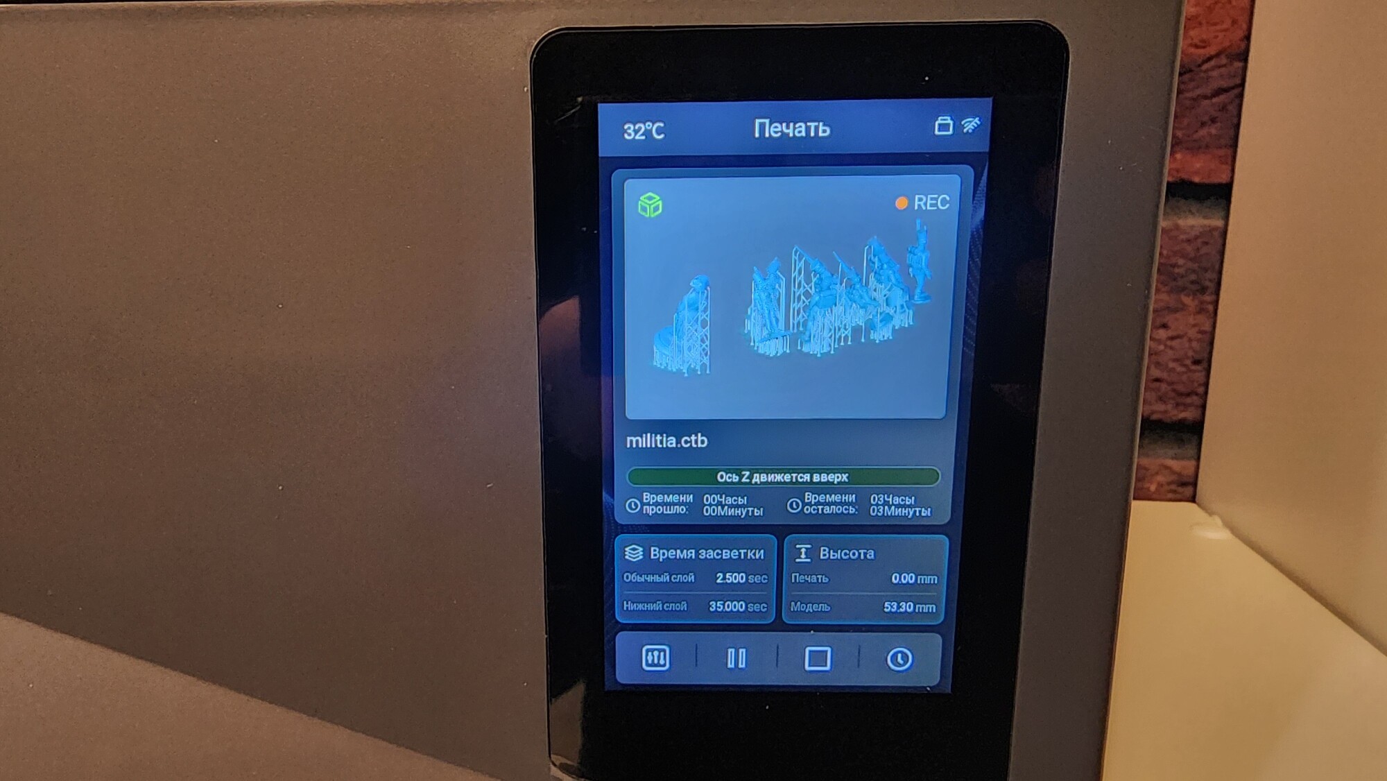

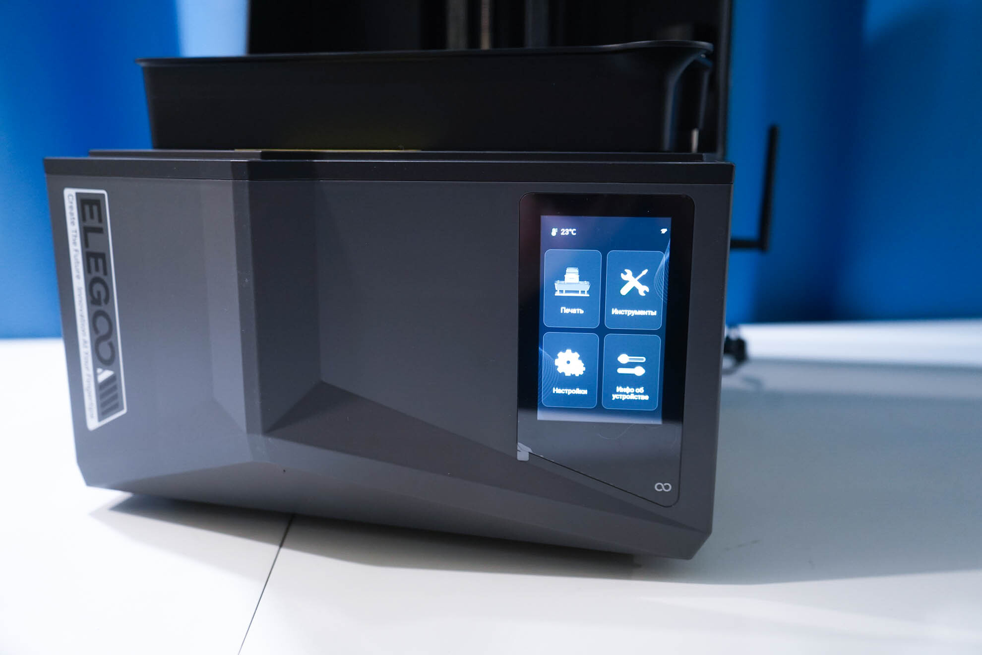

Обзор MSLA 3D-принтера ELEGOO SATURN 4 ULTRA с разрешением печати 12KУправляется принтер с сенсорного экрана, меню и пиктограммы которого просты и интуитивно понятны. Есть меню печати (Print/Печать), меню настроек, меню калибровки (Инструменты/Tools). Забыл сказать, что в прошивке присутствует русский язык.
Обзор MSLA 3D-принтера ELEGOO SATURN 4 ULTRA с разрешением печати 12KДиагональ экрана в 4 дюйма позволяет не только выводить управляющие кнопки и основную статистику при печати, но предварительный просмотр модели. Самое главное - принтер пишет, сколько времени уже длится процесс, и сколько времени осталось до завершения.

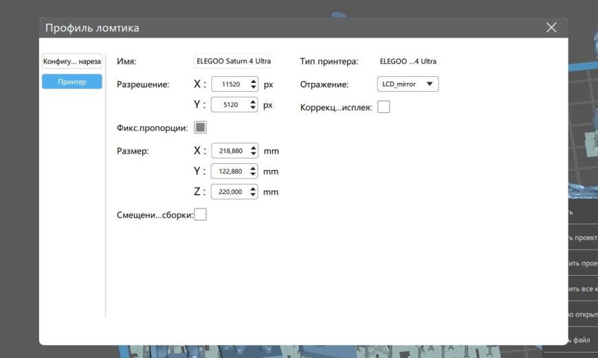

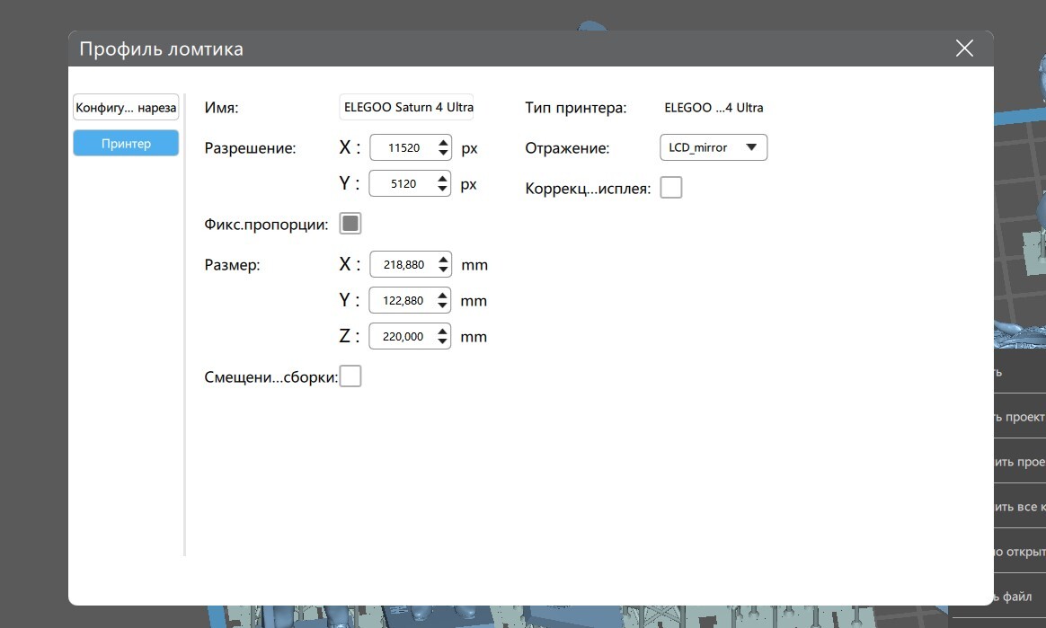

Обзор MSLA 3D-принтера ELEGOO SATURN 4 ULTRA с разрешением печати 12KИспользовать можно ряд слайсеров для SLA принтеров, производитель рекомендует CHITUBOX Pro (или базовый CHITUBOX), а также LycheeSlicer (на флешке был код-лицензия на три месяца для Lychee Plus). Для этих слайсеров предусмотрены профили, позволяющие работать с данной моделью принтера без дополнительных настроек. Я установил CHITUBOX и выбрал в меню профиль машины "Elegoo Saturn 4 Ultra". Доступны слайсеры для операционных систем на базе mac OS и Linux, да и поддержка есть.

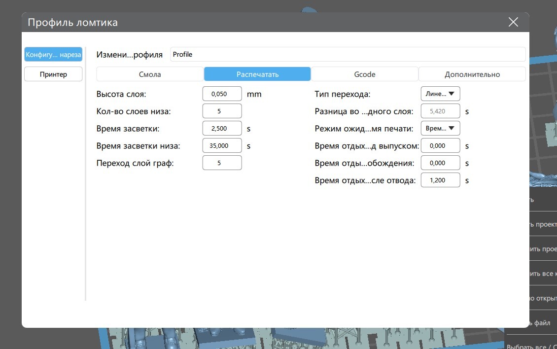

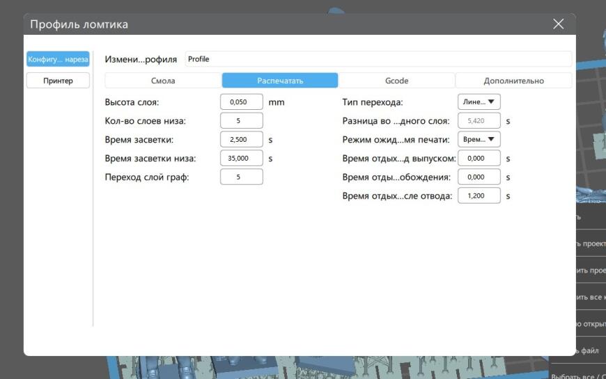

Обзор MSLA 3D-принтера ELEGOO SATURN 4 ULTRA с разрешением печати 12KРекомендую сразу проверить (или установить) параметр "Время отдыха после отвода" установить в 1.0 мм (у меня 1.2 мм, я не тороплюсь). Площадь стола и ванночки большая, могут возникать различные негативные эффекты, если сделать высокую скорость отвода/подвода без ожидания.
Обзор MSLA 3D-принтера ELEGOO SATURN 4 ULTRA с разрешением печати 12KВ плане работы со слайсером все просто. Закидываем модели, доступны базовые функции (вращение, масштаб, зеркало, дублирование), есть дополнительные функции, в том числе и лечение ошибок поверхностей. Есть возможность сгенерировать поддержки как в автомате, так и вручную. Небольшое замечание по опыту фотополимерной печати: это не FDM принтер, здесь не требуется размещать модели максимально плоско на столе - старайтесь печатать под небольшим углом, продумывайте, как будет стекать смола (избегайте ниш/замкнутых полостей). Поддержки удаляются без особого труда, так что не жалейте - все равно на время печати они оказывают минимальное влияние.

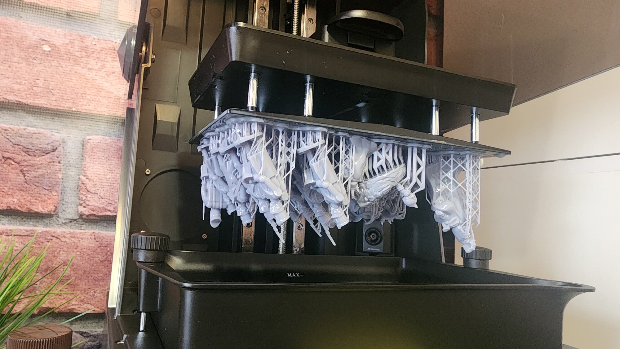

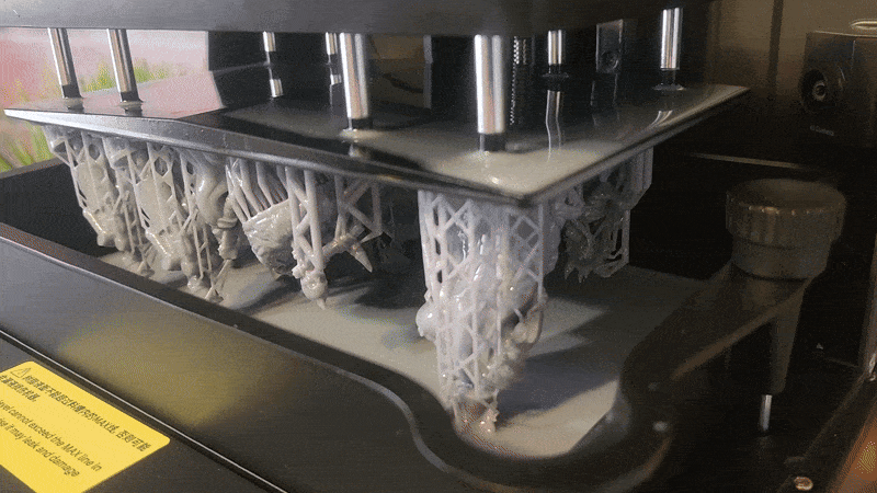

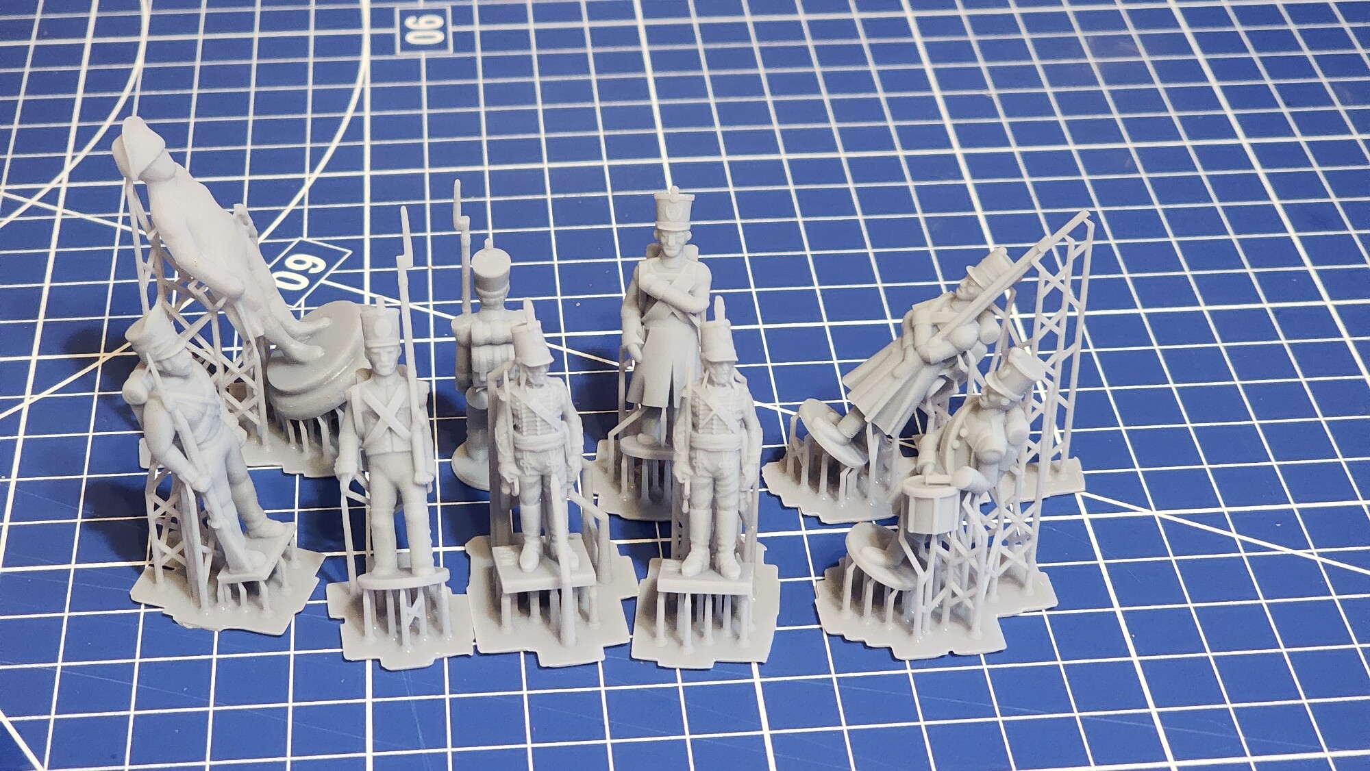

Печатается быстро - лампа мощная, смола хорошая, параметры подобраны, к пленке не прилипает. Единственное замечание - избегайте крупных горизонтальных полигонов (если такие поверхности в модели есть - располагайте их под углом). Вот такая группа моделей печатается чуть больше двух часов по времени.
Тестовая печать фигур прошла успешна, запустил еще несколько моделей, которые давно хотел напечатать.

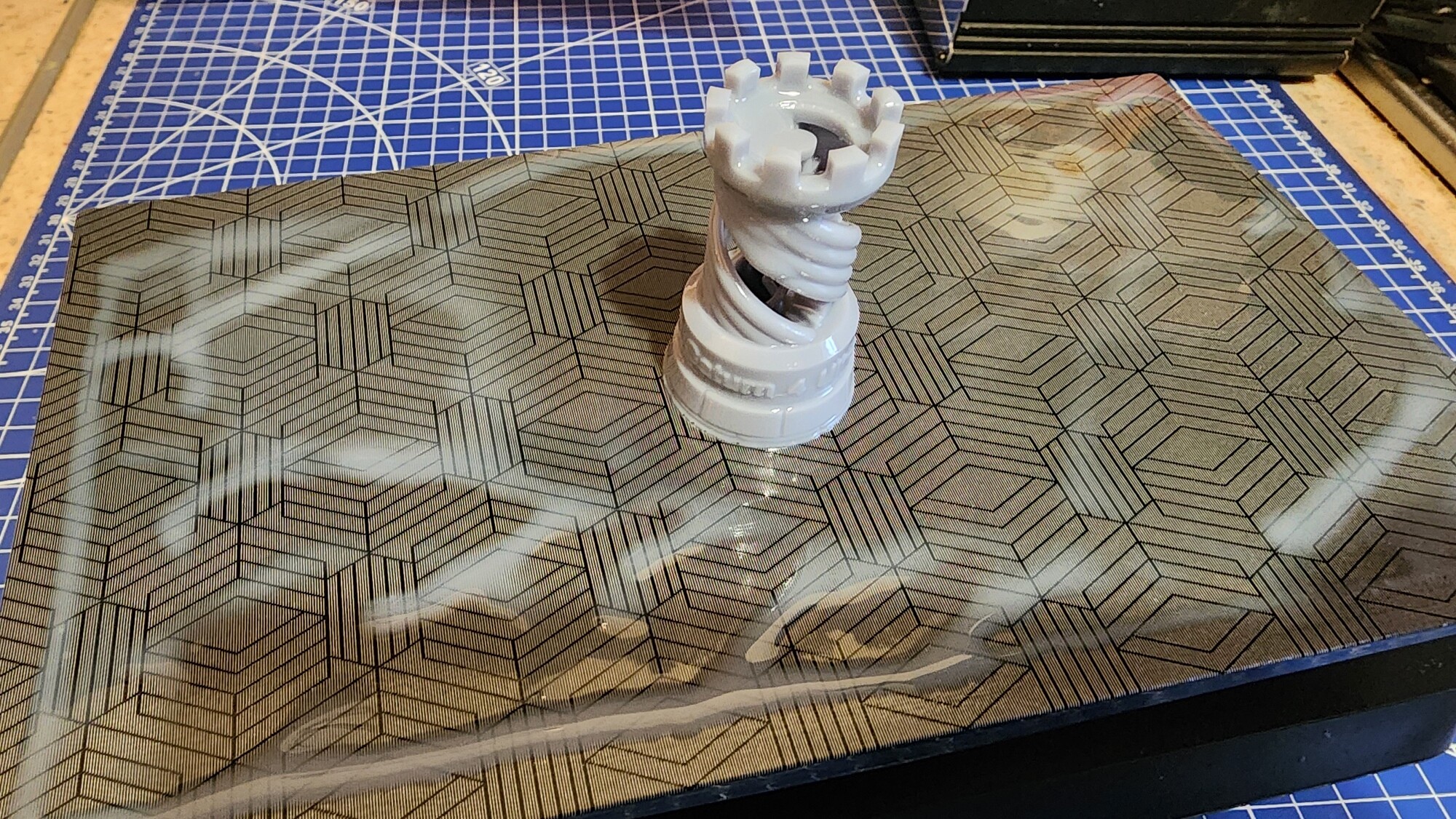

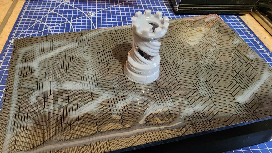

Для отделения модели полностью снимаю стол, благо он на быстром креплении. Не забывайте использовать перчатки и шпатель. Рабочая поверхность имеет лазерную гравировку - насечку с целью усиления прилипания первых слоёв модели. Правда и царапины от шпателя появляются только в путь.

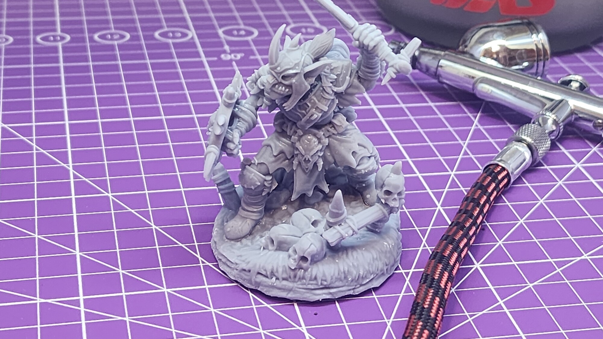

Обработал, дозасветил, подготовил к покраске.

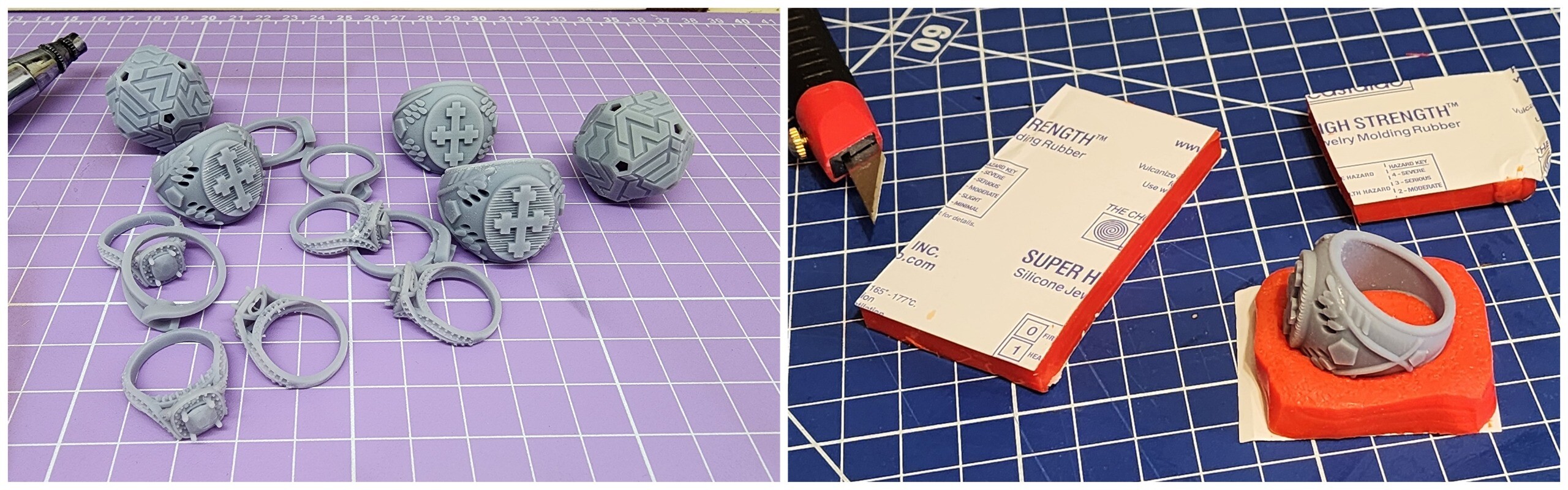

Еще один пример модели - напечатана двумя частями (подставка отдельно, фигура отдельно), фото сразу после промывки (видны незачищенные следы от поддержек). Осталось чуть зачистить точки, дозасветить и покрасить.
В планах попробовать смолу для литья (castable), литье в формовочный силикон.
