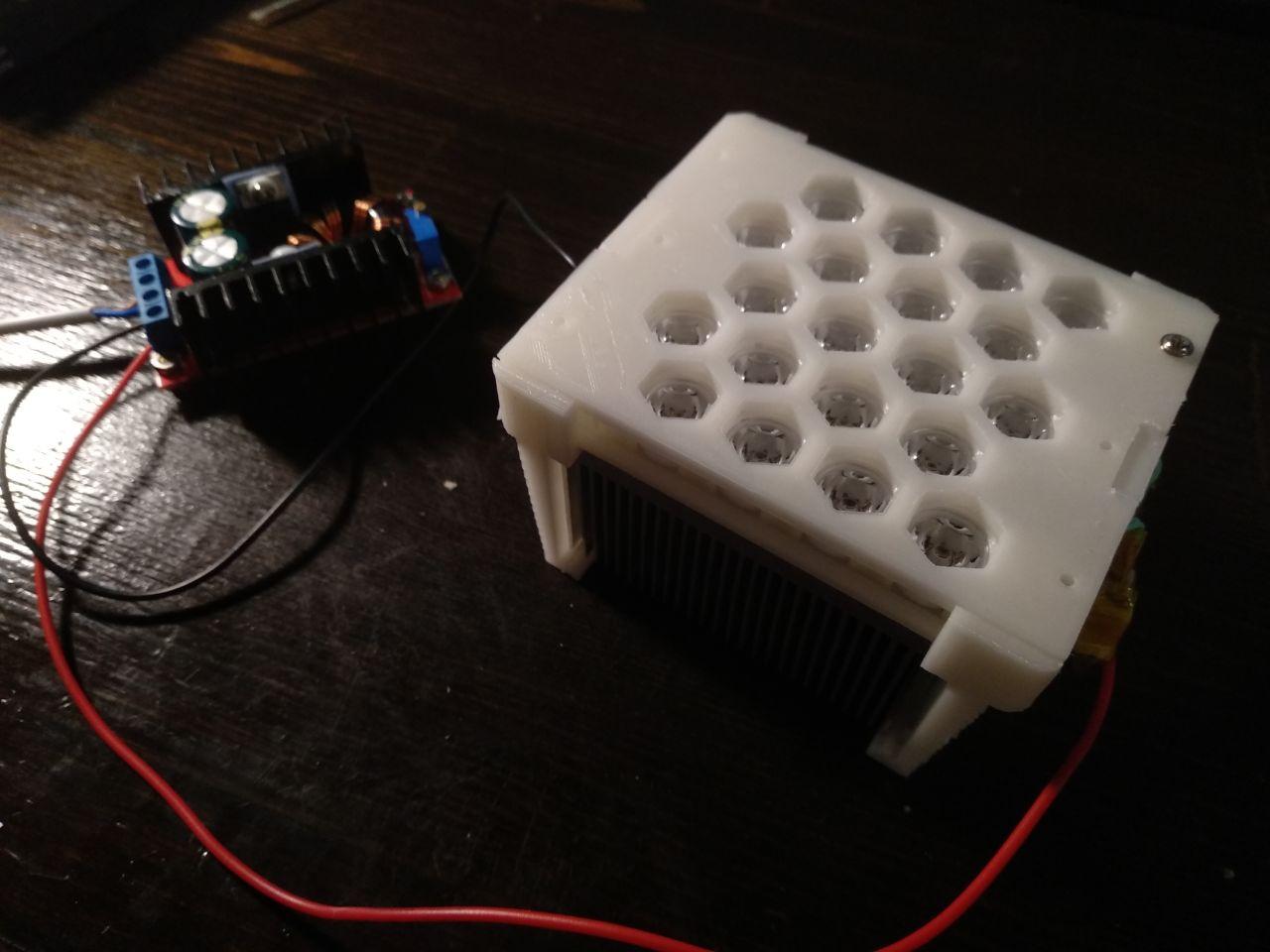

Спаял и собрал диодную матрицу . ох и намучился . Видео

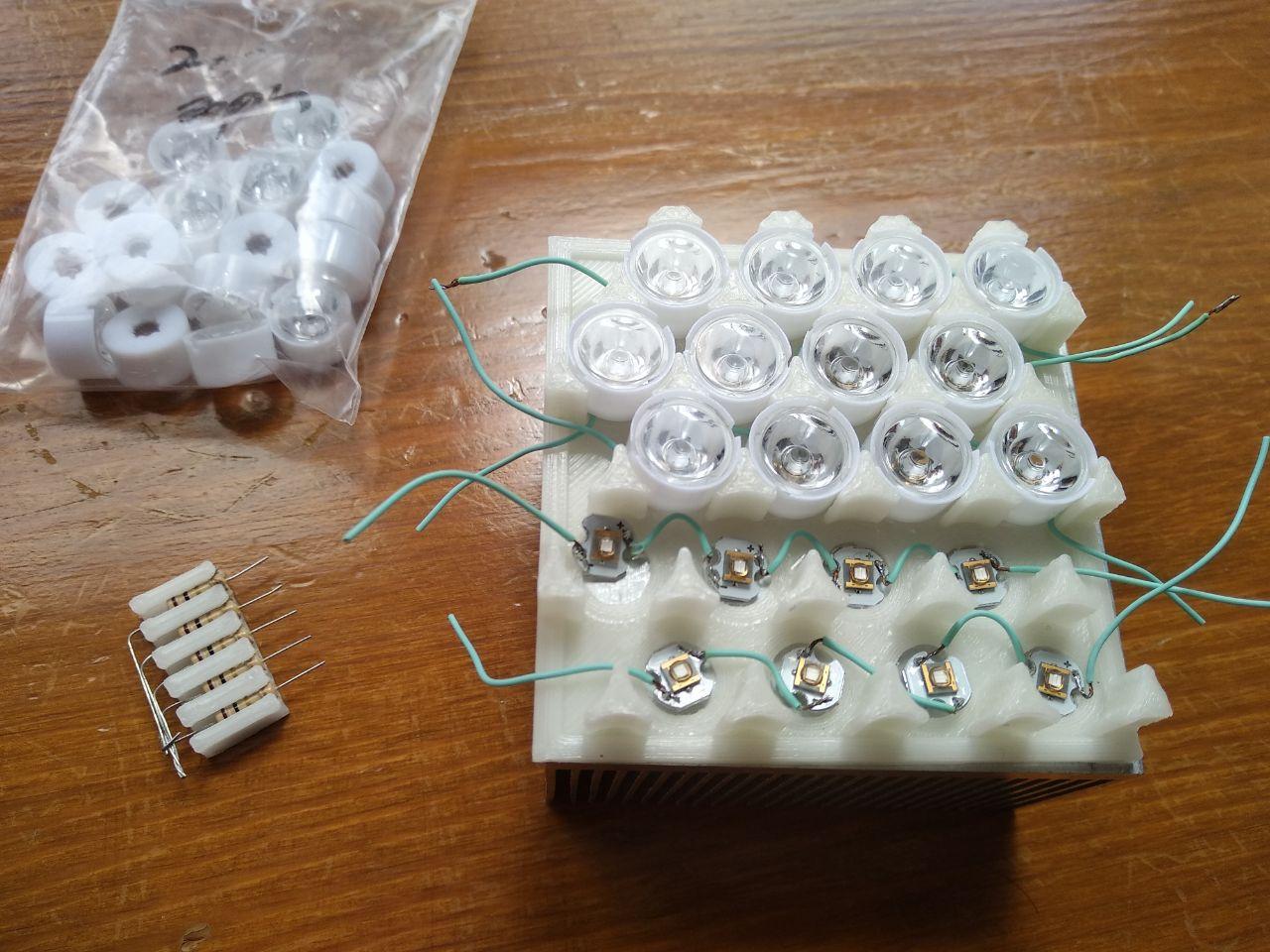

1 Выбор и закупка.
Закупил с запасом Диодов 395 to 400nm на With 8mm pcb и Линз 20 Degree. по 30штук и также Радиатор алюминиевый брусок 69x69x36MM.
2 Проектировка .

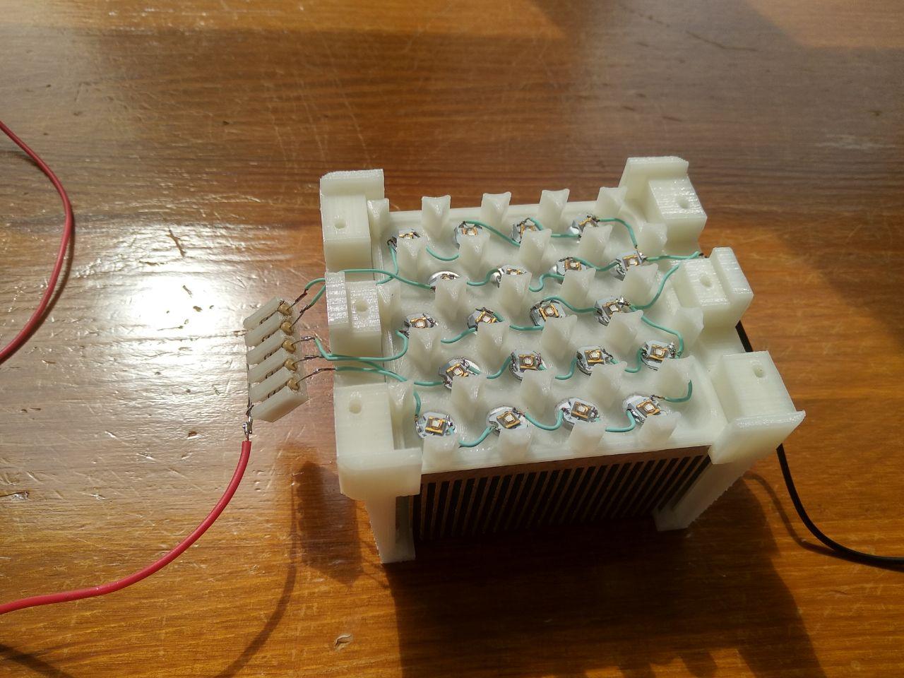

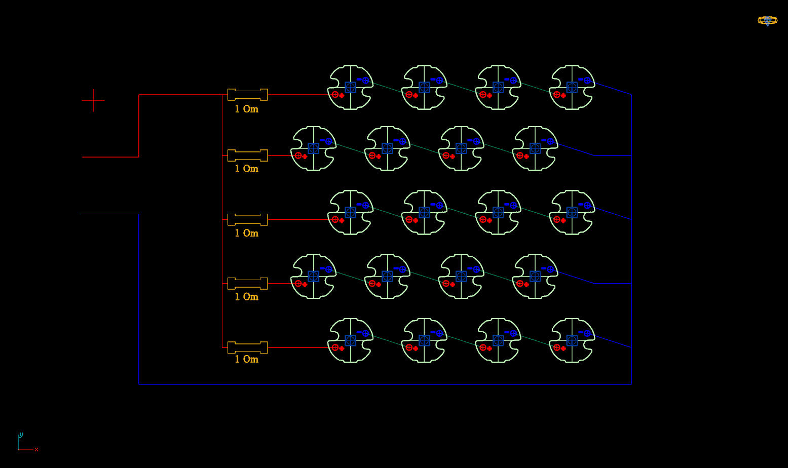

Решил использовать только 20 диодов общей мощности 50-60 ват. расчет делал на сайте cxem.net/calc/ledcalc.php

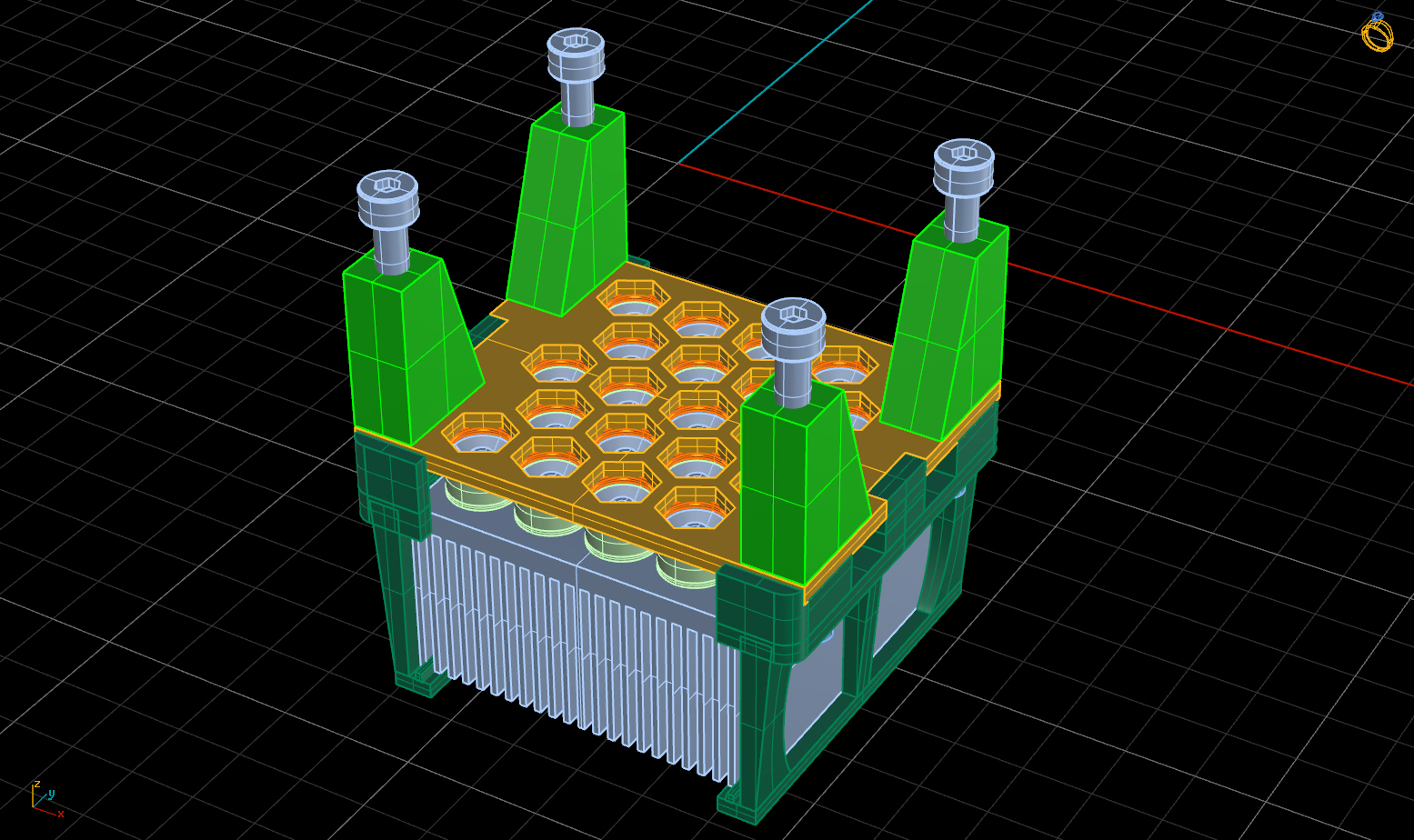

3 Распечатка пайка сборка. линзы оказались разной прозрачности подбирал на глаз. в пайке я не спец, но спаял. распечатка ПЛА пластиком. под диодами термопаста.
