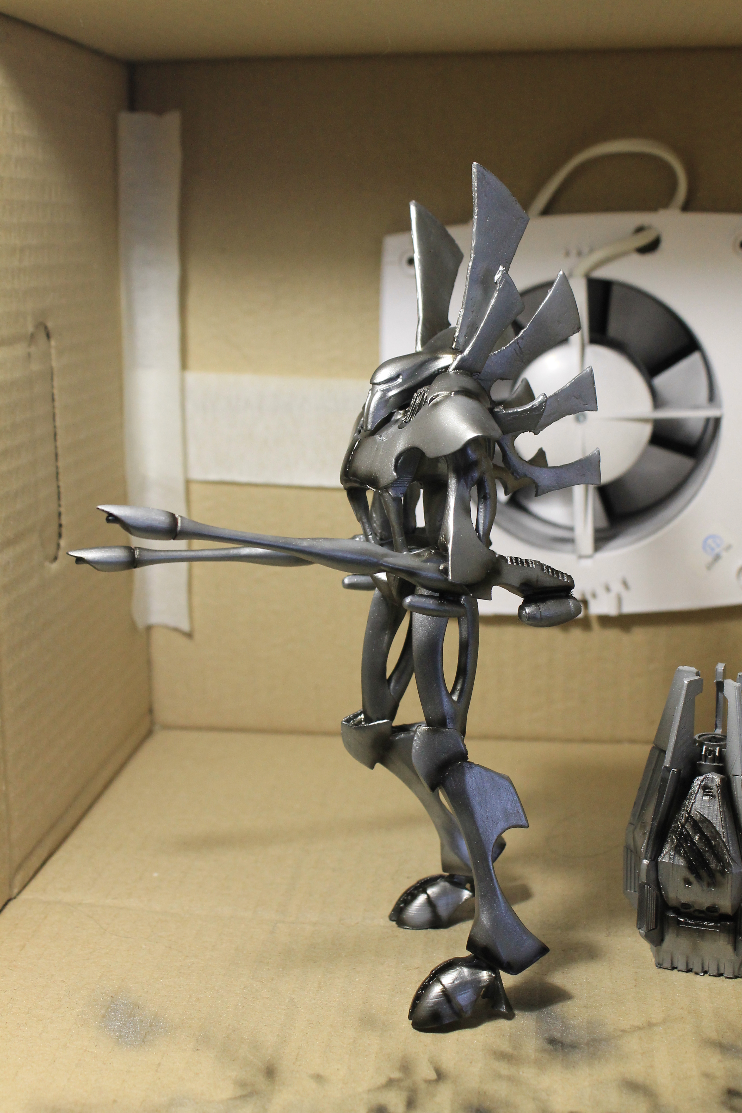

месяца 2-3 назад распечатал я рыцаря Эльдаров из вархаммера модельку взял на синге
ну и потихоньку ее сидел шкурил и выводил плоскостя и наконец сегодня дошли руки попробовать себя в качестве маляра)
печатал 0.4 соплом слоем 0.2 на скрости 50
нуссс чукча не писатель так что начнем описывать наши действия)))

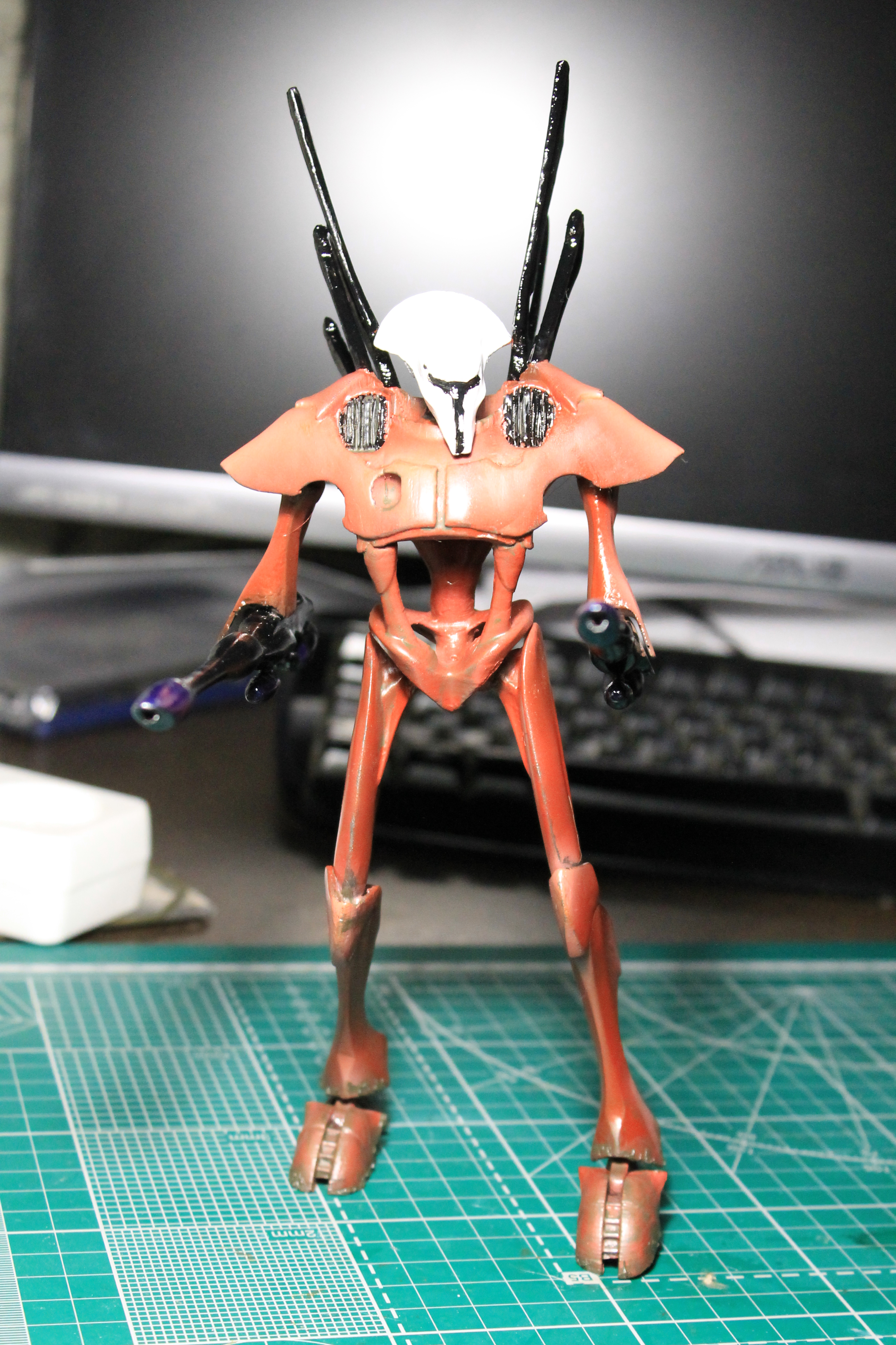

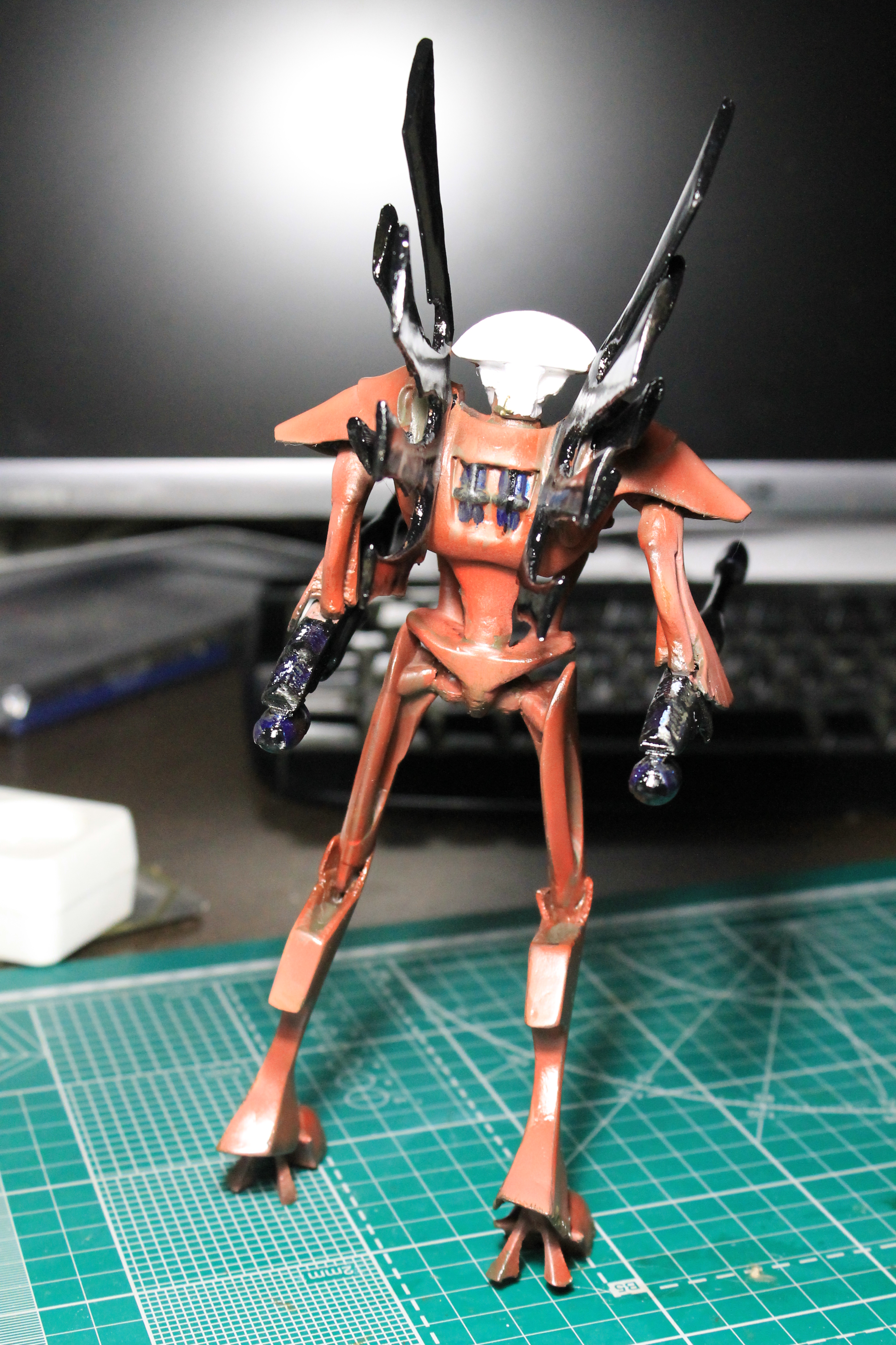

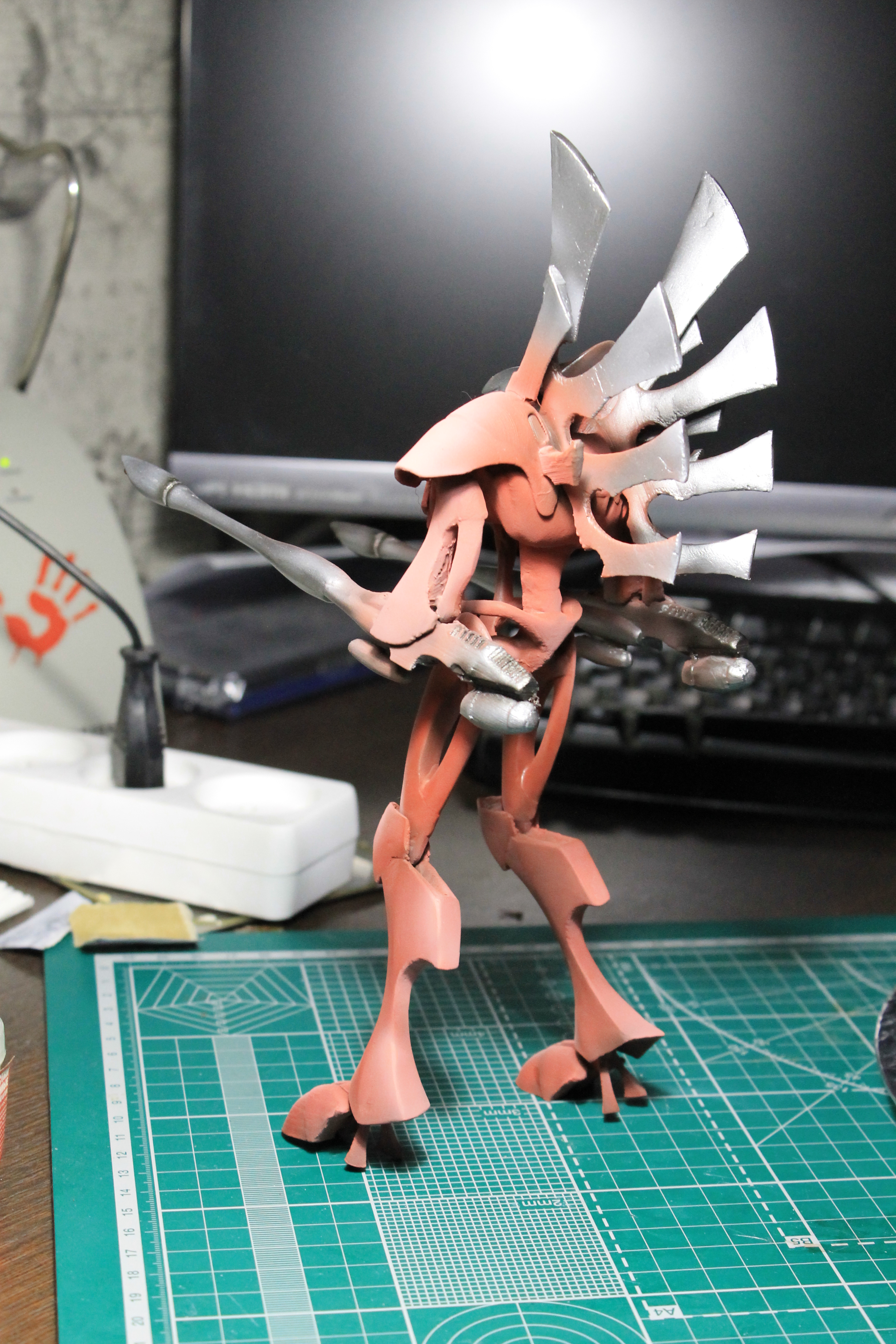

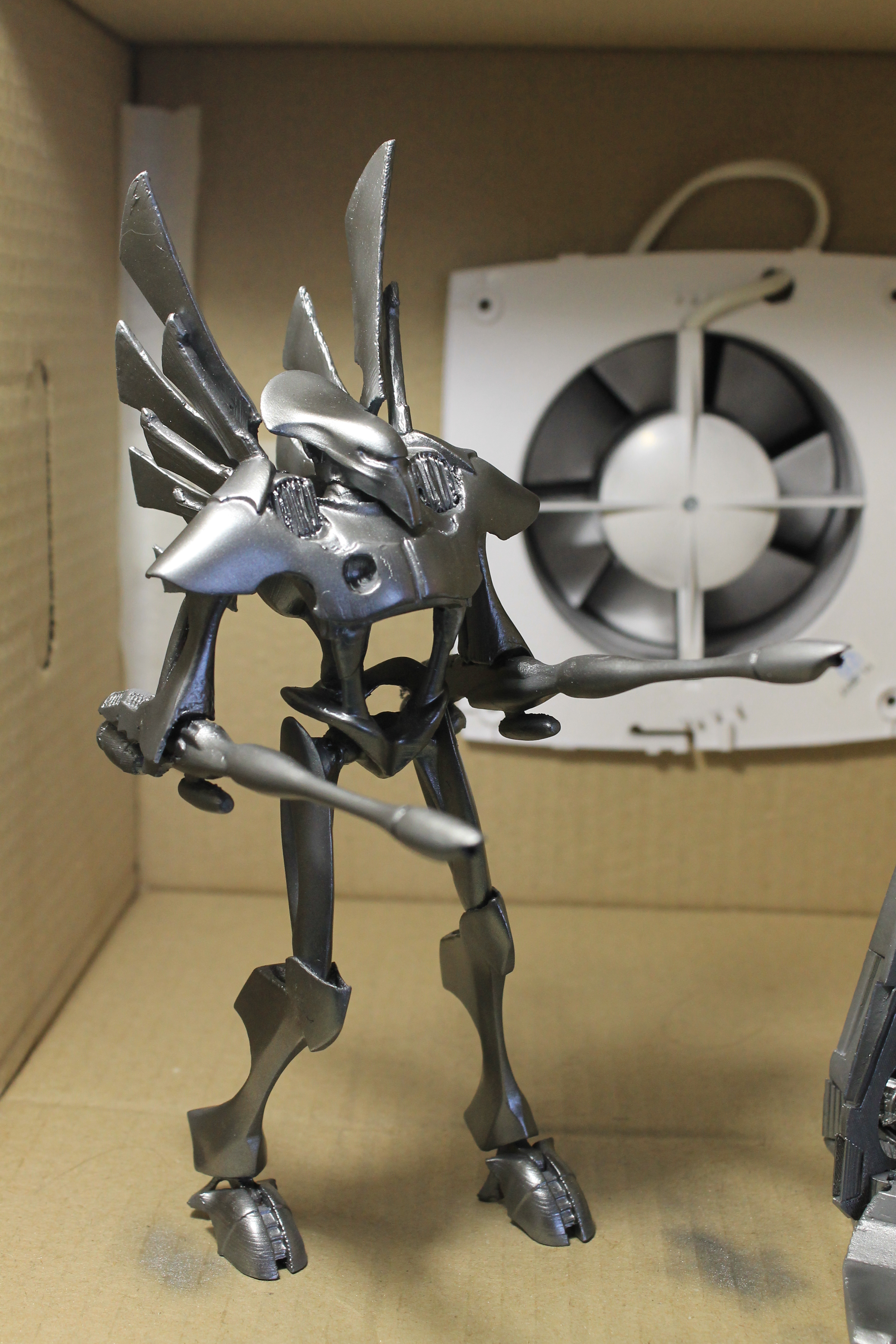

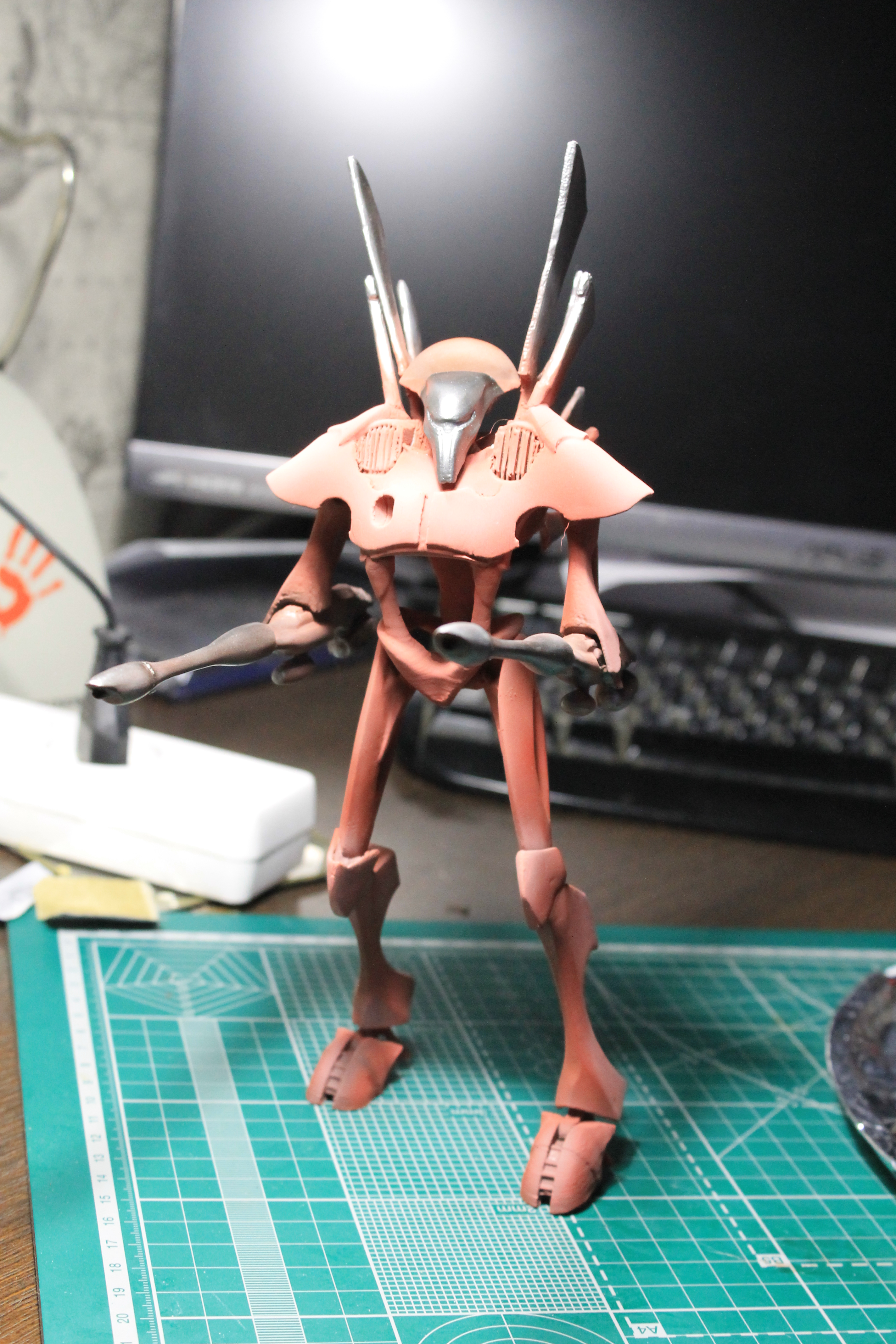

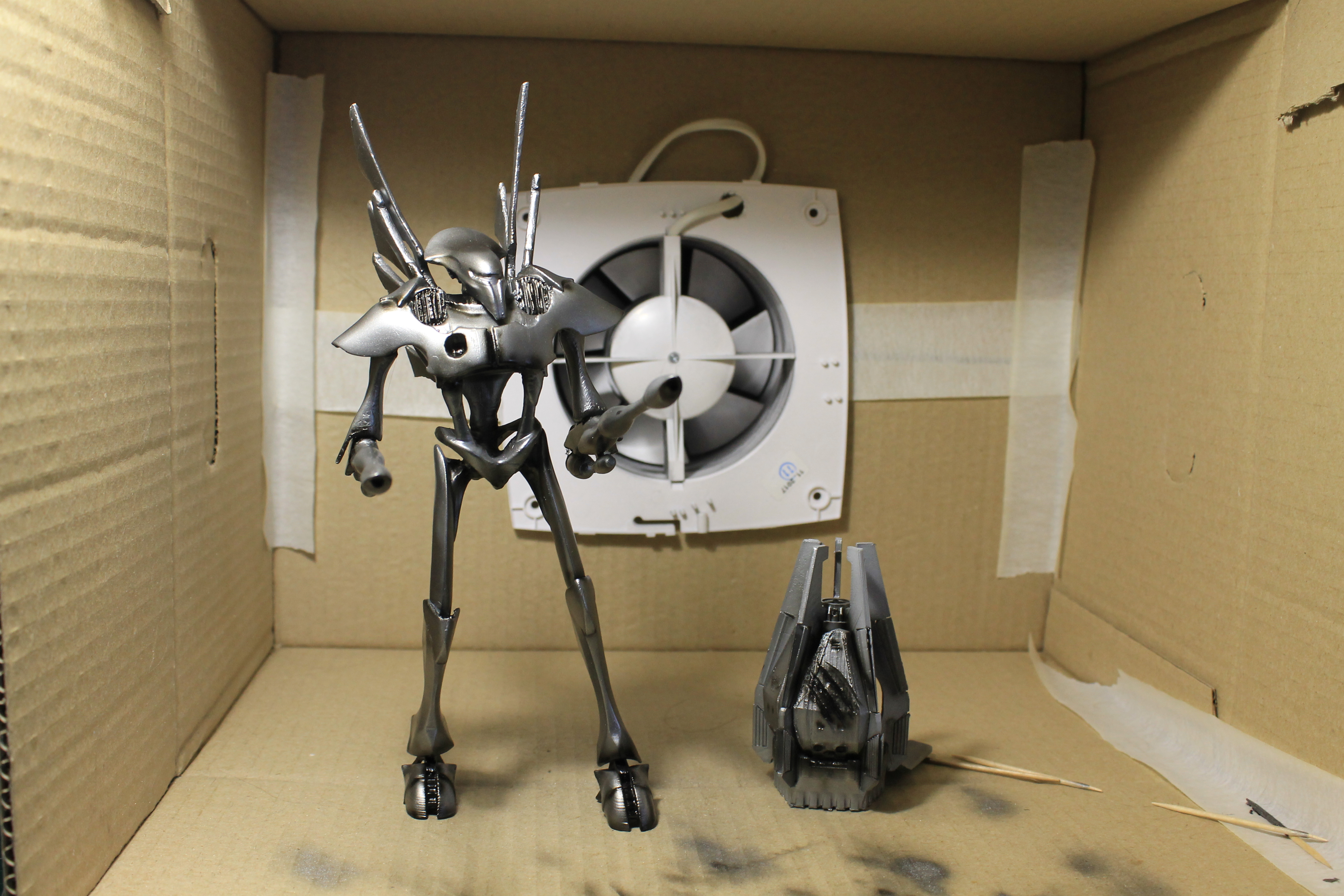

вопервых строках нашего сочинения будет задувание модельки в металлик)потом значитца насмотревшись всяких видосов на ютубчике решил я сделать затемнения в тех местах в которых на мой взгляд они должны были быть и вуаляи тут настало время задуть все это дело в 'базовый цвет' а именно красный и вот что-то уже выходит как 'каменынй цветок' у Данилы), и так я увлекся что одновременно с покрасом в базу сделал еще и высветления участков которые поидее должны быть более светлымидалее взялся за кисточку и на мой взгляд 'слегка' читай совсем испортил модельку Т_Т, когда начал красить шлем лыцаля. то фигово развел краску и легла она фик пойми как (((((
так же намузюкиваем его крылья и пушку ждем когда все подсохнет, хватаем старую не нужную кисточку и методом драй-браш проходимся по граням(у меня это вроде и получилось но как то не заметно ну либо на фотках хреново видно).
Затем взял лак который был под рукой, а именно глянцевый акриловый и в 1 слой продул дабы сделать потом по нему потеки аля смывка и вот что у меня получилось:В конце всего как заключение
красил я все тамиевским красками и не сказать что они плохие но красный получился у меня какой то слишком матовый хотя возможно это потому что потом я увидел надпись Flat Red на баночке)))
по времени все это дело заняло у меня гдето часов 6 с перерывами на поесть попить и посмотреть видосики что и как делать
в целом как по мне получилось довольно таки неплохо для первого раза, но есть куда расти так что буду продолжать печатать и учится красить)
