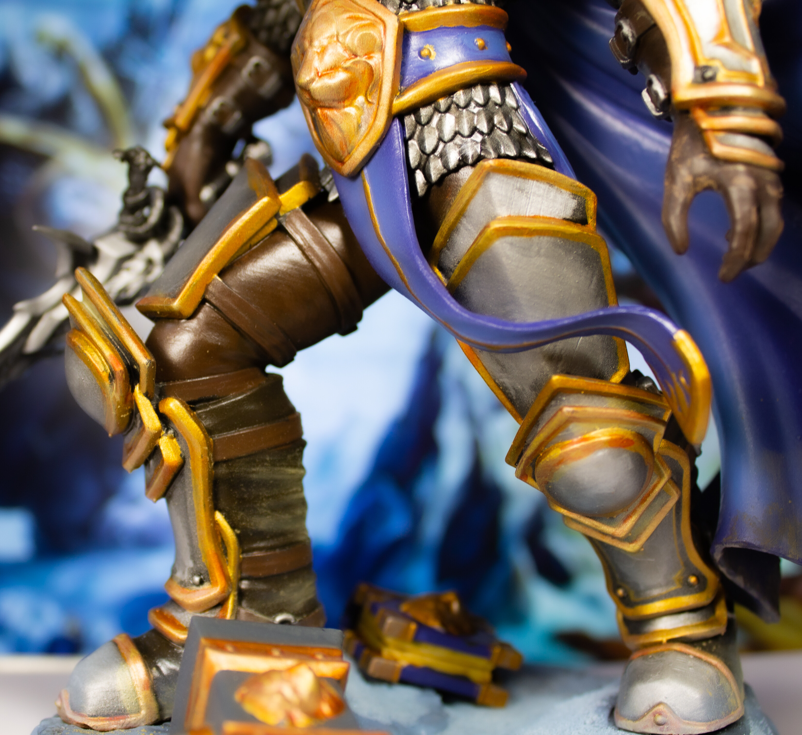

Давненько ничего не писал по причине жуткой загрузки на работе, а тут внезапно еще моно Х обзавелся и дай думаю что нибудь сваяю этакое и взгляд мой упал на начатого полгода назад Артасюлю. Печатал я его в том масшатабе, который изначально заложил создатель и это было прямо скажем тяжко....
Простенький фотон первого поколения прямо скажем не подходит под печать чегото большого и я это прочувстсовал в полной мере, а еще когда ты незадумываесь юзаешь родную флешку от сяомяо то на этом ваши полномочия все. Первые печати просто были выкинуты в мусорку просто потому что она глючила и часть слоев не печаталиь расслаивались и тд. купив новую флех все пошло понакатанной итак встречайте:
Еще не король-Лич, но уже Артас Менетилович.подставку вообще пришлось пилить на 4 части и прямо скажем это было не самое умное мое решение. напечатались они хорошо, НО  когда я начал их склеивать, что немаловажно До засветки части просто несошлись, какито были больше какие то меньше, как итог тонна полимера вылитого в трещины для того чтоб подставка стала тем чем ее задумывал создатель. Следущий шаг берем аэрограф и поливаем все железные части сереряночкой иииииии вот наша металлическая статуя
Еще не король-Лич, но уже Артас Менетилович.ну а теперь берем кисточку и золотим все должно быть золотым
Еще не король-Лич, но уже Артас Менетилович.после печального опыта с подставкой я задумался о том что нужна область печати поболе и вот плащик уже печатался на моно Х и скажу вам это чудо а не принтер) модель высотой 15см печаталась всего 5 часов слоем 0.05. Ну и опять берем аэр и дуем плащик в темно синий а потом постепенно высветляем части, которые будут на свету
Еще не король-Лич, но уже Артас Менетилович.Ну а теперь отложив аэр до момента покрытия фигурки лаком и вооружаясь кисточками, красками и тонной терпения продолжаем красить "миниатюрку", штанишки, сапожки, пряжки куча удовольствия...
Еще не король-Лич, но уже Артас Менетилович.ну и пара слов о подставке. как основу берем синеголубой цвет и задаем общий тон подставки, ведь все произошло во льдах. и вот посдатвка обретает обьем:
Еще не король-Лич, но уже Артас Менетилович.Я долго дума как сделать имитацию снега чтобы подставка не выглядела такой плоской, и тут я вспомнил про присыпку от army paintera ну и попутно смешав пару оттенков синего с белым получаем довоьно неплохой снежок
Еще не король-Лич, но уже Артас Менетилович.собрав и покрасив все до чего добрались наши шаловливые ручонки получаем вот такого красавца.
