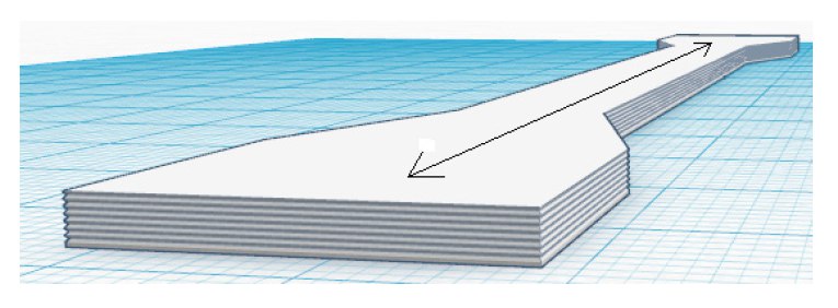

Как будем испытывать? Я начал с испытаний на разрыв. На рис. 1 показана деталь и в какие стороны будем рвать.
Рис. 1. Схема нагружения 3Dпечатного образца в эксперименте

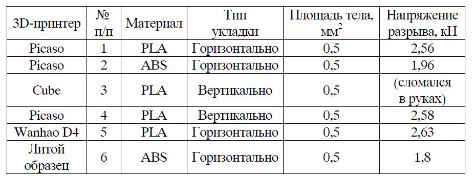

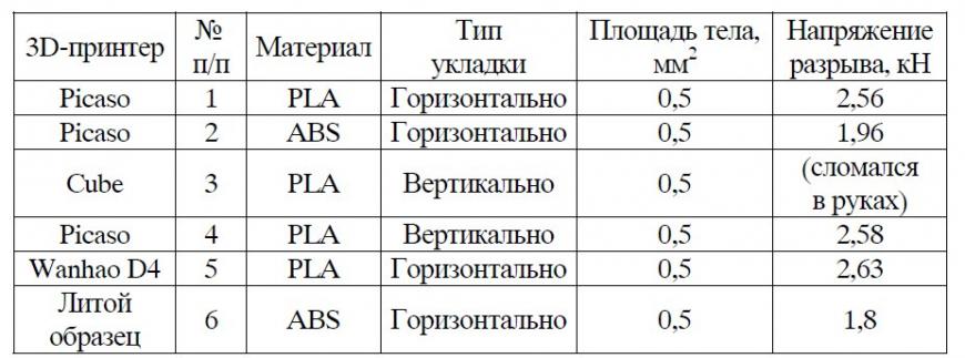

Результаты измерений на установке для растяжения плоских образцов

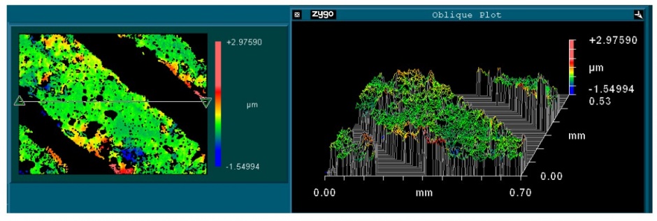

Смоделировал я это в САПР «Компас V16», затем подготавливил к печати в ReplicatorG 0040 со следующими параметрами: слой 0,3 мм, температура сопла 215 °С, температура подложки 50 °С, скорость – 40 мм/с, алгоритм генерации заполнения – 100 %, от середины к краю слева-направо и от центра к краям (стандартная для данного слайсера). Были напечатаны как горизонтально ориентированные образцы, так и вертикально ориентированные, причем лучший результат показали горизонтальные. Печатал соплом 0.4, большим слоем и в частично термоизолированной камере (Wanhao Duplicator 4). Картина поверхности 3D-печатного образца на рис. 2:
Рис. 2. Картина поверхности 3D-печатного образца
