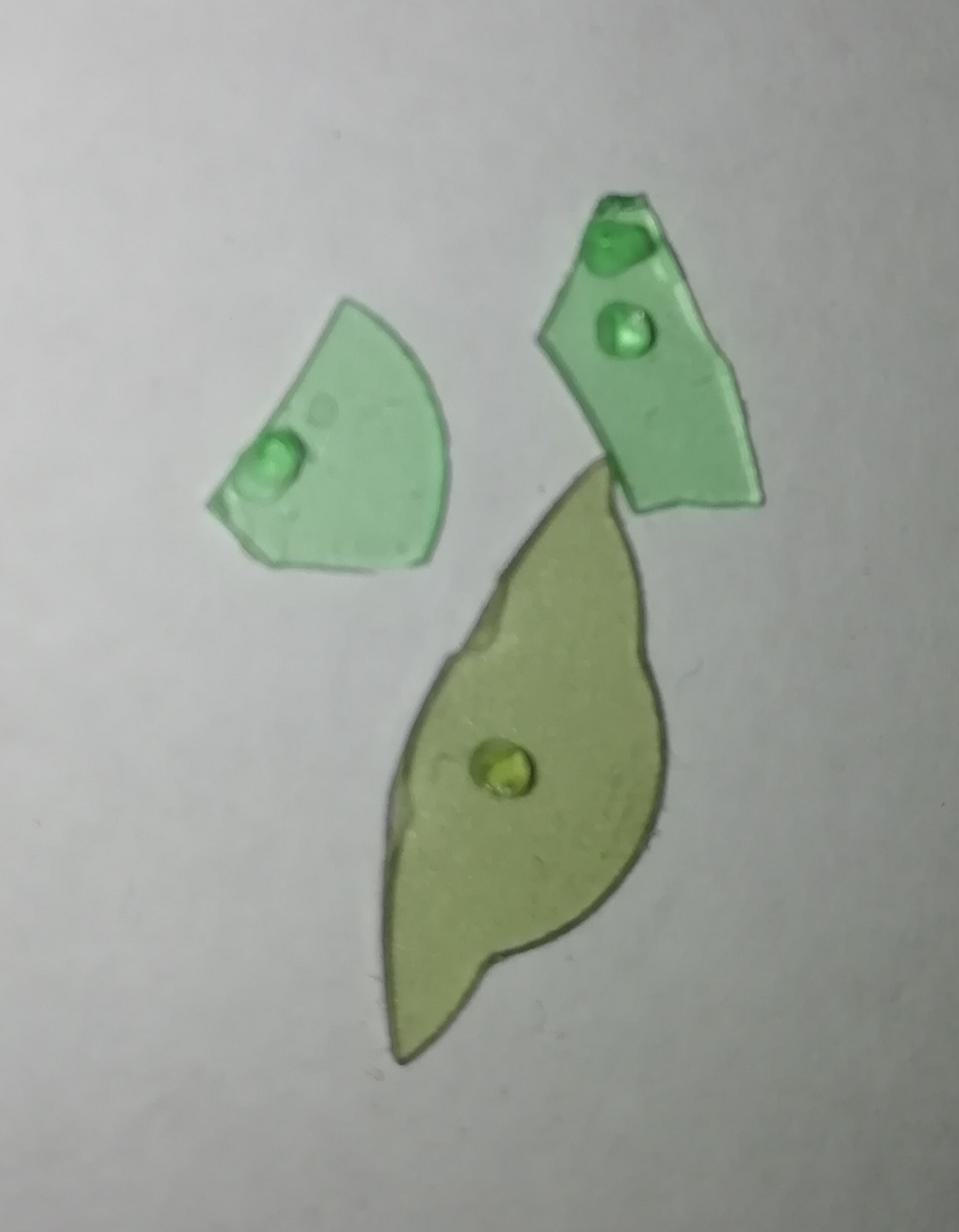

Как я уже отмечал одну из его особенностей то, что он имеет стойкий запах не предпологающий использование его дома. И как оказалось после досветки он ещё и меняет цвет. На фото нижний, кусочек поддержки досвечен UV-фонариком, процесс шёл ~90 минут пока не села батарейка (это был просто тест). Из светлозелёного пластик становится более темным.

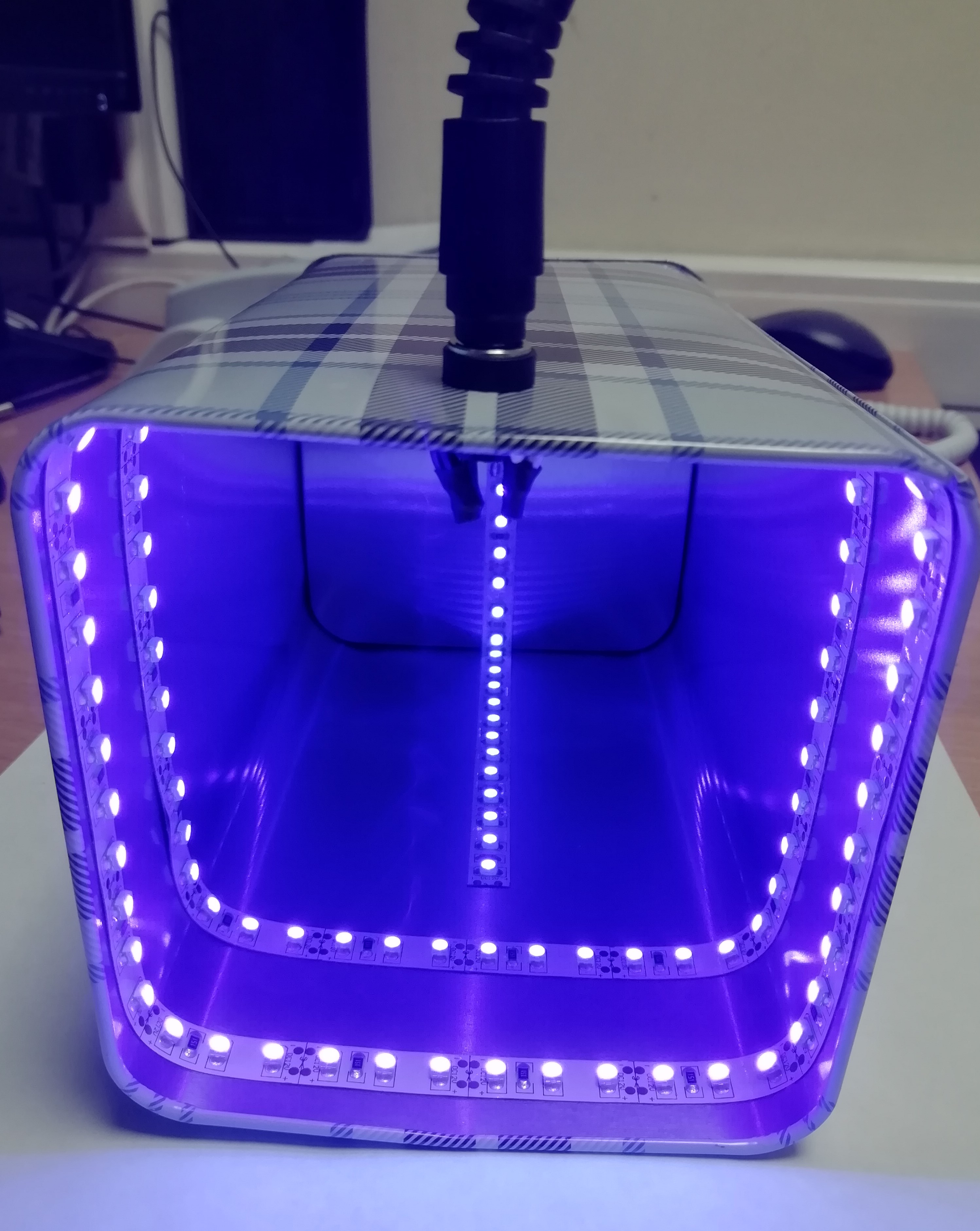

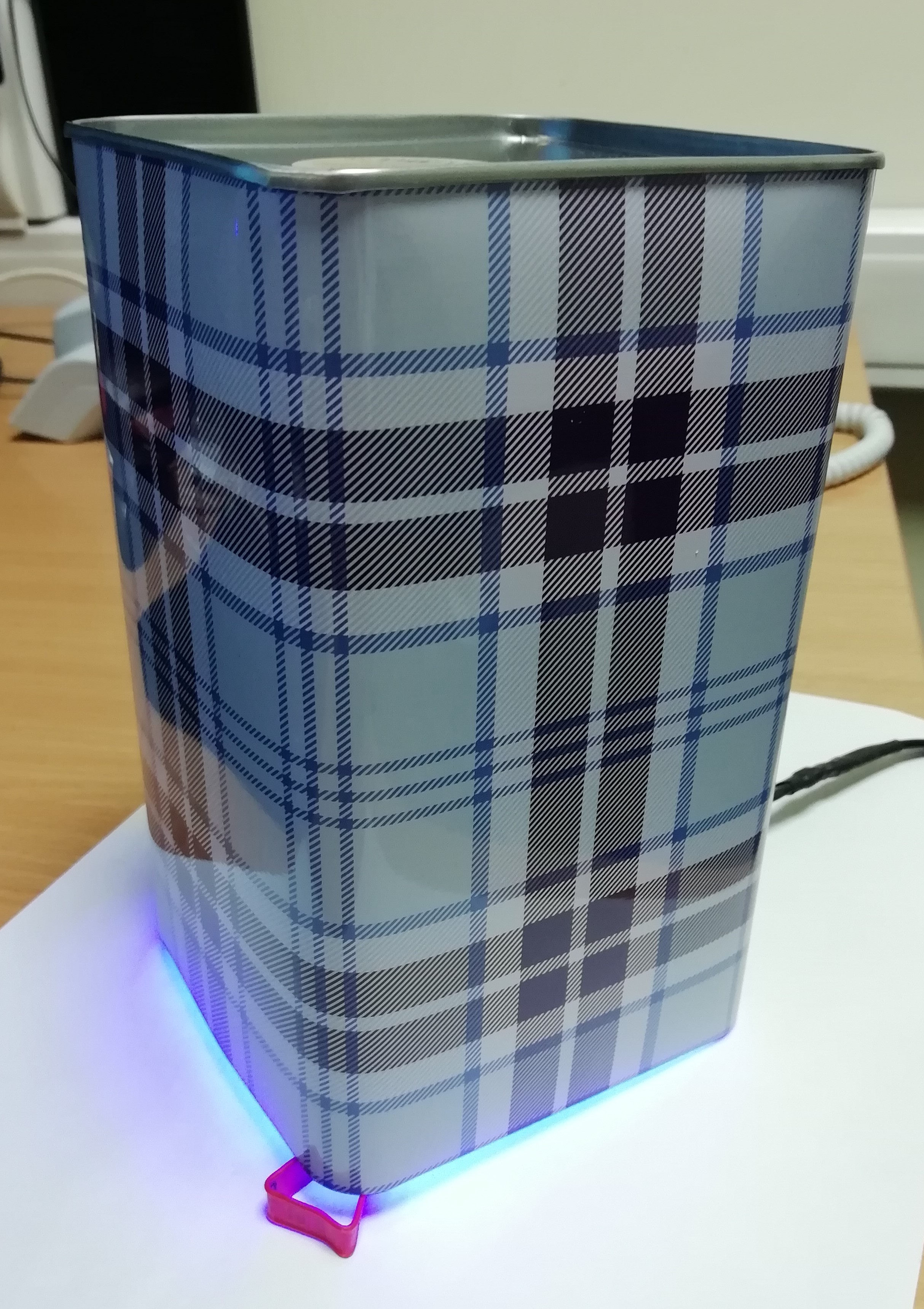

Вот и вторая версия UV-засветки, из жестяной коробки (Fixprice) и одного метра UV400 ленты 9,6W/m 12V. Лента показалась мне наболее экономически выгодной по ценам нашего городка (~40Руб. за Вт. против 72Руб. за Вт. при использовании 1Вт. светодиодов. И к тому же лента имеет более 'удобное' крепление - просто надо наклеить на теплопроводящую поверхность.

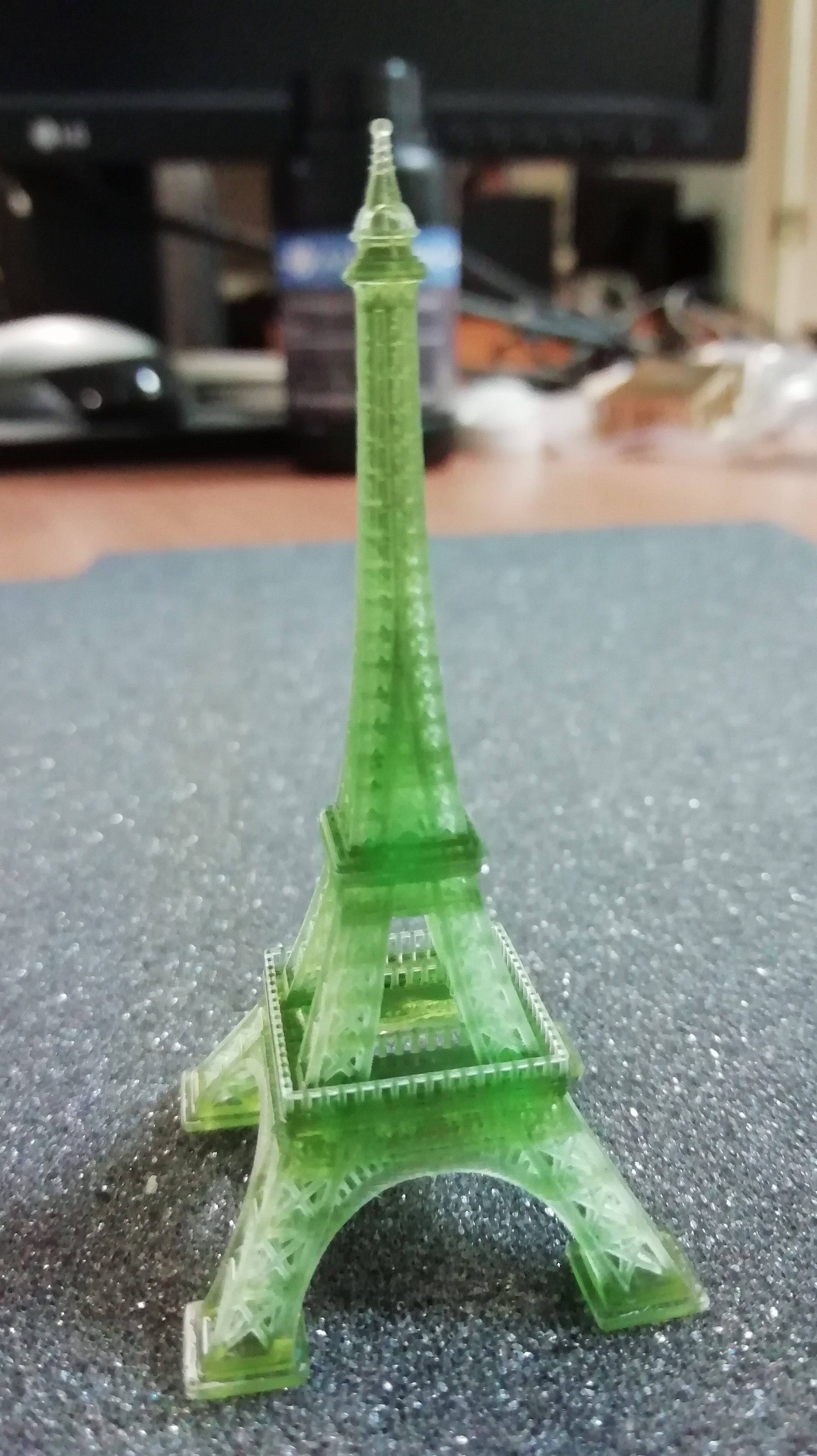

И в ней зелёеый фотополимер тоже закрепился с нюансами, тонкие детали сильно выцвели. Возможно для данной модели (Эйфелева башня) так даже и лучше, но в целом настораживает такая нестойкость цвета к UV.
