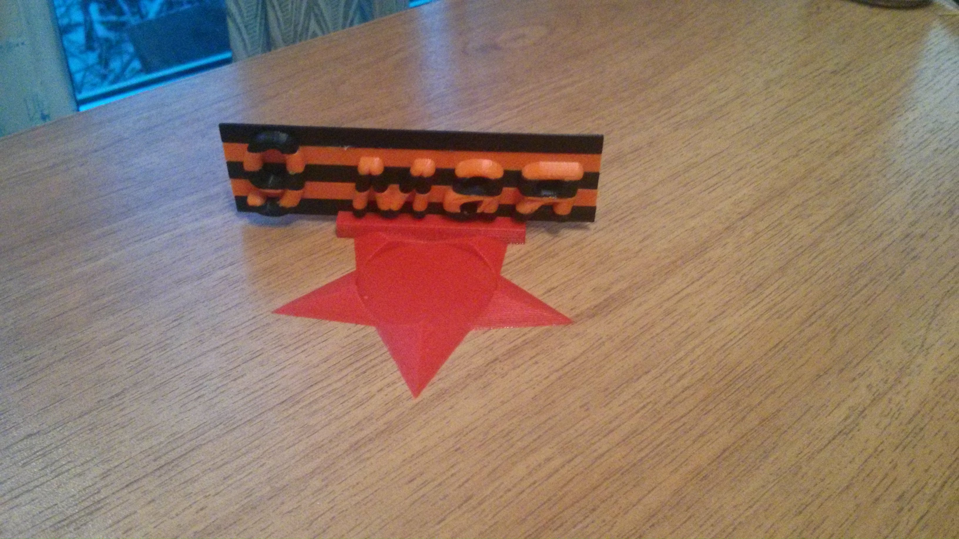

Мои ребятишки решили принять участие в праздновании этого дня по мере возможности и создали небольшую композицию 'Вечный огонь'.
Текст создаем в программе T-FLEX CAD с помощью инструмента 'текст', шрифт Arial, жирный шрифт, наклонный.Затем с помощью операции 'выталкивание' делаем буквы объемными:Операция 'сглаживание ребер' позволит сделать наш текст более красивым (наверно):Далее выгружаем файл в формате stl, импортируем в tinkercad, делаем подложку под буквы:Разрезаем полученную модель на 5 частей, по количеству полос в георгиевской ленте. Делаем звезду, для установки свечи:Печатать приходится по отдельности, так как как уже говорил, у черного ABS от FdPlast краситель не хочет из сопла уходить очень долго. Склеиваем части клеем 'Момент'.
Ну и что получилось:Надо будет немного поднять подставку под буквы, не учли высоту свечки.
