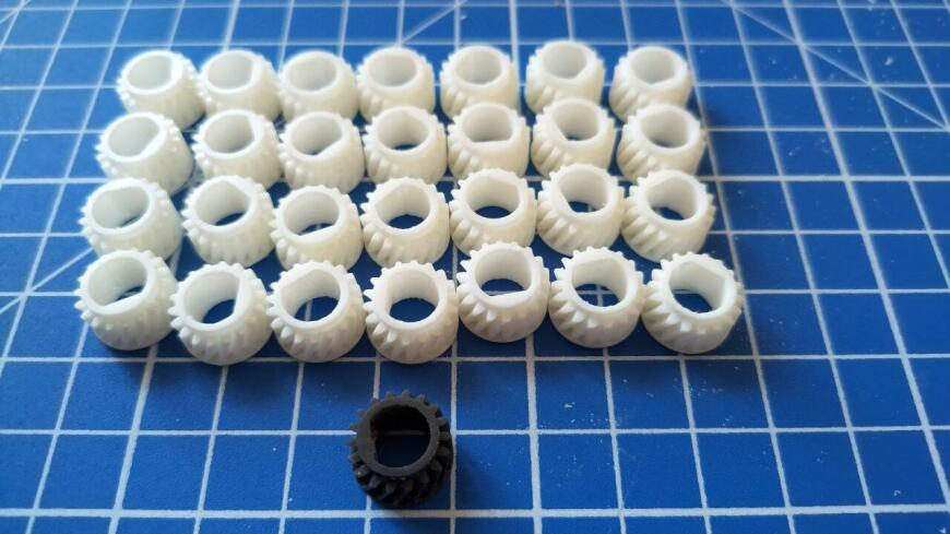

Шестерни маленького размера (внешний диаметр 12 мм, толщина зуба 1,1 мм), поэтому печатать их на FDM-принтере нейлоном несколько затруднительно, хотя подобный опыт есть.
Ломаются такие шестерни когда пользователь силой выдирает застрявшие листы бумаги из принтера.
В целях повысить точность и снизить себестоимость печати, было принято решение печатать специальным инженерным (POM-like) фотополимером (изготовлен на заказ) на mSLA принтере.
Плюс дополнительно для тестовой эксплуатации была проведена пробная печать шестерни (на фото чёрного цвета) нейлон-подобным (Nylon-like) фотополимером от HUAXIN и FUNGDO High-Toughness (на фото не представлены, т.к. не выдержали нагрузки, и сломались при первом же захвате принтером больше чем одного листа бумаги).
Плюсом mSLA принтера является печать сразу всей партии деталей на рабочем столе. А на рабочий стол Anycubic Photon Mono X вошло (в один слой) 28 таких шестерёнок.
За счёт снижения времени печати стоимость шестерни снизилась до 58 руб./шт.
Если печатать на Anycubic Photon М3 МАХ, то количество шестерней в одной печати (в один слой) будет уже 56 штук, что даст ещё большее снижение стоимости детали.
