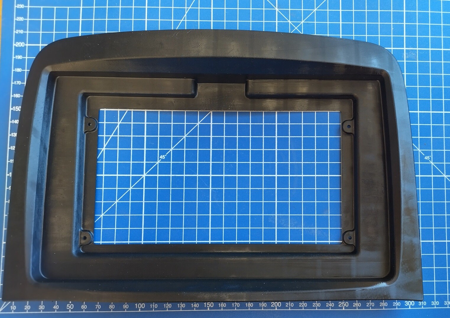

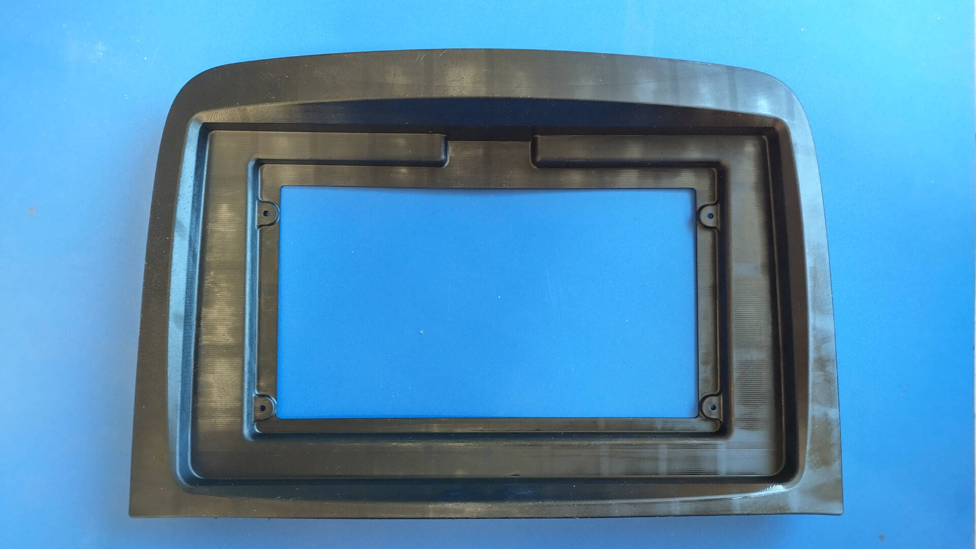

Панель (рамка) магнитолы Mercedes Vito
Панель напечатана целиком на модифицированном принтере Anycubic Photon M3 MAX (мощность УФ-излучателя увеличена в 3 раза) специальной индустриальной фотополимерный смолой POM-LIKE.
Модель не моя. Как часто бывает с присланными моделями, её пришлось пересобирать, т.к. изначально это была группа не связанных полиповерхностей, визуально напоминающая деталь.
Сперва пришлось править и сшивать границы поверхностей в ПО для реверс-инжиниринга, конвертировать в STL, "лечить" полученную сетку полигонов.
Все поддержки устанавливались так, чтобы максимально избежать следов от них на видимых поверхностях панели.
Для снижения риска брака скорость подъёма стола принтера была 60 мм/мин (1 мм/сек). Общее время печати составило 25 часов. Всего было потрачено около 360 грамм смолы.
Поскольку стенки детали тонкие (1,25 мм), то при общей высокой жёсткости отпечатков из POM-LIKE смолы, удалось обеспечить достаточную для монтажа гибкость изделия на кручение и изгиб.
Окрашивание будет проводить профессиональный автомаляр.
Окрашивать изделия из данного материала можно любыми автоэмалаями, в том числе акриловыми на водной основе.
Всем удачной печати.
