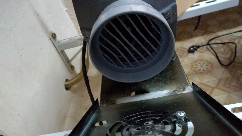

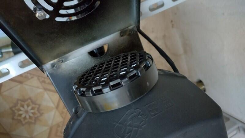

Порт забора воздуха на обогревателе закрыт крышкой, которая за одно является фиксирующей гайкой крышки корпуса обогревателя. Крышка имеет внешний диаметр 85 мм. Такой размер не совместим в внутренними диаметрами стандартных воздуховодов (100 мм, 125 мм и т.д.).
Гайка-адаптер забора воздуха для дизельного китайского автономного обогревателя

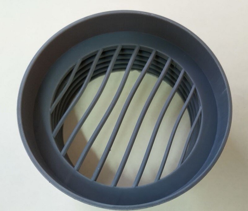

Смоделировал и напечатал фотополимером FUNGDO ABS-like гайку-адаптер с переходом на 100 мм.

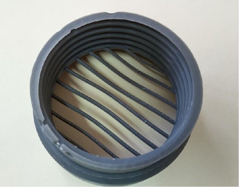

Обрабатывал наскоро, поэтому допустил ряд огрехов, из-за которых появились дефекты (не препятствующие эксплуатации):
- поторопился в отделении поддержек, и появились сколы на тонком крае;
- отвлёкся при сушке изделия под слишком горячей для этого пластика струе воздуха (воздух +100С, а изделия из этого фотополимера деформируются при +80С), и немного повело защитную решётку внутри адаптера.
Гайка-адаптер забора воздуха для дизельного китайского автономного обогревателяГайка-адаптер забора воздуха для дизельного китайского автономного обогревателяГайка-адаптер забора воздуха для дизельного китайского автономного обогревателяГайка-адаптер забора воздуха для дизельного китайского автономного обогревателя

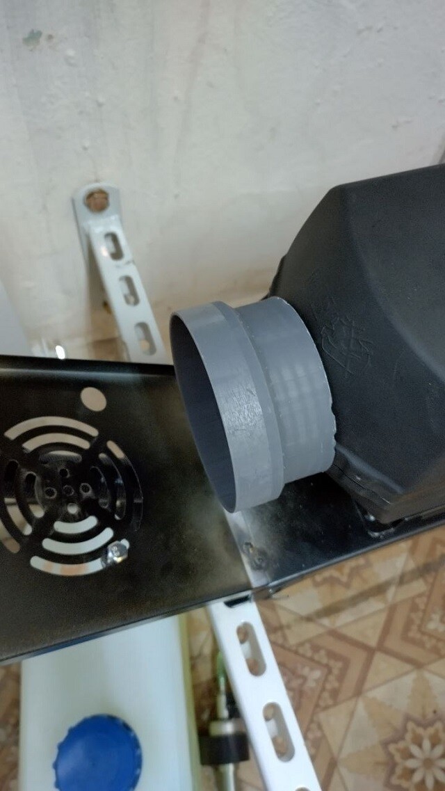

Теперь можно присоединить нагреватель к стандартному воздуховоду для забора воздуха с улицы.
Время печати составило чуть больше 7 часов. Слой 0,05 мм.
