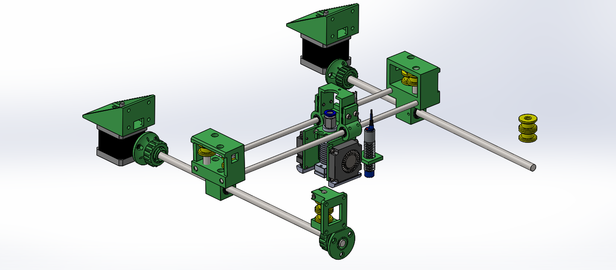

В далеких 2017-18 года познакомился с 3Д печатью и в 2019 собрал дельту, получилось классно, собрал достаточно быстро, настраивал не долго, стабильно работает до сих пор проблем с ней нет.
Но время идет, хочется чего то нового для себя и я решил собрать второй принтер с кинематикой Core X Y.
Начался процесс разработки. В конечном виде получилось то что показано на скриншоте снизу.
Собственно обычный core X Y, калибровка 8 мм по одной оси и 6 мм по другой, зеленые детали печатные, желтые - капролоновые точеные ролики. Подшипники качения круглые стандартные с алиэкспресс, оси 8 мм фиксируются к корпусу через своеобразную гайку с конической резьбой которая сжимается при закручивании гайки. Ролики капролоновые крутятся без подшипников на оси из калибровки 6 мм. Двигатели на печатных кронштейнах. Печатная головка E3D V6, два вентилятора обдува. В общих деталях как то, думаю на скриншоте все понятно.
Хотелось бы обсудить данную компановку в общем, что вам кажется плохим или наоборот можеьт быть хорошим. На мой взгляд из узких мест:
1. Возможно ли использовать везде печатные детали из АБС пластика?
2. Возможно ли использовать капралоновые ролики без подшипников на оси из калибровки?
3. Достаточная ли длина подшипников качения? или возможно надо ставить их по два
4. Компановка печатающий головки.
5. Рациональность схемы крепления осей с конической резьбой.
