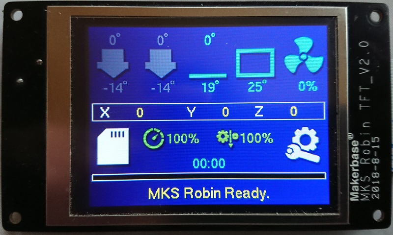

Внутренняя логика работы с экраном отличается кардинально, но визуальных различий получилось совсем немного - более свободное расположение элементов на основном экране, использование цвета для отображения статусов нагревателей и 8 строчек меню на экране вместо 5.
В 128 килобайт влезли математика дельты, SD карта с эмуляцией EEPROM и цветной экран с энкодером. На автокалибровку места уже не осталось, поэтому пришлось применить метод двухступенчатой калибровки - сначала используется прошивка с автокалибровкой, но без SD карты, а потом результаты калибровки заносятся в настройки прошивки с SD картой, но без автокалибровки.

Самыми удобными для использования оказались иконки от BTT TFT в варианте Material Design. Обесцвеченные, нормированные по яркости фона и сохраненные в 15-ти оттенках серого (4 бита на точку) они занимают немного места, а при использовании динамически генерируемой палитры позволяют выдавать вполне пристойную цветную картинку.
Итоговый результат оказался настолько хорош, что захотелось его потрогать. Для этого меню было сокращено с семи строк до шести, а на освободившемся месте обосновались кнопки навигации.
На экран редактирования, кроме кнопок “больше”, “меньше” и “так сойдет” был добавлен слайдер, для быстрого изменения редактируемого значения.
Элементы на главном экране стали активными и к ним добавилось еще две кнопки - переход в главное меню и печать с SD карты. Последняя активна только если карта есть, а принтер бездельничает.
