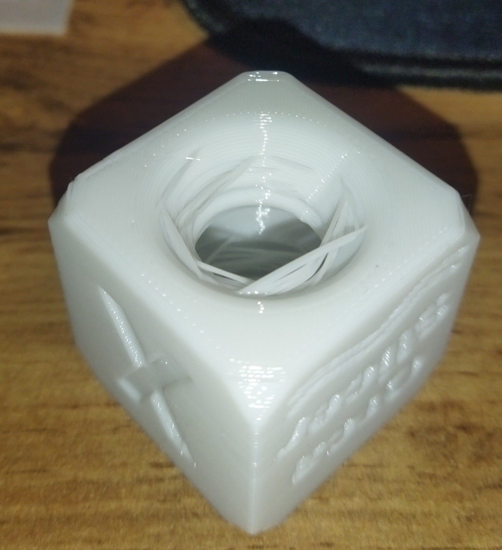

Orca кубик. Очень странные проблемы печати
Принтер Ender 3 Pro (4.7.2 Klipper SpritExt_H300 CR-touch)
Слайсер Orca 2.3.0.
Печатаю кубик после всех калибровок (кроме Input Shaper, жду акселерометр)
Сам кубик печатается отлично. Но на фото посмотрите на нависания.
Часть дуги окружности превращается в прямую, причем несколько слоев подряд.

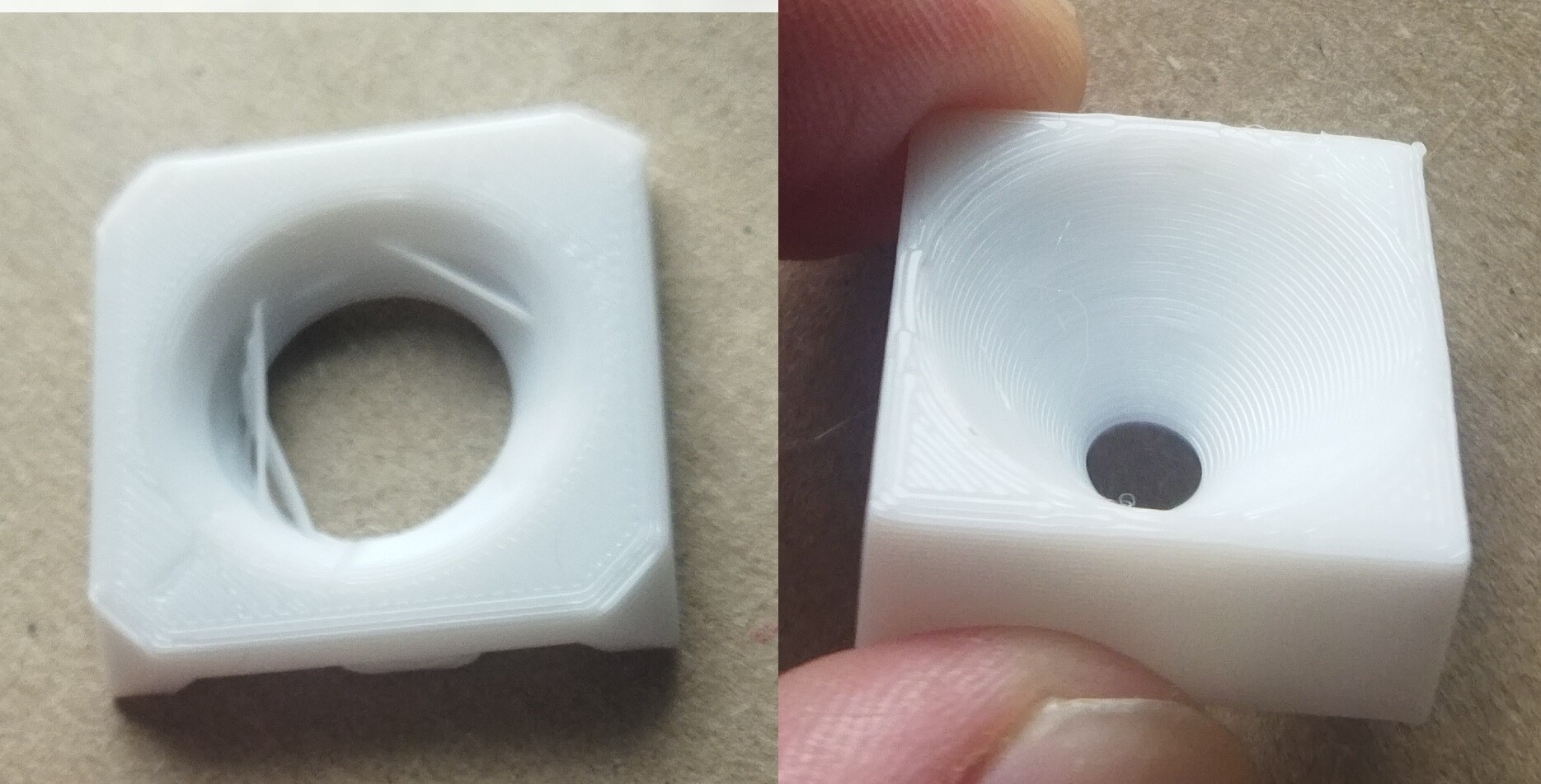

Я так понял угол 45 град. Напечатал много кусочков кубика с разными настройками та же хрень. Но если напечатать просто имитацию, то печатается нормально. Я конечно полностью не подогнал размеры с Orca кубиком но все же...
Так что же делать??? Я в тупике...
Параметры печати кривых нависаний Скорость 18мм Поток в районе 2,2мм3/с так слайсер пишет.
Бронзовая стружка?
Резонансы двигателей.
