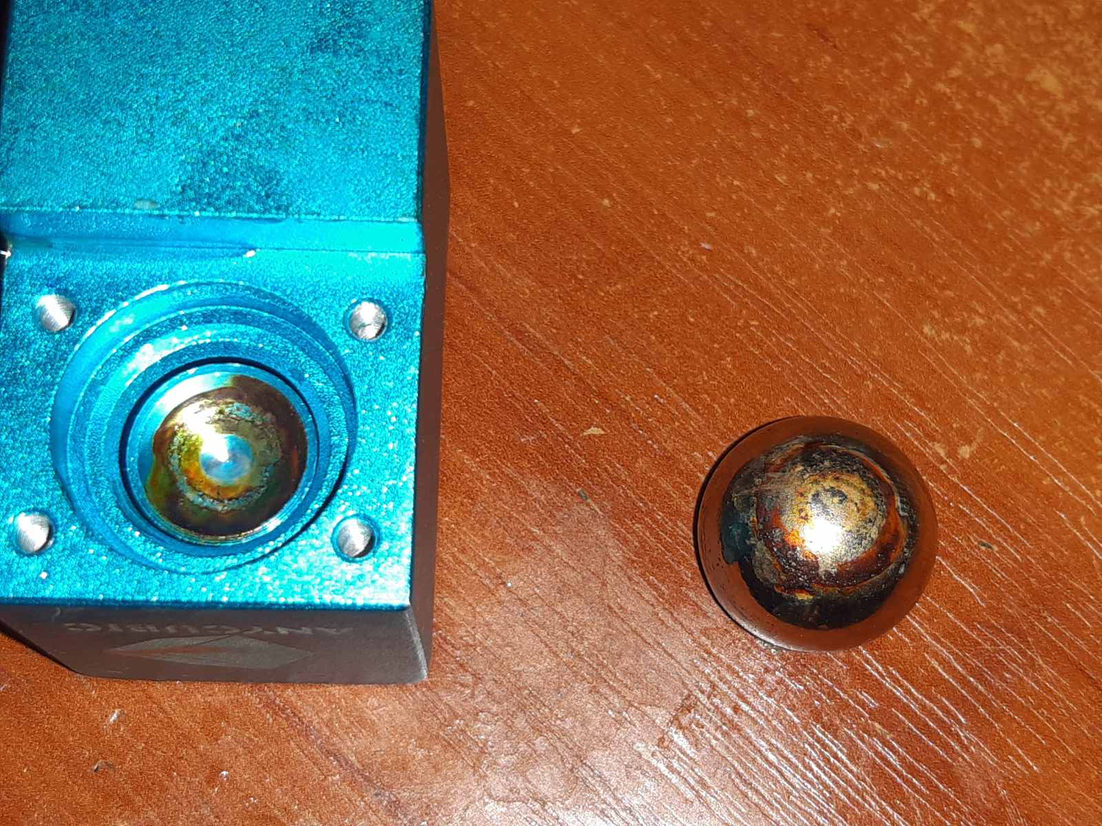

Отпечатав литров 7 смолы возникла проблема отлипанием моделей с одной стороны. По тестовой модели было ясно что основная причина в перекосе стола.
Вроде как все стандартно - есть перекос-калибруй. Но возникла проблема- стол в нужную сторону не двигался вообще, даже при полностью отпущенном фиксаторе. Ну что ж, будем разбирать. Разобрав полностью шарнир увидел такую бяку. По сути застывший от времени фотополимер. Выглядит он настолько пугающе, поскольку пришлось использовать нагрев- винты прикипели к платформе.
В целом после очиски наждачкой и смазки при помощи И-20 все наладилось и стало просто замечательно.
