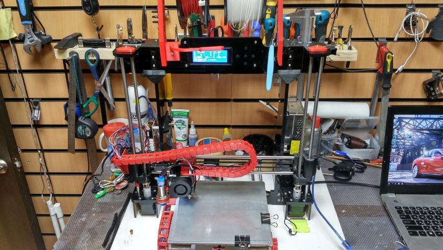

Примерно год назад купил себе принтер и постоянно его дорабатываю.
Это мой первый принтер, и черт возьми, какя же залипательная эта штука)
Сперва я хотел взять дорогой, потом почитал и понял, что если брать для дома, то дорогой от дешевого отличается только количеством ( и качеством...кхм...) секса с ним. А по качеству готовых деталий они почти не отличаются.
Вот мой красавец:(Провода торчат, т.к. временно снял с них обмотку)

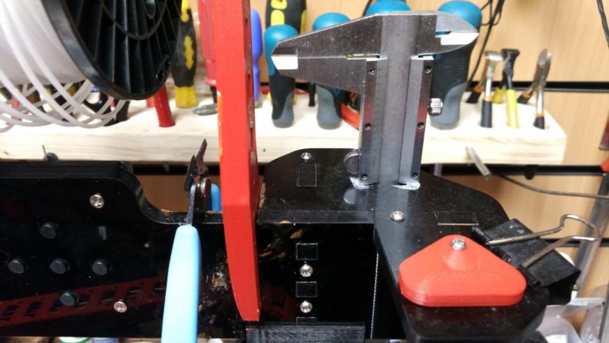

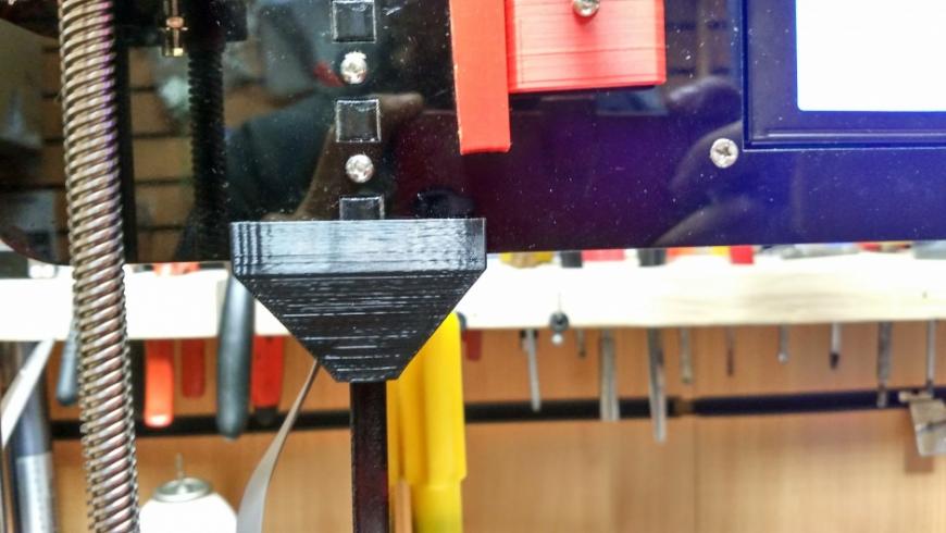

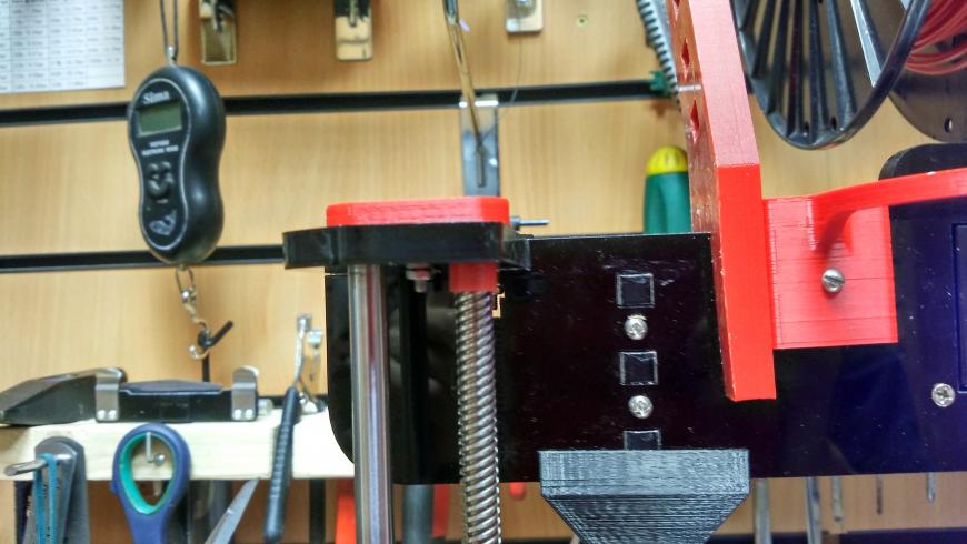

Вобщем-то начну с того, что у меня принтер не печатал детальки выше двух сантиметров, так как ось Z клинило. Видимо, из-за кривости направляющих относительно моторов.
Но этих двух сантиметров было достаточно для того, чтоб напечатать антивоблинговые прокладки:https://www.thingiverse.com/thing:1919544 (Такую, как у меня, не нашел)
После этого смог распечатать крепления оси X с натяжителем и перепечатал крепление ремня оси X.
А вверх поставил такие упоры:Вообще, это довольно странная модель, ибо в нее у меня ось z не влезла, но, зато она обломилась сама ровно на той высоте где надо. Хз было ли так задумано, но надо немного смазать, чтоб не было большого сопротивления.

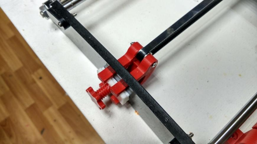

Поставил натяжитель ремя Yhttps://www.thingiverse.com/thing:2149867

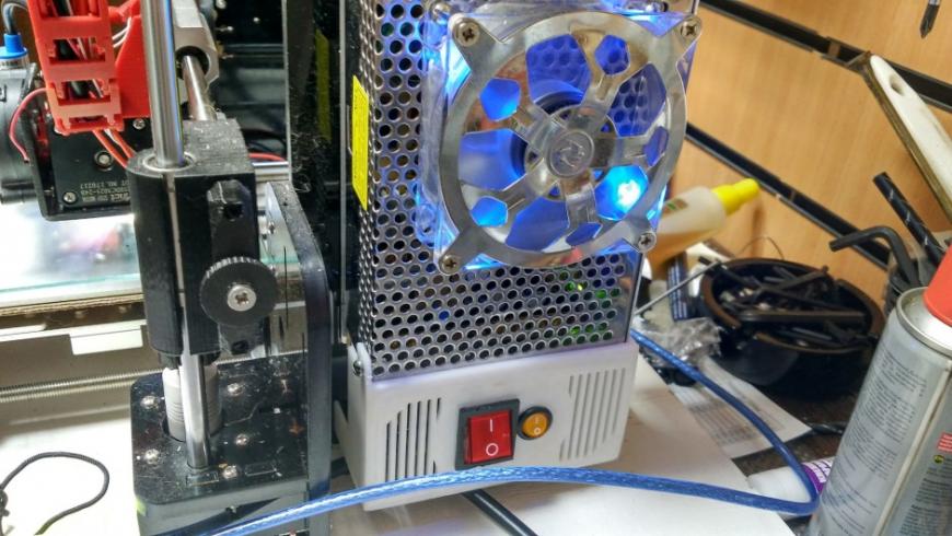

Во-первых поставил на него кулер.А то сильно греется.
Провод провел внутри и поставил на него выключатель, чтоб можно было его иногда отключать, если сильно шумит.Плюс поставил выключатель на сам принтер (Достал кнопку из старого пилота).

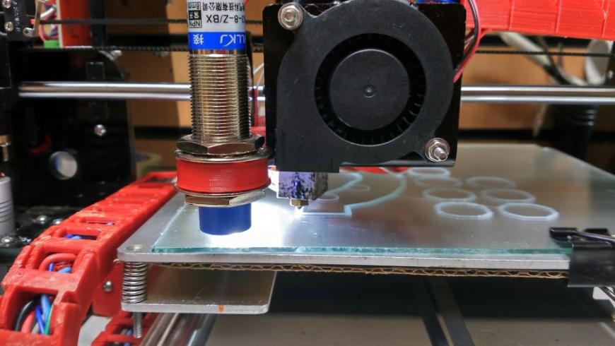

Почтал, что многое увеличивают напряжение до 16в (На блоке питания есть специальная крутилочка) Но я очканул так делать и поднял до 14.5в. Запросил у китайцев сколько держит плата - жду пока ответят.Но даже эти 2.5В оооооочеь сильно сократили время разогрева. До 80 греется минуты 4.Плата:

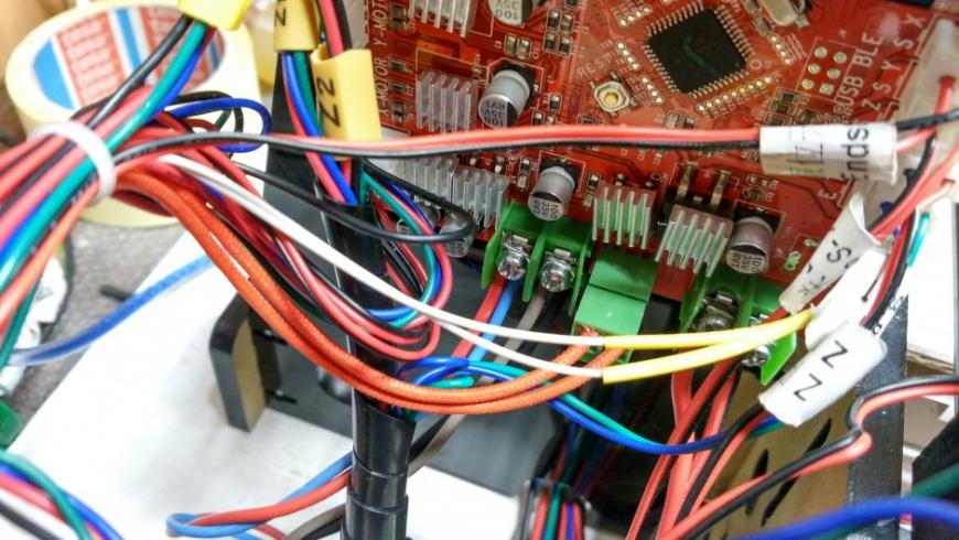

С платой, вроде все ок, только в один прекрасный момент сильно начали греться провода. Я аж еще по проводу пустил к столу (Подумал, что из-за увеличения напряжения провода перестали справляться с током), но как оказалось, что у меня просто зажимы проводов от блока питания вывалились из платы.Точнее припой треснул и они там просто болтались. ( До сих пор не понимаю, кстати, почему грелся провод, а не только то место, где был плохой контакт, может кто объяснить?)
Греется, но вроде все норм. Хотя есть все же мысль на нее охлаждение поставить.Далее стол:

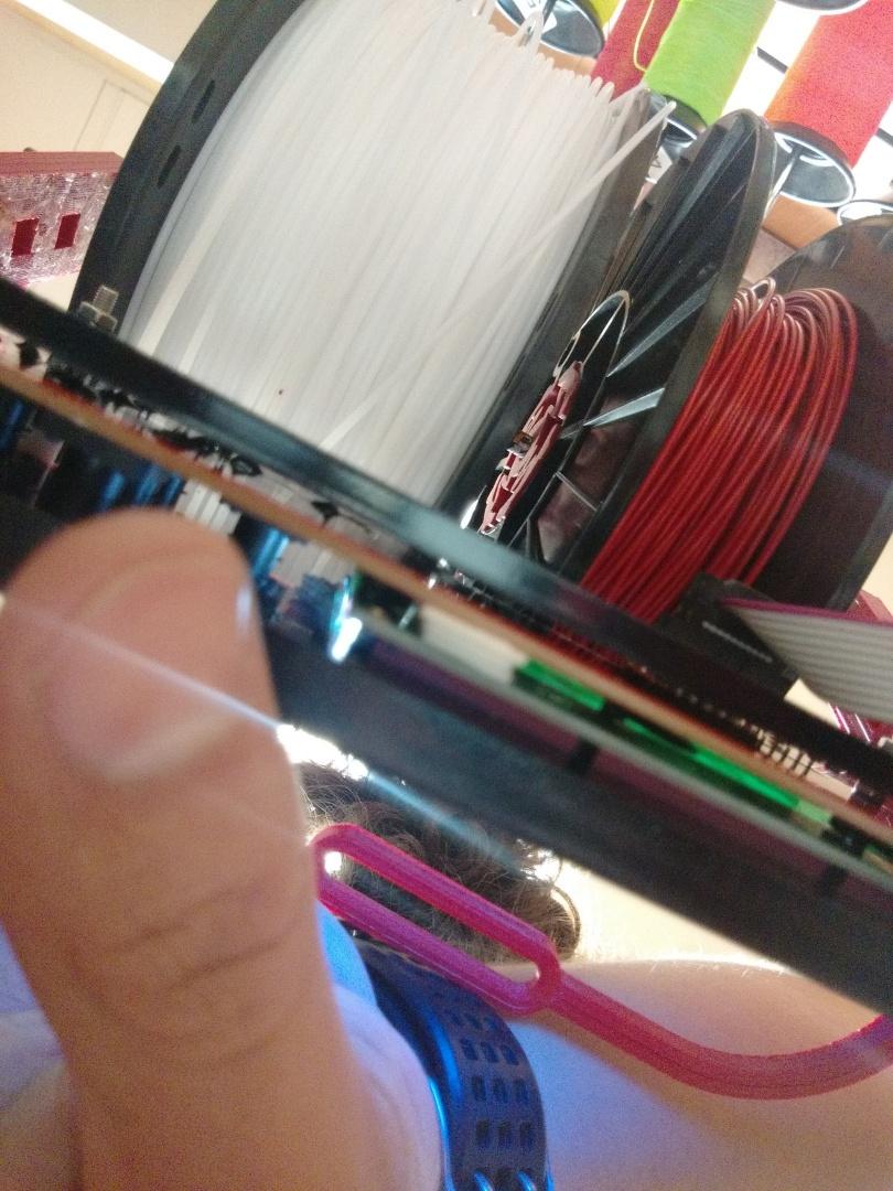

Сделал цепь, убрал провода, но опять плохой контакт и опять все греется.
Убрал разъем, зачистил залудил, надел термоусадку и норм.Раньше было 5мм, поменял на 3 мм стекло.Быстрее нагревается, но экструдер стал упираться в цепь, приходиться ее руками при начале печати пригибать, пока еще не нашел решения.
Про необходимость стекла думаю, что и так все понятно.
Стол снизу утеплил картонкой, но думаю, что надо просто перевернуть стол, что нагревательный элемент грел сразу стекло и люминь, а не прогревал стекло через металл.

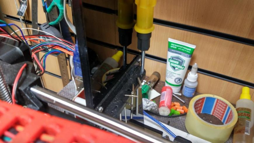

Очень неудобно было то, что до системы подачи нельзя было добраться не выкрутив болты держащие саму систему подачи... Была найдема замечательная модель для легкого доступа. радиатор был снят(Не нашел я в нем никакого смысла.)
Товарищ подогнал автоуровень, я его установил, но все никак не прошью/подключу.Сделал подсветку.
3 последовательныз смд диода и запитал от кулера. Знаю, что они должны сгореть скоро, но это все же временное решение подсветки(надеюсь)И самое главное, что надо сделать с эти принтером это закрепить дисплей.

Там по-хорошему, конечно, болтами стянуть, но у меня их не было под рукой, поэтому двухсторонний скотч в помощь.Прошивка стоит Марлин.
Начал глючить датчик температуры, поэтому и перепрошился.
Но он все равно показывает меньше, чем есть на самом деле.
Будет время займусь перепрошивкой, есть подозрение, что я не тот тип термистра указал при перепрошивке.
Или может у кого есть готовая (настроенная) прошивка для него? Чтоб не уходил в защиту от легкого дуновения ветерка... И Желательно с датчиком lj 18A3 8 zbx уже. Он обратный сигнал выдает, это же есть в прошивке?
Да и вообще я задумался, нужен ли мне автоуровень? Говорят, он ползает от температуры и все равно подстраивать приходится. Полезная вещь?
