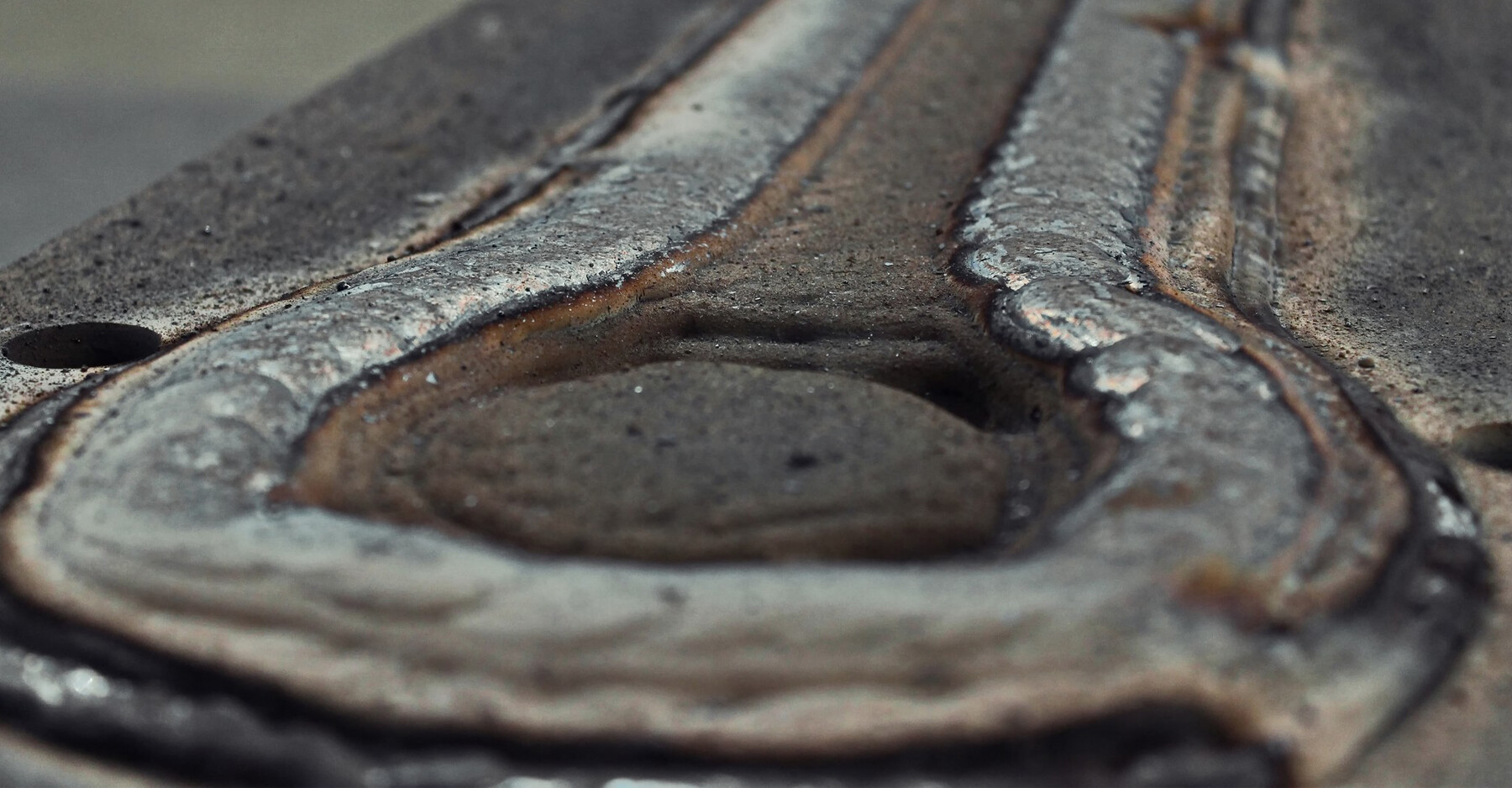

Восстановление утраченной или изношенной фигуры штампа профильной наплавкой – метод, известный и применяемый достаточно давно. Швейцарская компания Neweld Sa модернизировала технологию за счет роботизированных решений и цифровизации, благодаря чему восстанавливать штампы и продлевать их долговечность стало возможным со значительным сокращением издержек на подготовку производства.

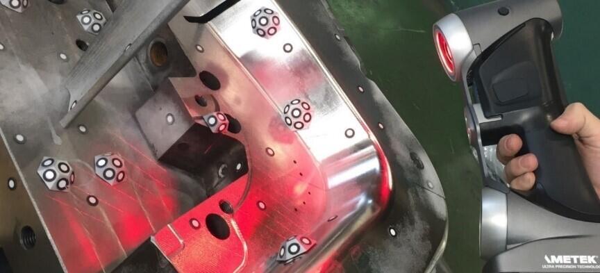

- оцифровка полученной поверхности 3D-сканером;

- профильная наплавка поверхности штампа с припуском на механическую обработку;

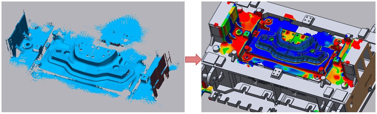

Полученная заниженная фигура штампа сканируется. Результаты 3D-сканирования (цифровая модель) передаются в специализированное программное обеспечение, разработанное Neweld. CAD-модель штампа и скан совмещаются, и программа анализирует, в каких местах не хватает материала. В автоматическом режиме генерируется управляющая программа для робота, который будет осуществлять наплавку.

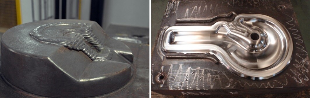

Штамп предварительно нагревается до определенной температуры, а затем переносится на роботизированное рабочее место, где робот в соответствии с управляющей программой наплавляет в нужных местах необходимое количество материала.

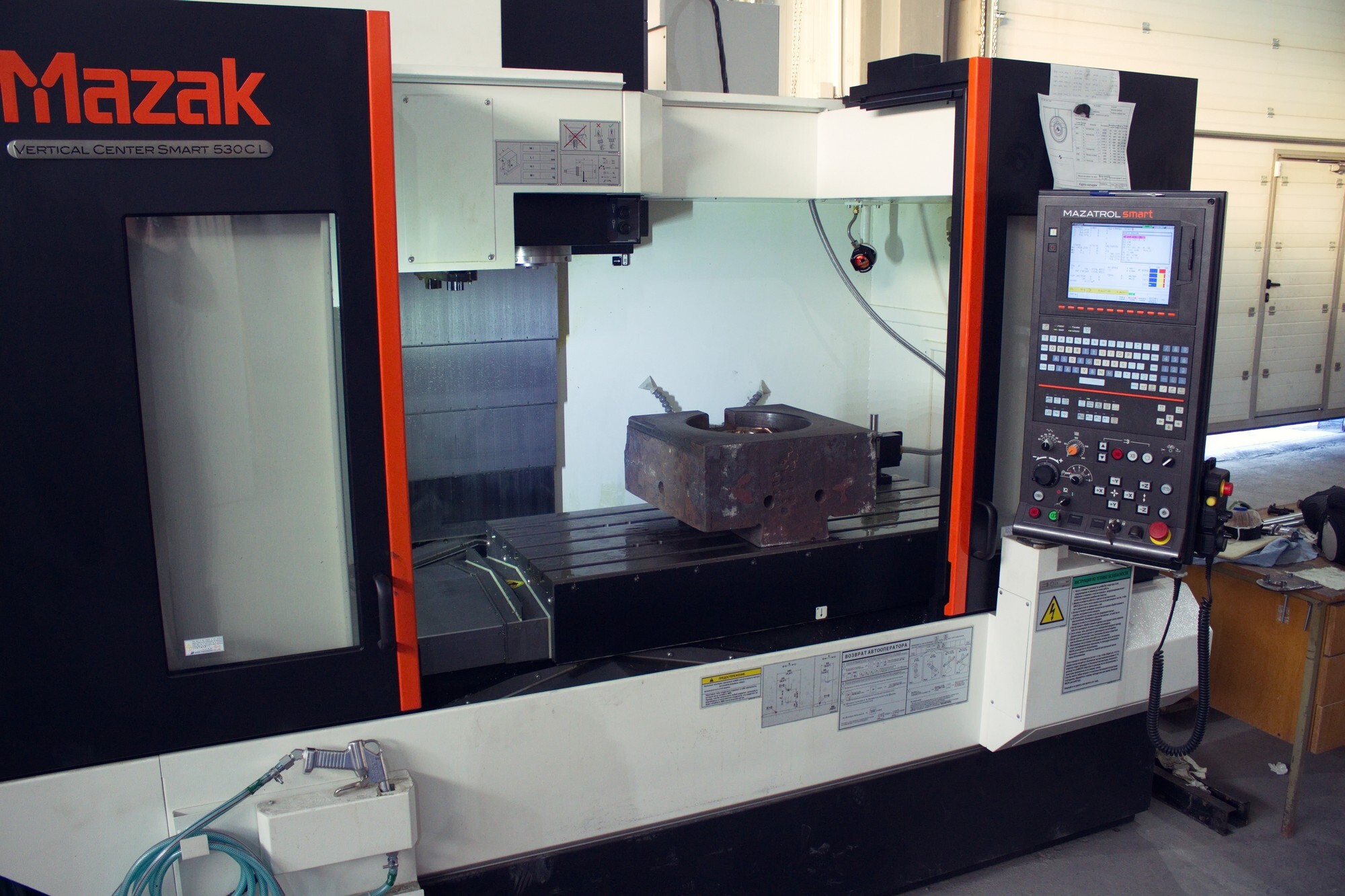

Следующий этап – окончательная термообработка штампа для снятия внутреннего напряжения, которое неизбежно возникает в процессе наплавки. Дальше штамп передается заказчику, либо, в зависимости от его пожеланий, компания «Ньювэлд Рус» выполняет обработку на станке с ЧПУ и выдает готовый результат.
