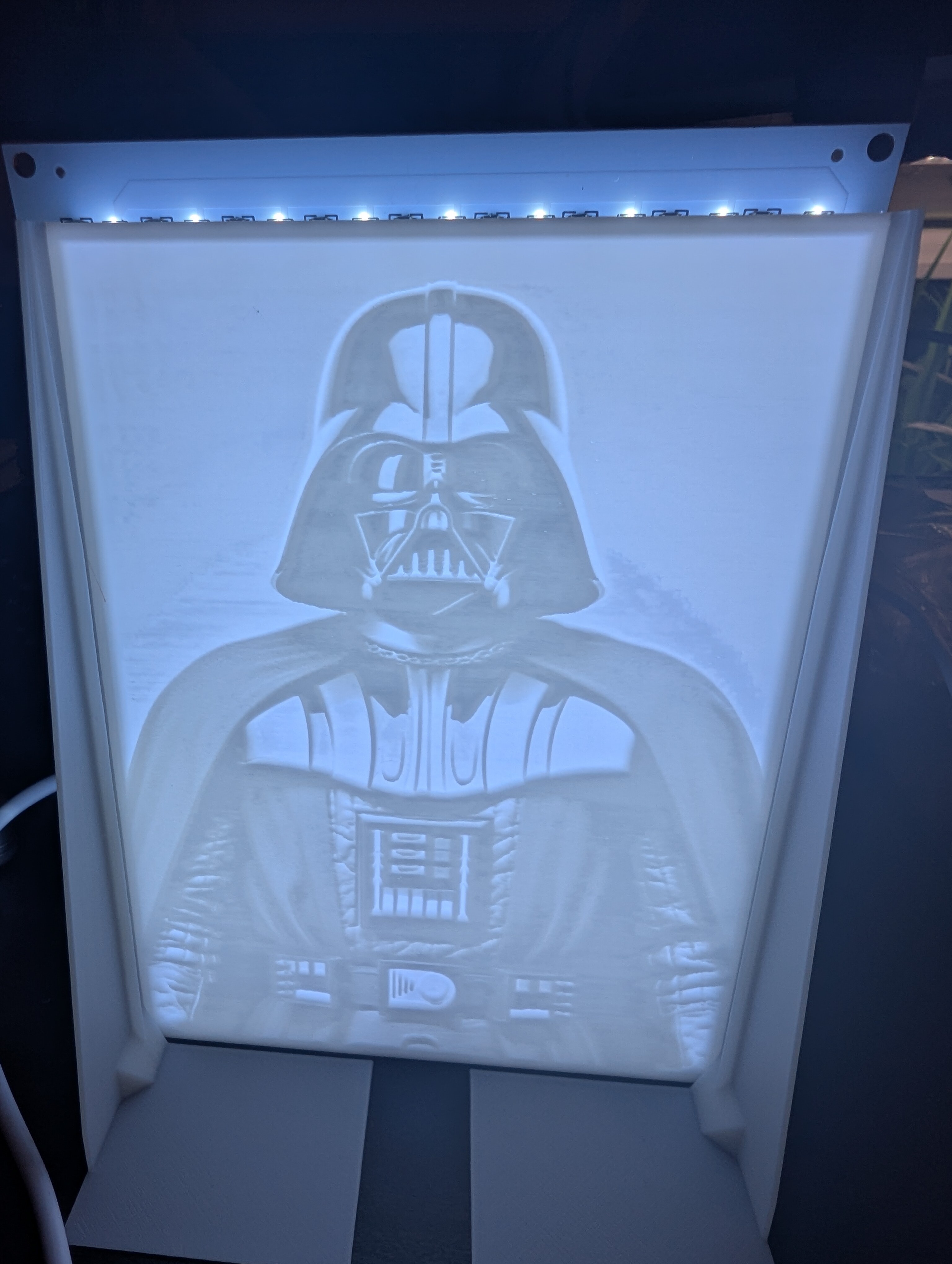

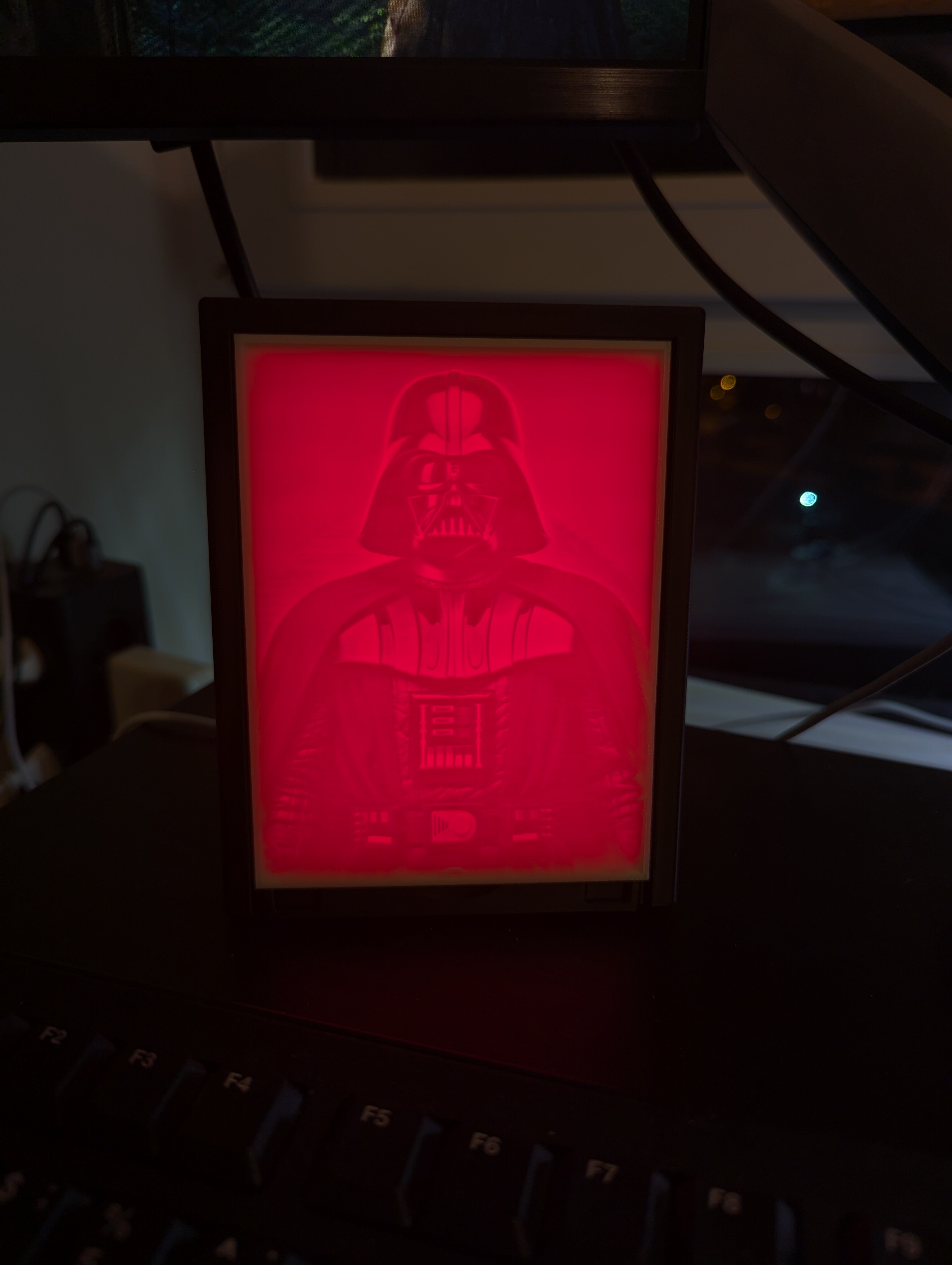

недавно я опубликовал пример печати черно-белой литофании Дарта Вейдера, где используется красная подложка для придания зловещего красного свечения)
В статье хочу описать как работает сервис и какие шаги нужны для получения готовой работы в рамке. Также покажу цветную версию baby yoda для примера.

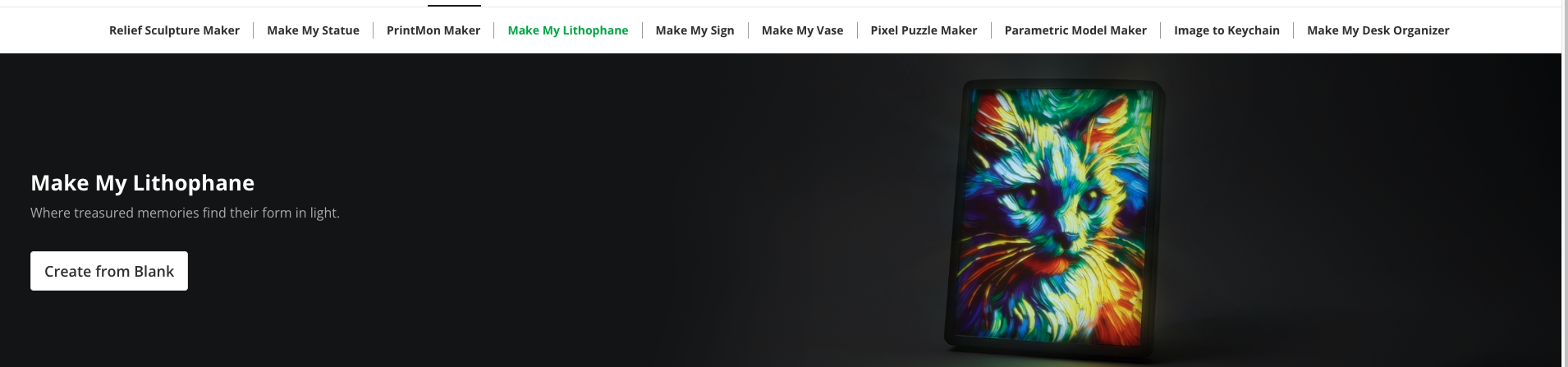

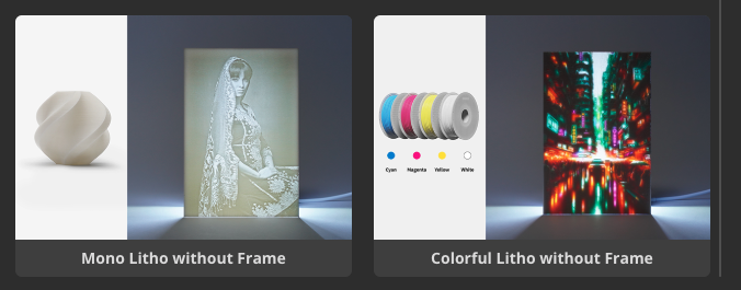

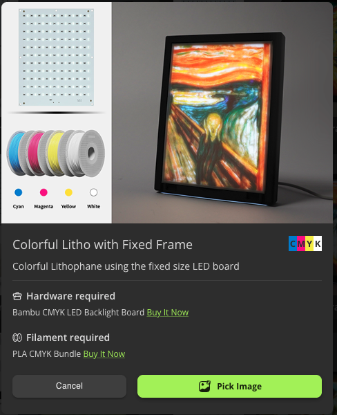

Итак для создания литофании на сайте MakerLab вам необходимо

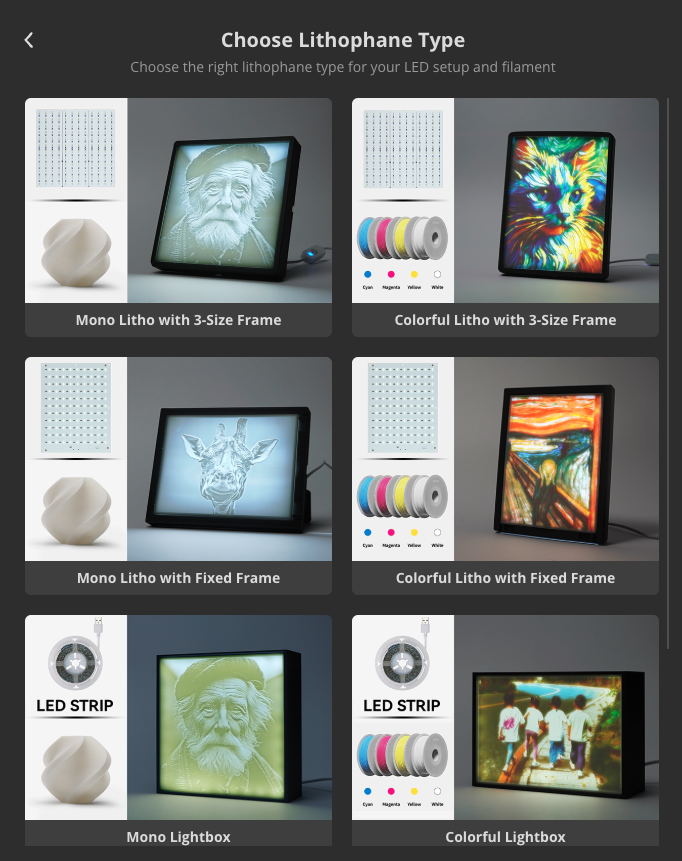

1. Создать проект и выбрать тип литофании
Беглый обзор сервиса MakerLab MakeMyLythophaneБеглый обзор сервиса MakerLab MakeMyLythophane

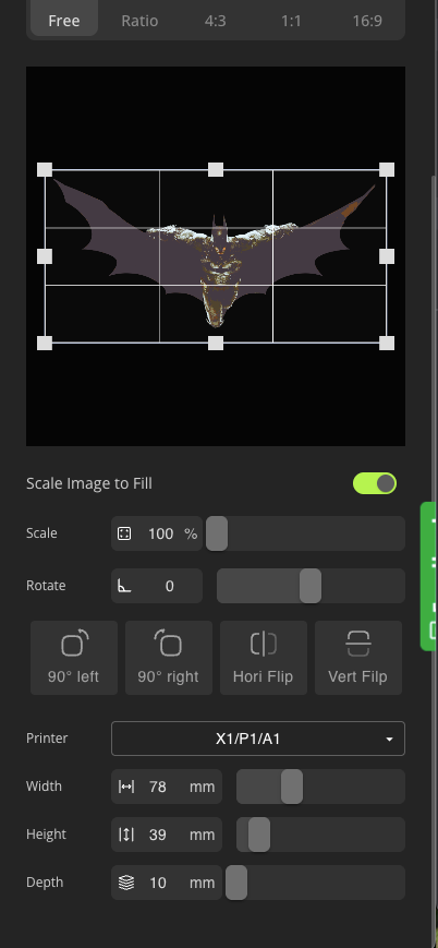

2. Выбрать изображение

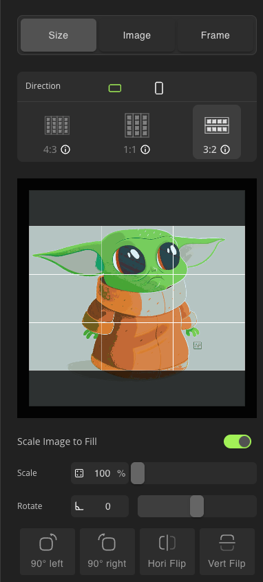

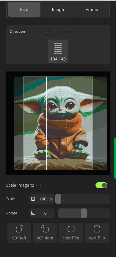

3. Настроить размеры изображения, я ничего не менялБеглый обзор сервиса MakerLab MakeMyLythophane

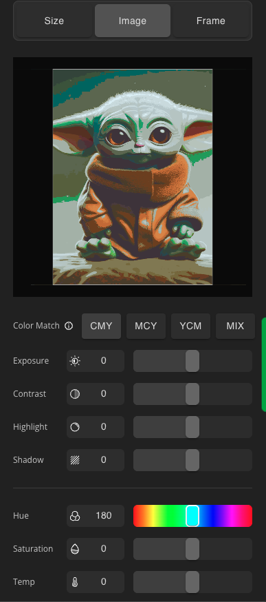

4. Настроить цвет изображения, и тут я ничего не менял

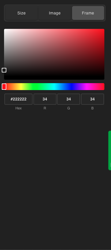

5. Выбрать цвет рамки, я оставил дефолт и тут

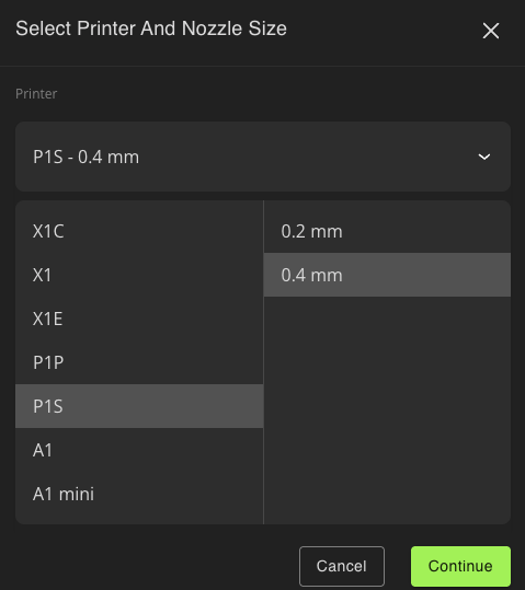

6. Выбрать принтер и сопло. Я печатал только соплом 0.4, какой результат будет на 0.2 и будет ли он лучше не знаю.

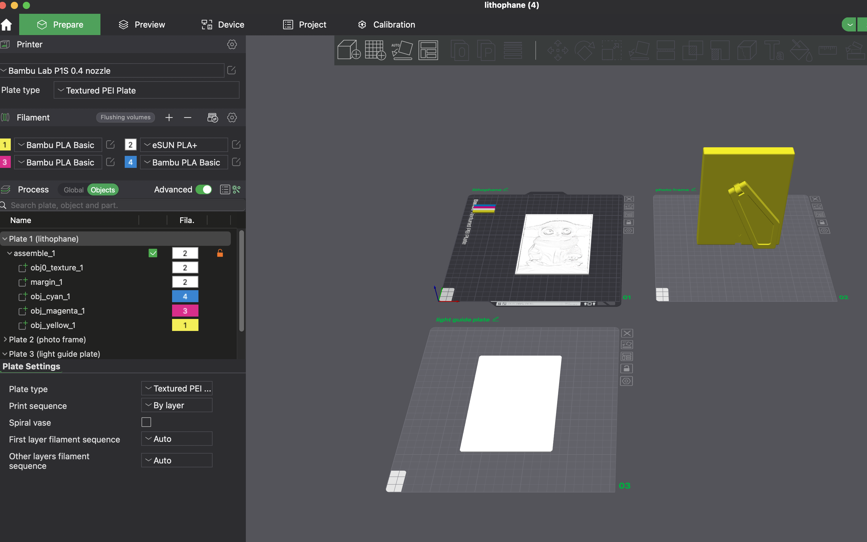

7. Подождать генерацию и скачать файл, который открыть в слайсере
Беглый обзор сервиса MakerLab MakeMyLythophaneБеглый обзор сервиса MakerLab MakeMyLythophaneВ итоге генерируется 1-3 файла

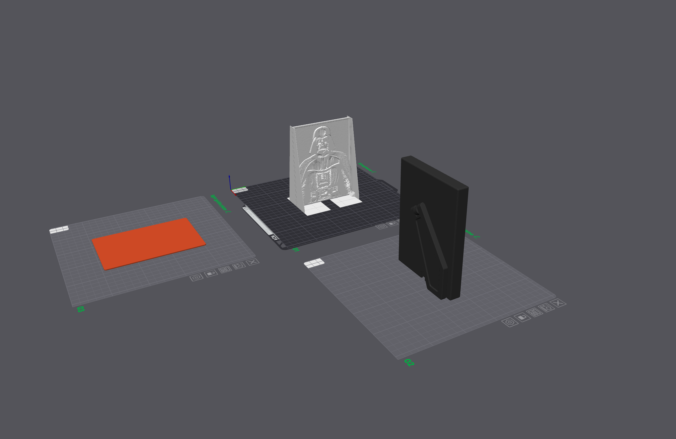

1. Сам файл с литофанией, который в зависимости от типа может быть либо вертикальным для лучшего качества, либо горизонтальным для ускорения цветной печати.
И если выбран режим с рамкой еще добавляются
2. Пластина для направления света
3. Готовая к печати рамка с поддержками или коробка для светодиодов

Черно-белая

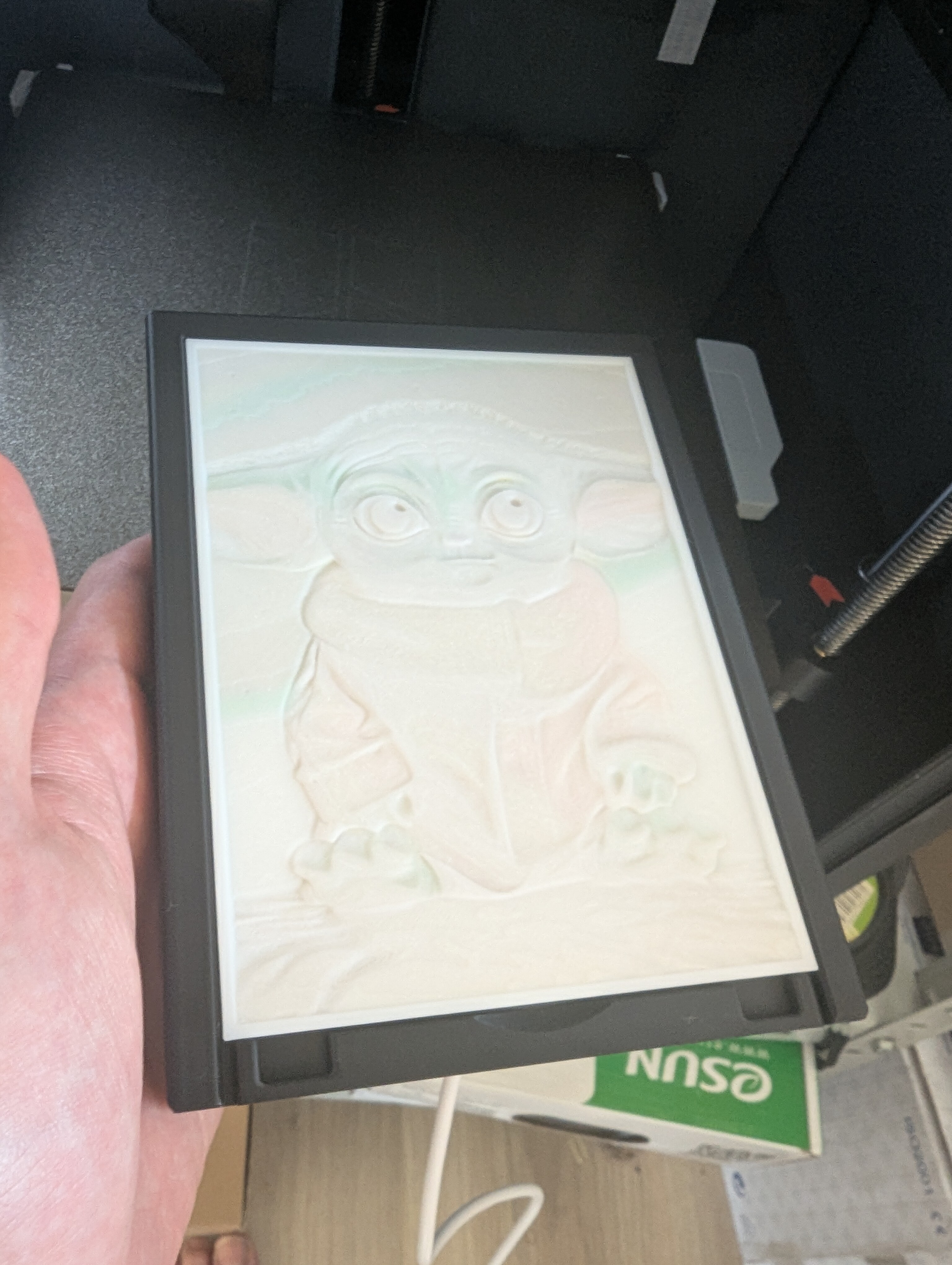

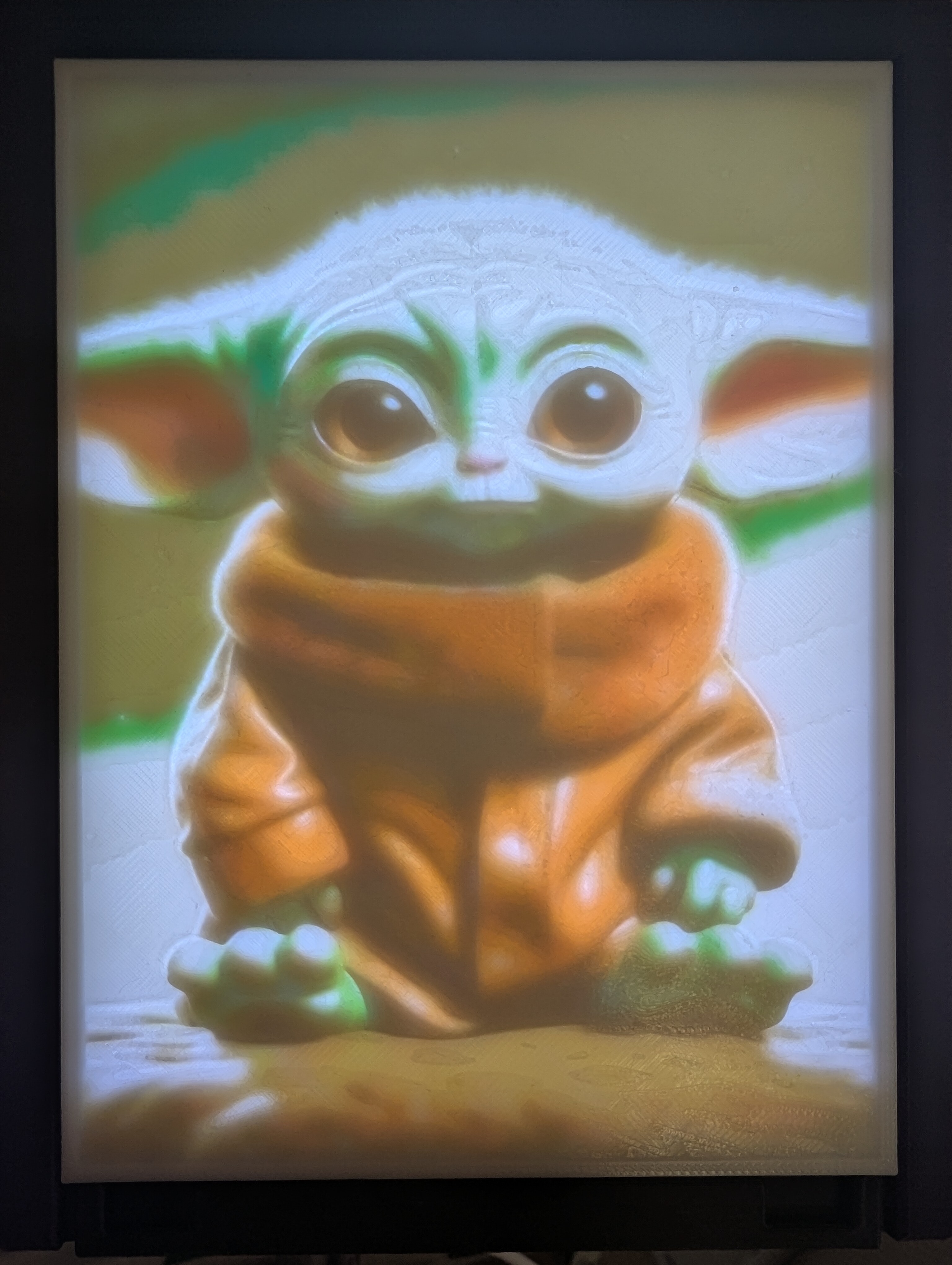

Цветная

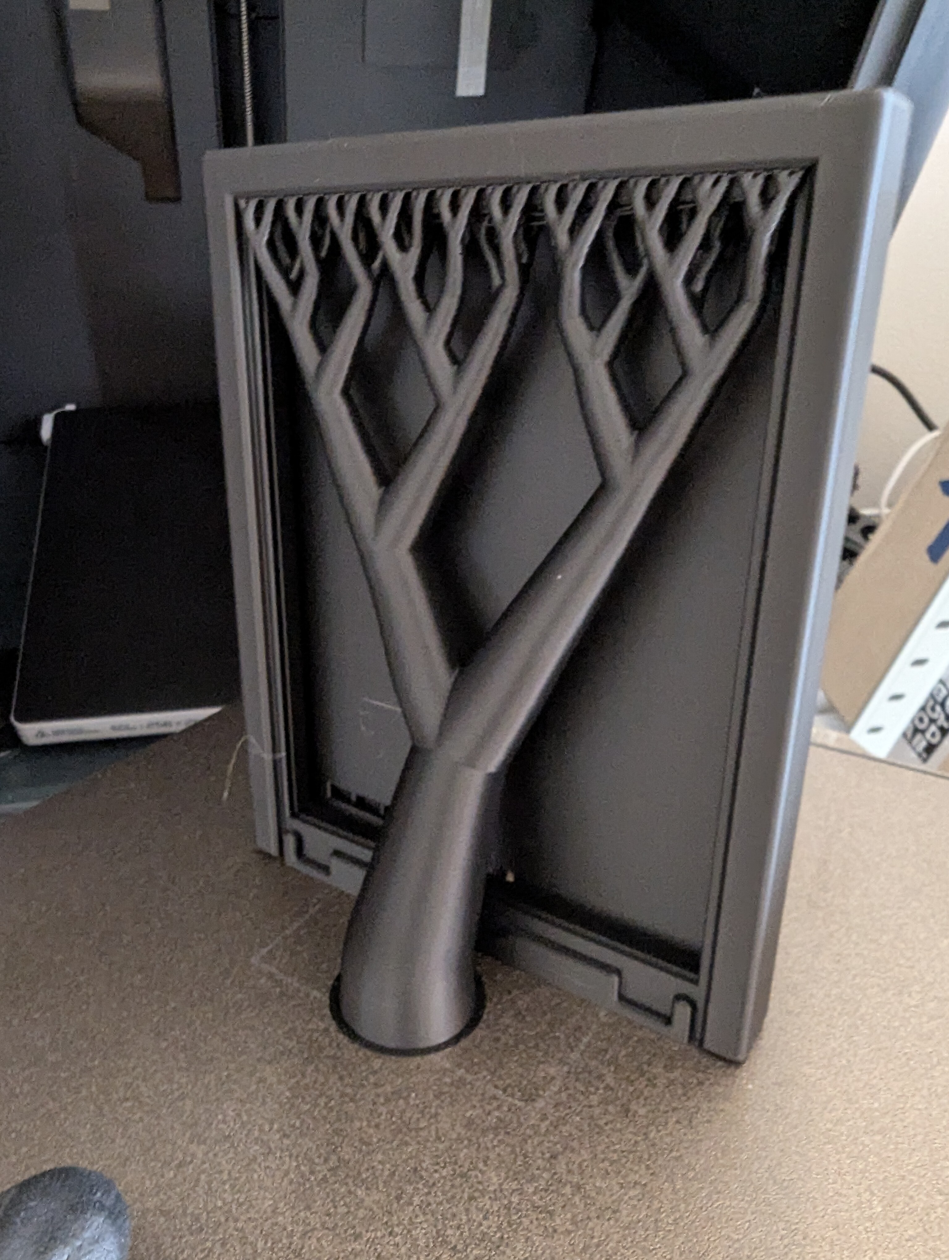

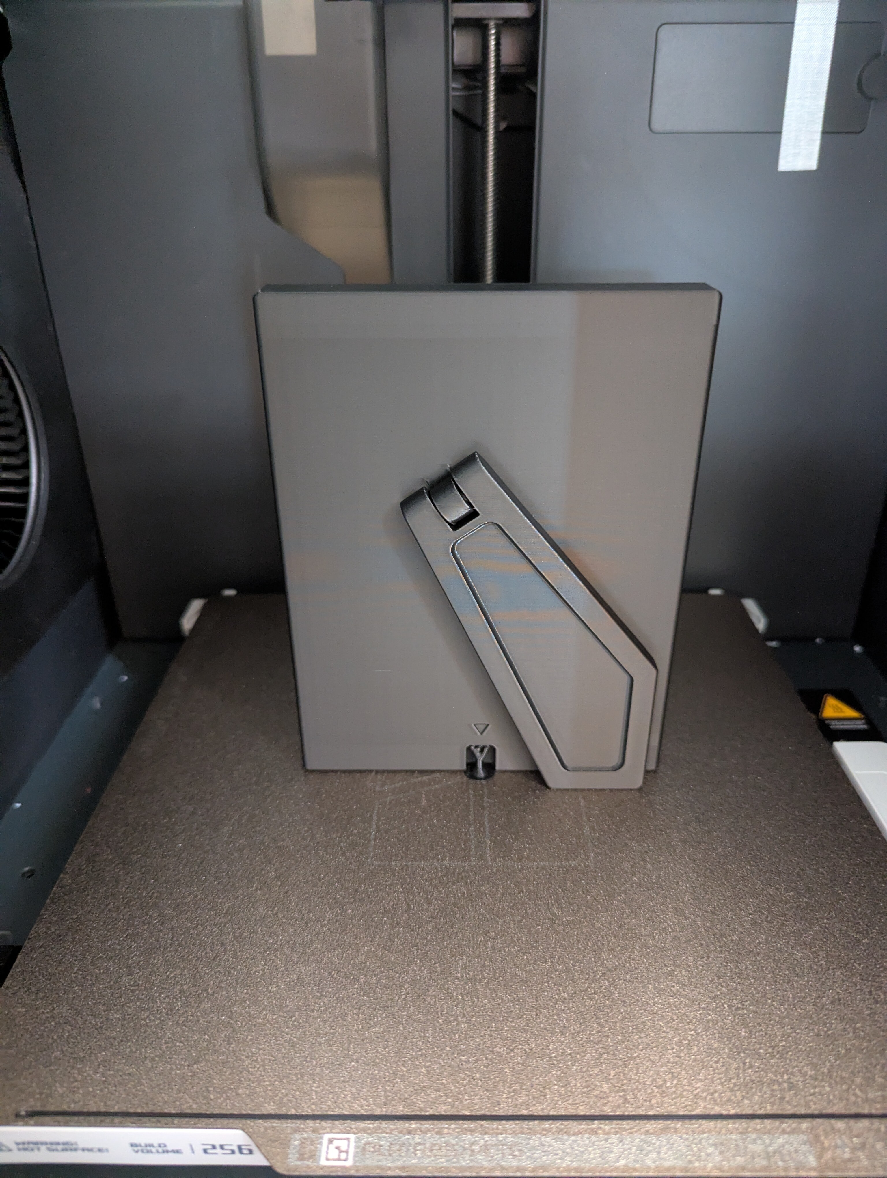

1. Печать рамки
Беглый обзор сервиса MakerLab MakeMyLythophaneБеглый обзор сервиса MakerLab MakeMyLythophaneБеглый обзор сервиса MakerLab MakeMyLythophane

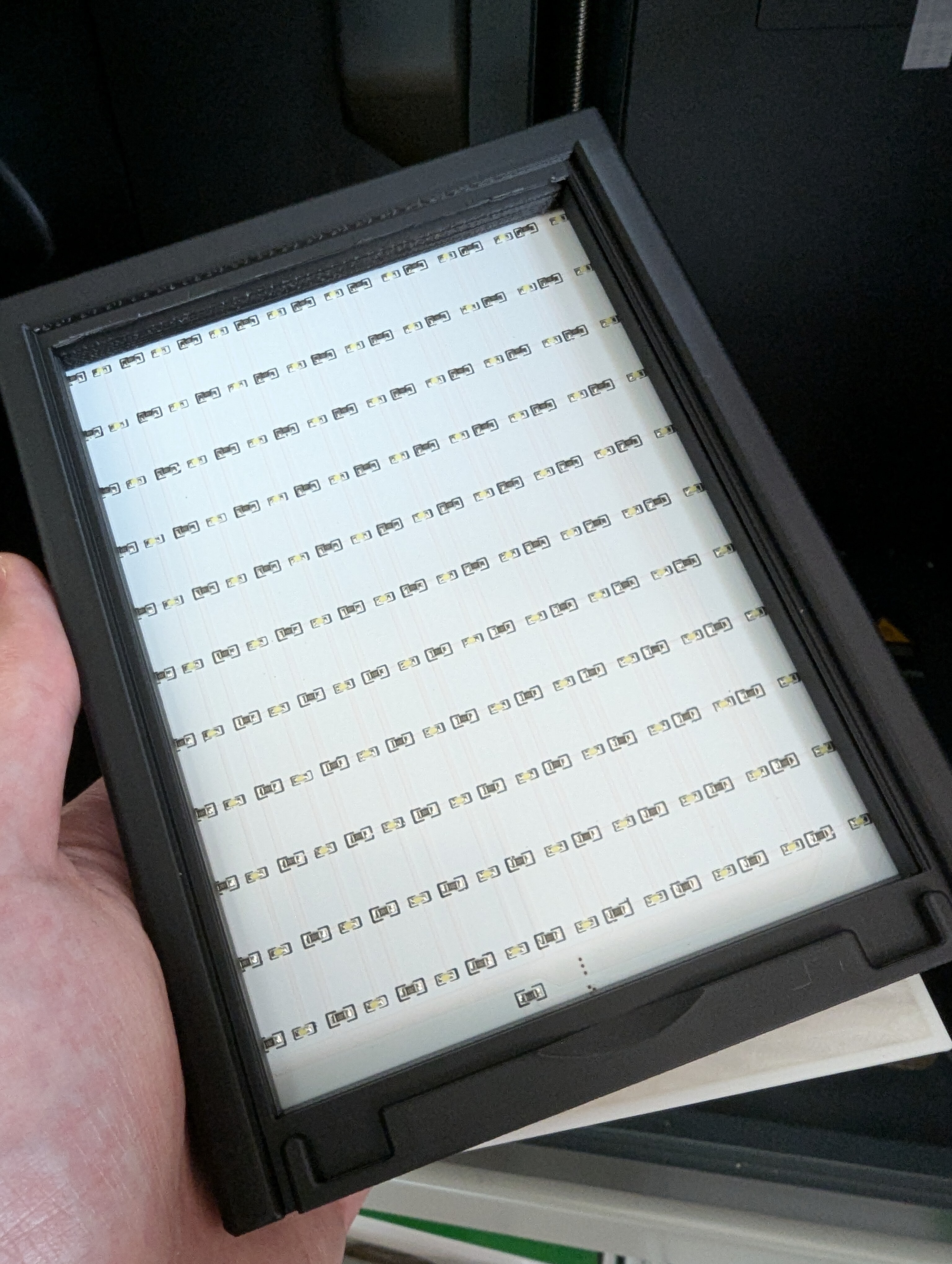

2. Добавляем подсветку (можно найти на али если ввести bambu led/ bamby cmyk)Беглый обзор сервиса MakerLab MakeMyLythophane

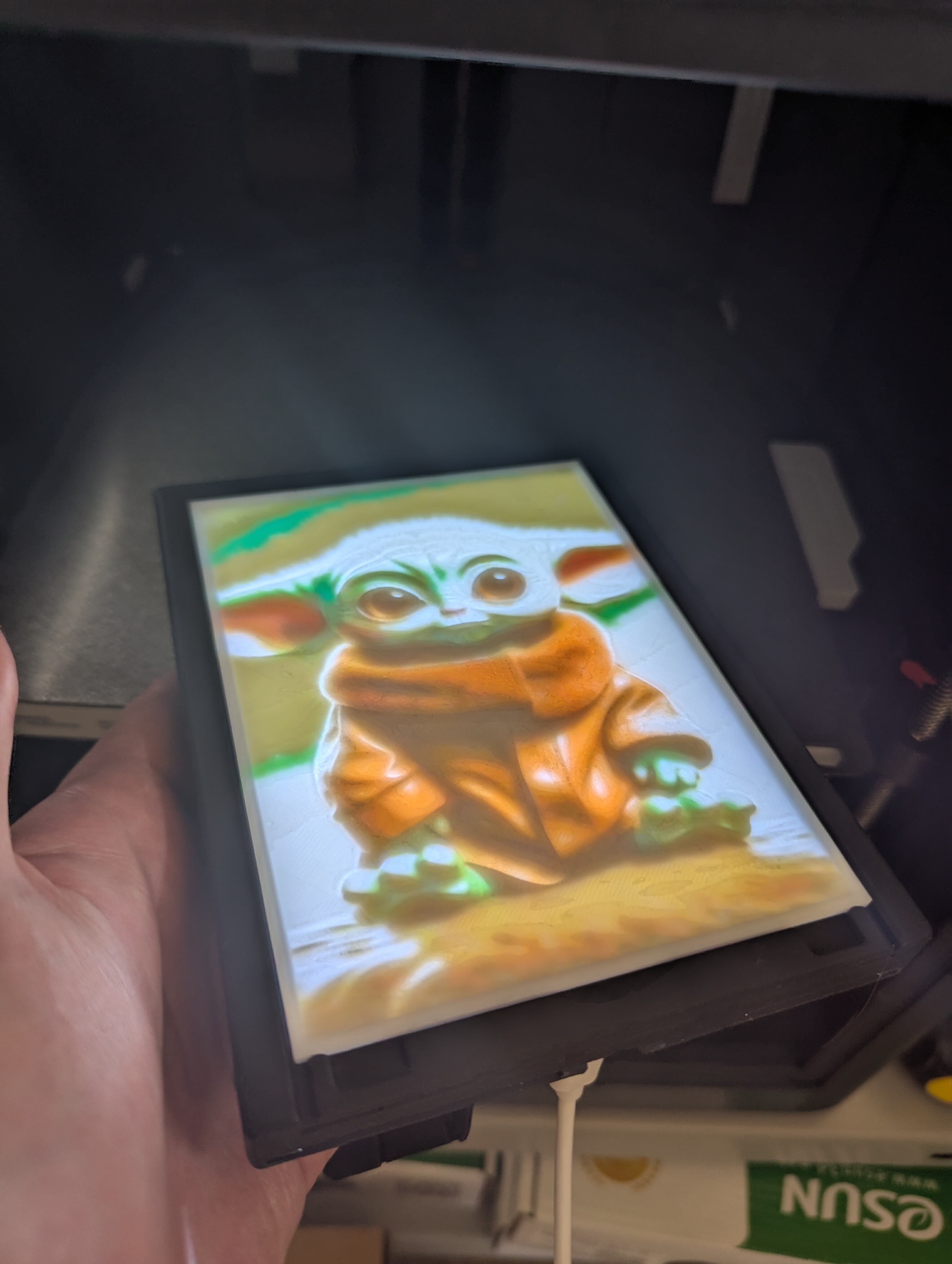

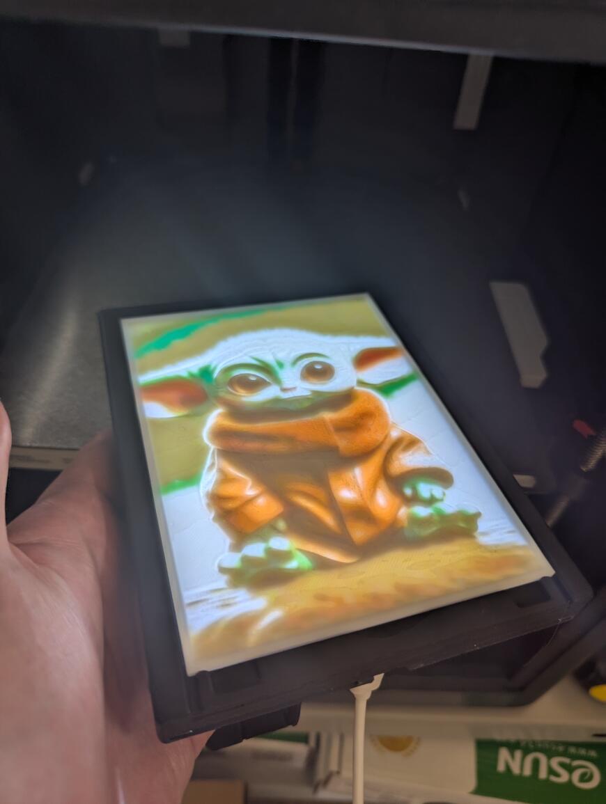

Беглый обзор сервиса MakerLab MakeMyLythophane4. Добавляем саму картинку, которую мы предварительно распечатали Беглый обзор сервиса MakerLab MakeMyLythophane
5. Включаем в сеть
По-моему красота) и сервис пока что бесплатный) но заточен под пластики и принтеры bambu, для других придется экспериментировать

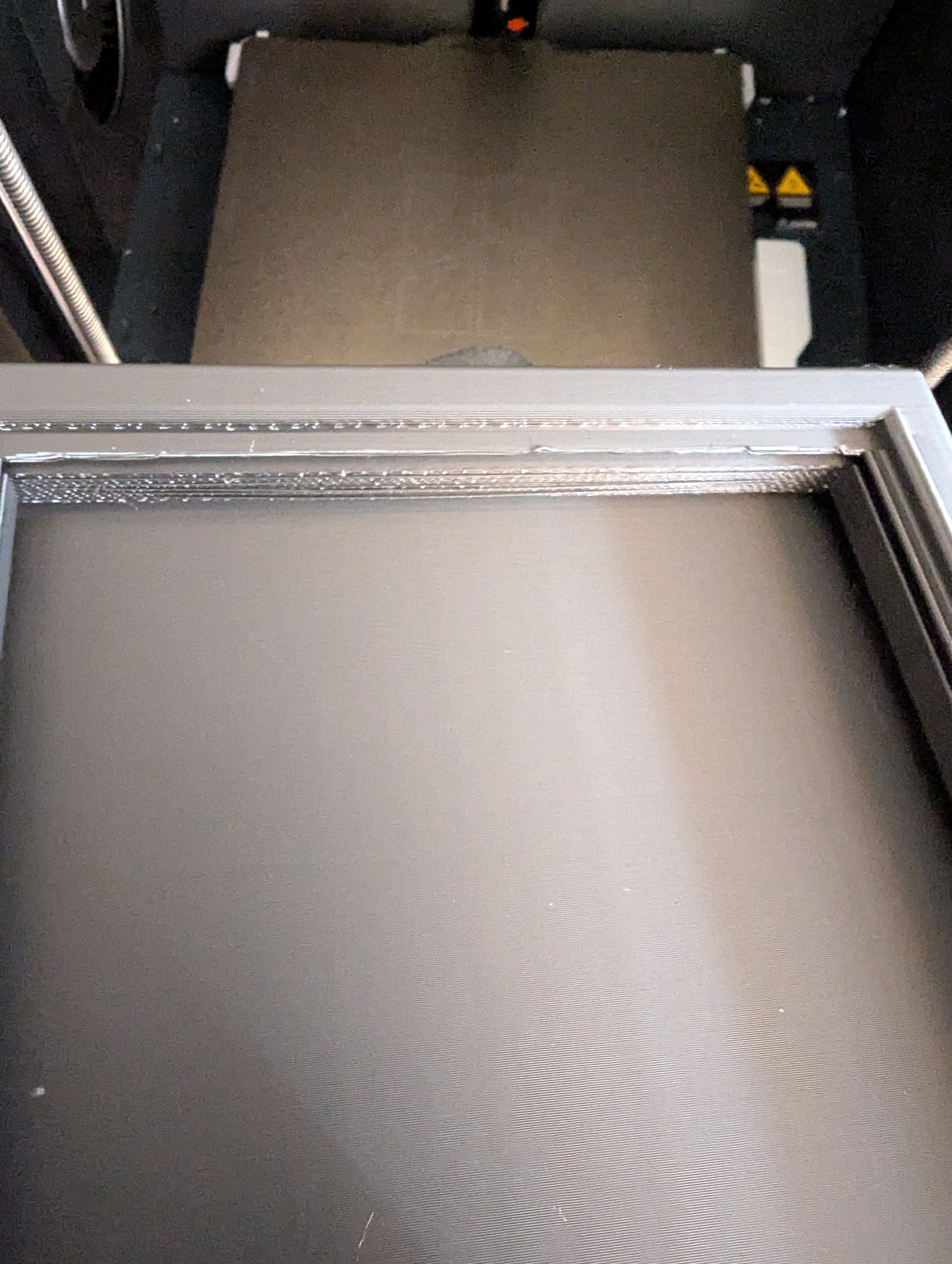

Второй раз печатаю вполне успешно, хотя под поддержками пластик плохо спекается.
Настройки я использовал дефолтные.
Пластик использовал в основном Bambu, который они рекомендуют под этот сервис, кроме белого. Белый тут Esun PLA+. А остальные цвета Bambu Basic PLA Black, Cyan, Magenta, Yellow.
