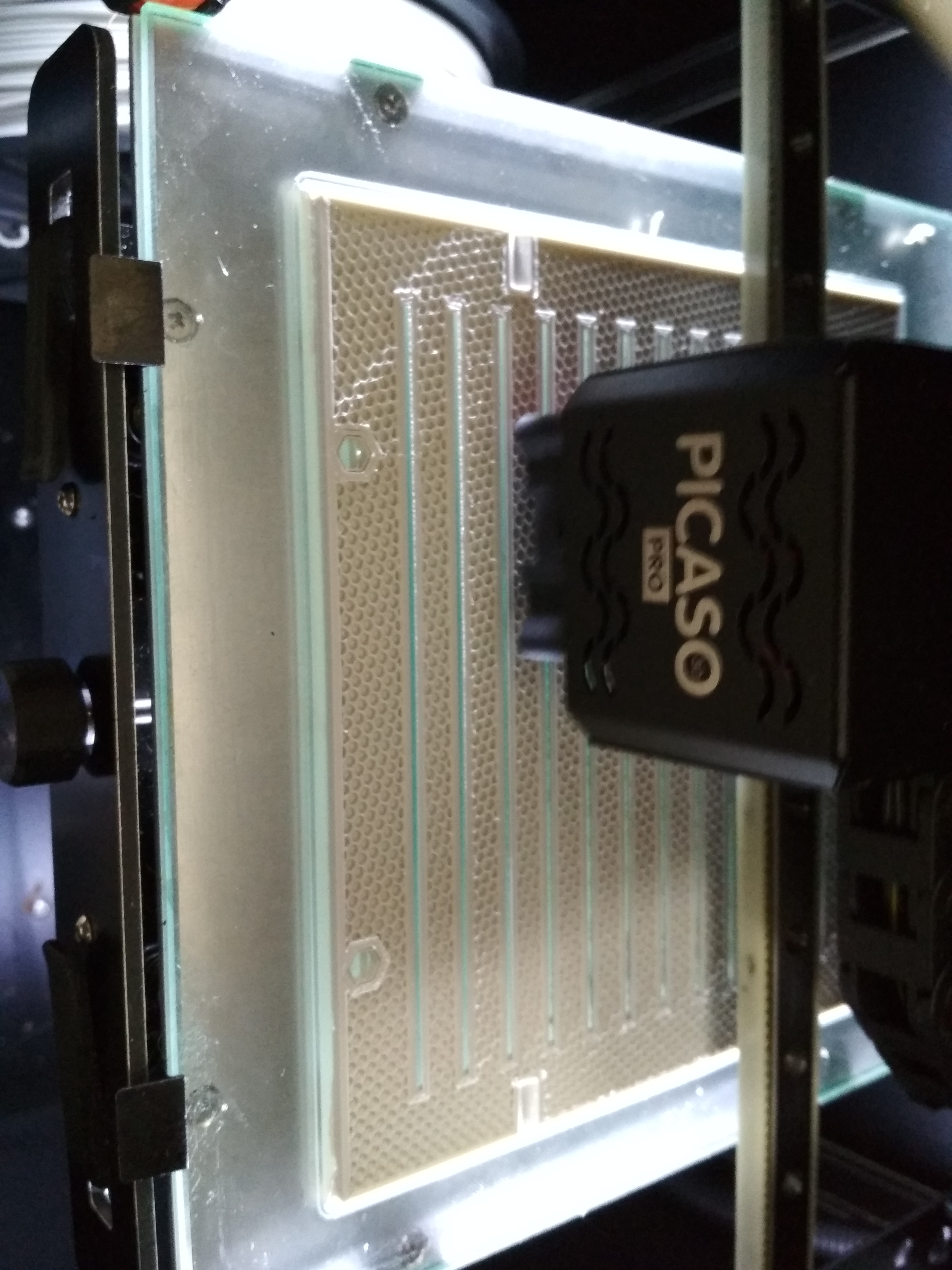

В ходе освоения печатал с разными параметрами,разные детали,маленькие кубик 2х3 мм,большие, высокие стенки, высотой 240 мм на всю ширину стола.Сначала были проблемы с адгезией,он совершенно не хотел прилипать к столу,сейчас проблема с адгезией,его невозможно оторвать от стола после печати. Нить местами имеет форму овала,местами скачет толщина,то чуть в плюс то в минус.В принципе почти у всех не самых брендовых производителей так.Принтер кушает и не особо ругается. Усадка конечно приличная,но на то он и ABS.

На фото видны последствия неправильной настройки стола,детали слева имеют неровности сверху. Не ленитесь настраивать стол правильно))
