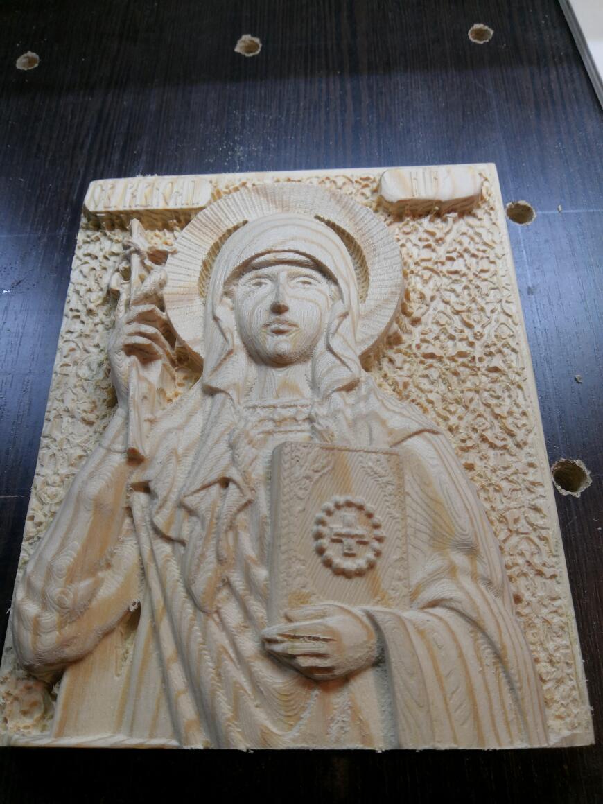

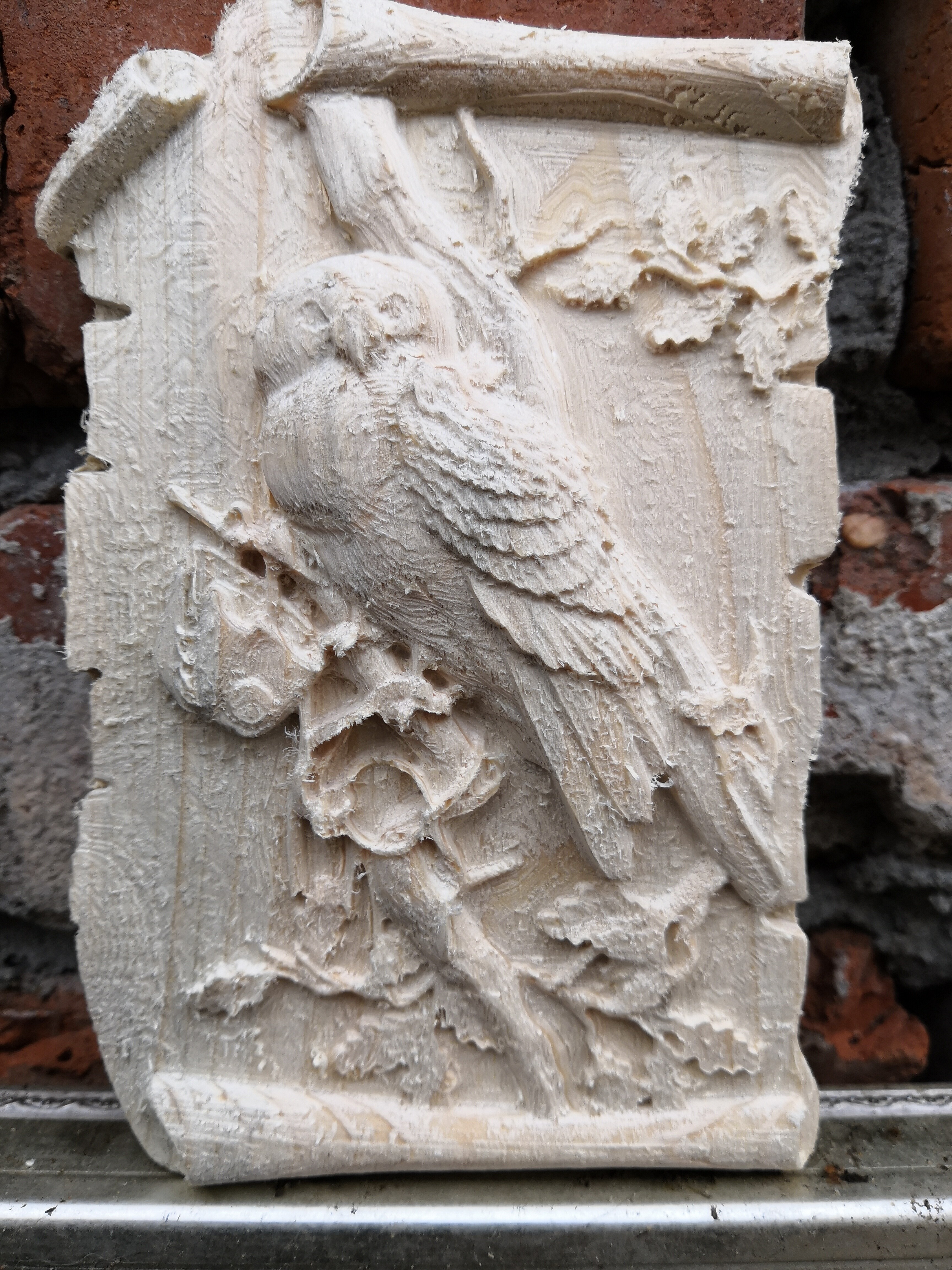

Такой станок у меня получился.
Первые поделки.
