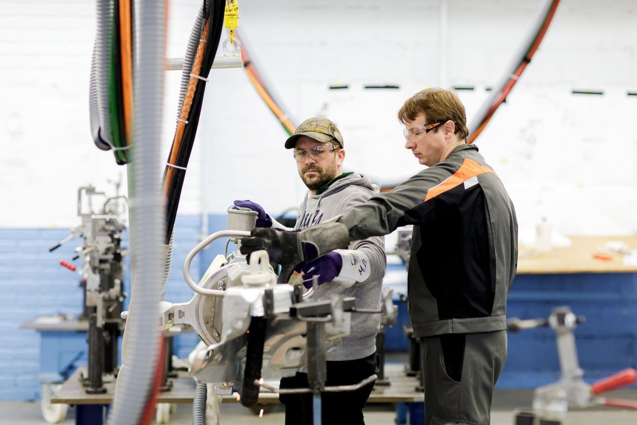

Пользовательские 3D печатные инструменты, используемые на пилотной установке
Создание инструментов, приборов и приспособлений перед началом производства
Многие производственные предприятия внедряют 3D-печать для оптимизации своего текущего производственного процесса. Тем не менее, имея специализированный 3D-цех на экспериментальном заводе, компания Ford может изготовить все необходимые конструкции, еще до того, как новый автомобиль поступит в массовое производство. Это дает инженерам Ford больше времени для повторного проектирования всех пользовательских инструментов. Компания старается создавать инструменты, которые не только ускорят производство автомобилей, но и будут иметь эргономические преимущества для рабочей силы.
«Открытая система накаливания позволяет нам использовать промышленные материалы, которые помогают нам делать еще более прочные инструменты и приспособления для производства в больших объемах.»
Создание инструментов на экспериментальном заводе
Ford Focus имеет более 50 пользовательских 3D-печатных инструментов

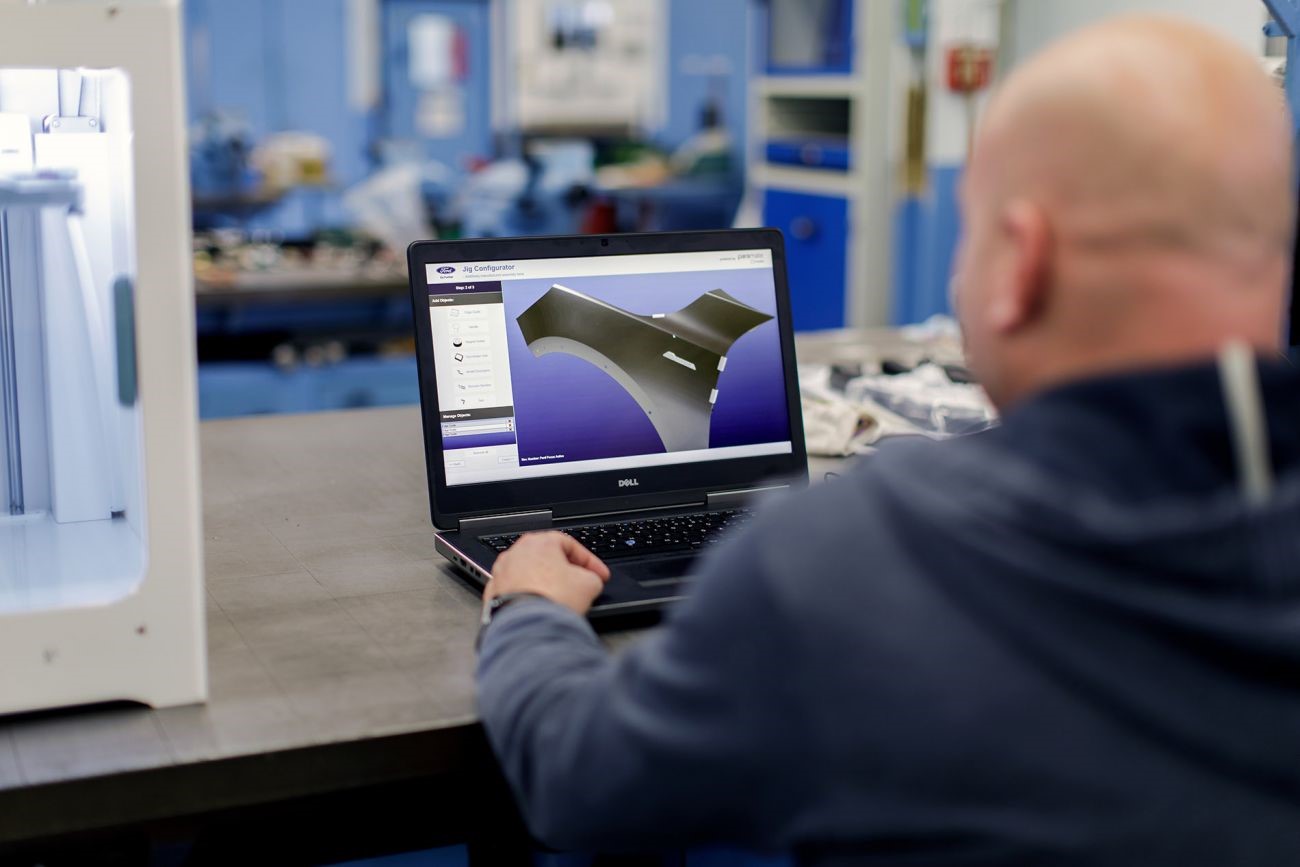

Программное обеспечение Trinckle позволяет работникам создавать инструменты, которые можно напрямую отправлять на 3D-принтер Ultimaker

Но компания Ford не стоит на месте: используя производственное программное обеспечение Trinckle Paramate , рабочие на заводах могут создавать инструменты без какого-либо опыта в сфере 3D-дизайна. Команда в Кельне создает компоненты, которые можно использовать для таких инструментов, как ручки и держатели магнитов. Инженер загружает конструкцию автомобиля, добавляет ручки, открытое пространство, где нужно добавить деталь к машине, и программное обеспечение быстро генерирует джиг. Эту конструкцию можно отправлять непосредственно в Ultimaker Cura и печатать на месте на 3D-принтерах Ultimaker S5!
«Сегодня только опытные инженеры-технологи могут проектировать сложные устройства. В будущем, даже неподготовленный работник сможет использовать программное обеспечение для создания своих собственных инструментов.»
