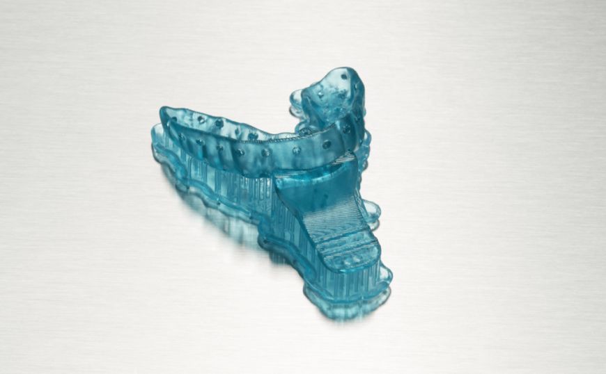

        Custom Tray Resin
          Новый вебинар «Биосовместимые фотополимеры: все о долгожданных новинках от компании Formlabs»
          Custom Tray Resin от Formlabs Dental — это быстродействующий биосовместимый материал индивидуальных оттискных ложек. Этот материал печатается с высотой слоя 200 микрон, а это означает, что вы можете сократить трудозатраты и повысить производительность!
          Хотите напрямую напечатать оттискные ложки для имплантатов, коронок и мостов, зубных протезов или других комплексных случаев? Выберите Custom Tray Resin от Formlabs Dental и расширяйте свои возможности уже сегодня!
