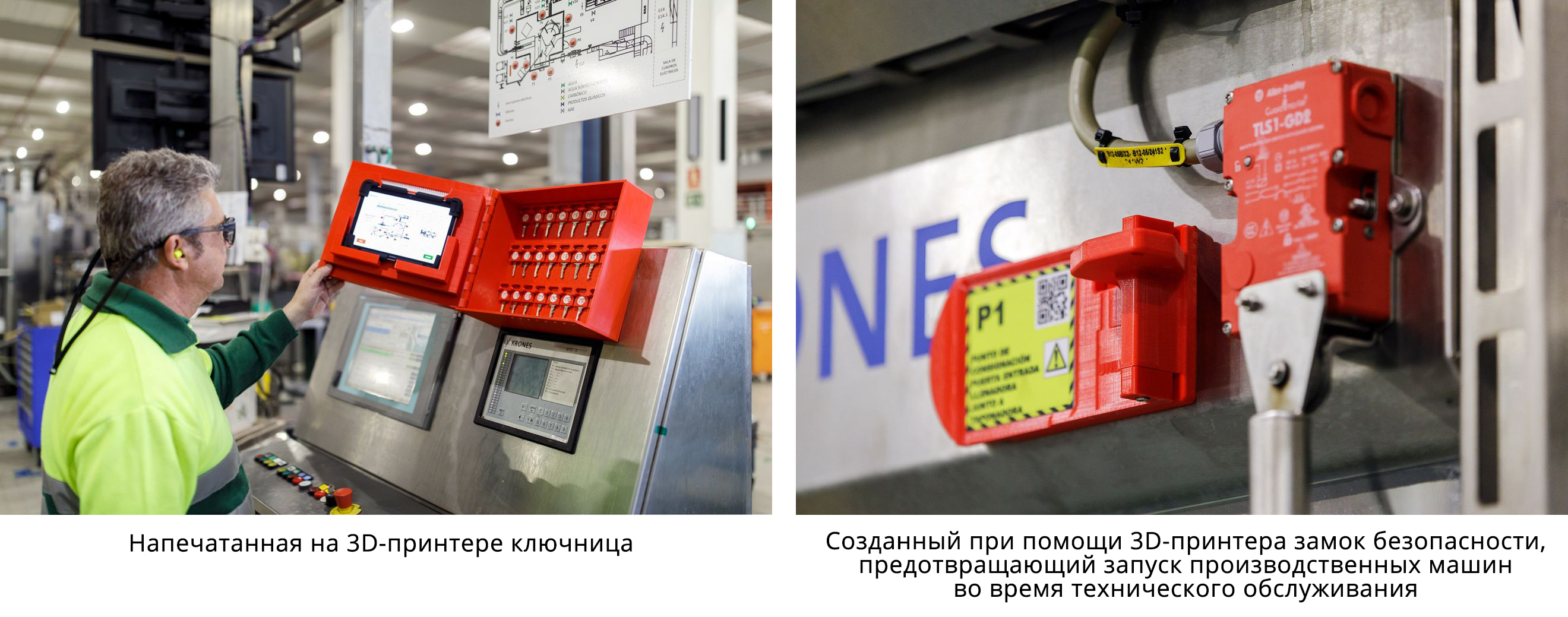

Безопасность прежде всего!
Безопасность сотрудников является главным приоритетом в Heineken, и они разработали усовершенствованные предохранители, которые используются во время технического обслуживания оборудования. Данные предохранительные защелки применяются практически на всем оборудовании на пивоваренном заводе. Когда оборудование останавливается, эти защелки блокируются, предотвращая случайный запуск машины, когда кто-либо выполняет техническое обслуживание.
Защелки напечатаны ярко-красным цветом для лучшей видимости.
