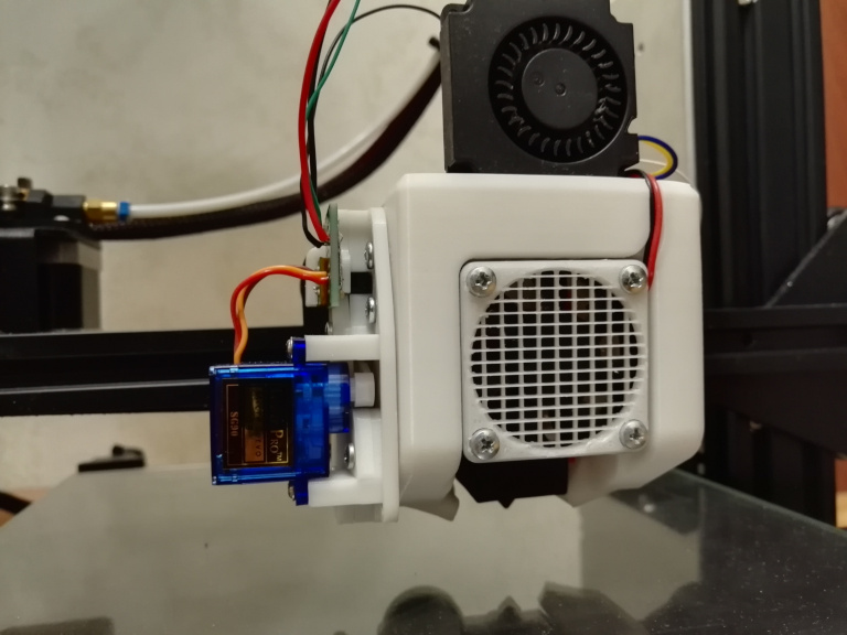

Но это я отвлёкся. Моделировал я щуп под распечатанный ранее обдув http://www.thingiverse.com/thing:2879538 и под имеющиеся в наличии детали. Задачу сделать его универсальным, для возможности установить на разные принтеры я себе не ставил, также не ставилась в задачу и эстетическая сторона. Единственная задача – это чтобы щуп работал, рабочий прототип, так сказать. В дальнейшем планирую другой обдув, т.к. этот хоть и немного, но задувает на деталь вентилятором хотэнда (хотя и гораздо меньше чем стандартный эндеровски, но ведь нет предела совершенству). Тогда возможно и переделаю немного корпус щупа под новые реалии. Итак, щуп был смоделирован, отпечатан из SBS и как выяснилось несколько деталей этого щупа были лишними. Вернее, я даже понимал, что это скорее всего лишние детали и они не внесут никакого вклада в функциональность щупа, но мне хотелось их сделать и посмотреть, как они будут работать и будут ли. Это же интересно – задумал какой-то механизм, изготовил его и смотришь как в нём что-то двигается, крутится, отщёлкивается))). О каких лишних деталях речь? – это фиксатор ножки щупа, его пружина и элемент корпуса куда эта пружина вставляется с крышкой. Сейчас, пожалуй, самое время рассказать о принципе работы щупа, а там дальше и увидим «ненужность» этих деталей.
Рис.2 Контактный щуп.
Как видим, щуп устанавливается на корпус системы обдува слева. Для возможности установки щупа на систему обдува был изготовлен вклеиваемый вкладыш (приклеивается на систему обдува), по форме соответствующий углублению в корпусе. В этом вкладыше установлены закладные гайки для крепления щупа винтами М3.
На Рис. 3 изображён щуп в рабочем положении (два ракурса, без крышки), т.е. именно в этом положении будет происходить поиск нулевой точки по Z.
Рис.3 Рабочее положение.
Принцип работы щупа: При выполнении поиска нулевой точки по Z, печатная головка движется вниз. После контакта со столом, ножка щупа, имея свободный ход около 5-6 мм, движется вверх и приблизительно через 2-3 мм перекрывает щель оптического концевика заставляя тем самым его сработать. Оптический концевик – остался от старого нерабочего принтера, в самом верху Рис. 3 изображён черным с коричневой платой, к которой он штатно был припаян. Момент срабатывания оптического концевика определяется системой управления как нулевая точка. После выполнения всех необходимых измерений, поворотом рычага сервомашинки SG90 (изображена голубым цветом) на 30 градусов по Ч.С., ножка щупа переводится в нерабочее положение.
Рис.4 Нерабочее положение.
И вот сейчас про «лишние» детали: в процессе перевода ножки щупа в нерабочее положение рычаг сервомашинки, перемещаясь вверх, освобождает стопор (жёлтенький). Он, повинуясь действию пружины (пружину условно нарисовал красным, она у меня не смоделирована) встаёт в положение как указано на Рис 4 (назовём это положение стопора исходным). При дальнейшем движении рычага и ножки в крайнее верхнее положение, ножка скошенным выступом упирается в стопор и начинает его поворачивать против Ч.С. Так как сила сопротивления пружины меньше чем сила, развиваемая сервомашинкой, то ножка продолжает движение вверх. После преодоления скошенного выступа ножки, стопор под действием пружины встаёт в исходное положение. Вроде понятно, что если изъять этот стопорящий механизм, то щуп также продолжит работать и это не повлияет на его работу в худшую сторону, т.к. самопроизвольному перемещению ножки вниз препятствует рычаг сервомашинки. Но я оставил)) Правда пришлось ножичком доработать форму стопора, для лучшего срабатывания – моделил-то на глаз.
Для перевода щупа в рабочее положение сервомашинка поворачивает рычаг против Ч.С. на 30 градусов. В процессе движения в крайнее нижнее положение упирается в стопор и начинает его поворачивать, преодолевая действие пружины. Близко к крайнему нижнему положению рычага, стопор занимает такое положение, что освобождает ножку щупа и она под действием гравитации занимает рабочее положение.
