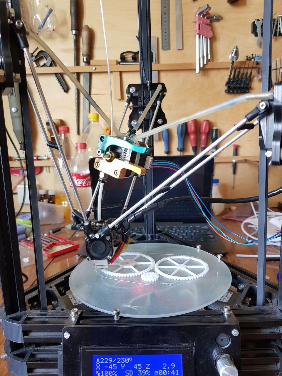

Есть у меня he3d k200 - китайский клон Kossel 180. Надоели мне сопли и паутина при печати. Решил переделать на (почти) директ систему - flying extruder.
Немного смекалки и даже печатать ничего не пришлось. Заменил по одному винту ролика на более длинные, надел на них силиконовую трубочку от аквариума. Продаётся в любом зоомагазине. Обвязал ей мотор в районе центра тяжести. Переложил провод мотора.
Уже пару десятков часов печати и все отлично. Качество повысилось в разы! Моторы холодные, дополнительный вес несут олично. Вибрации на эффектор не передаются.
ЗЫ. Печатаю ABS, PLA, PETG на холодном стекле намазанном клеем "калякой-малякой". Всё держется.
