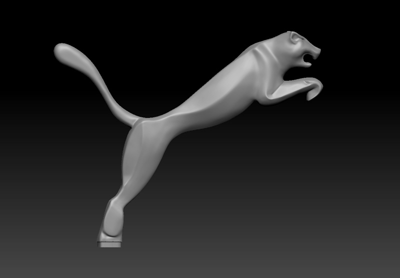

Основные требования: изделие должно быть из пластика, достаточно прочное и с хорошей ровной поверхностью.
Немного моделирования, разработка метода крепления кошки к подставке и крышки.
И все, можно печатать.

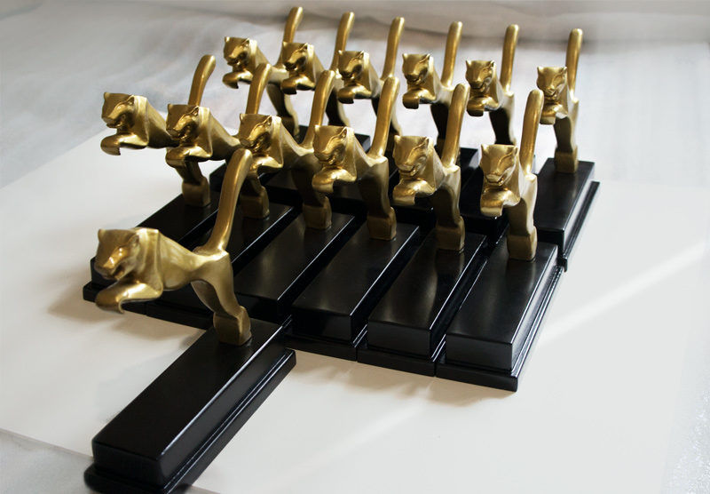

Кисточкой, буквально в один заход обработал метилен хлоридом (блестящие обработанные). Особое внимание местам с поддержками.
По рекомендациям автора статей побрил кисточку, и тонким слоем не жалея нанес топкаут. Сушка 24 часа.При работе с полиэфирными смолами главное точно соблюдать пропорции, обязательно нужны аптекарские весы, поскольку топкаут мешаем малыми порциями по 25 грамм. Гелеобразуется за 20-30 мин и наносится уже неровными полосами. Сильный резкий запах, на всех этапах работы нужна вытяжка и ИЗС.
Топкаут на PLA прекрасно лег и образовал прочный верхний слой, закрыл все текстуры. Требуется дополнительная механическая обработка, топкаут ложился достаточно толстым слоем, но легко поддается механической обработке, пришлось стачивать излишки. Опять таки без малярного распиратора и очков никуда. Все в мастерской было покрыто слоем топкаутовой пыли. Из фильтров она вываливалась хлопьями.
Наждачка 80, 160, 400. Скотч брайт FINE, затем грунт, опять скотч брайт ULTRA FINE. На подготовленную поверхность грунт с краской ложатся без проблем. Покраска, обязательно лак, сушка. Все повторить 13 раз.

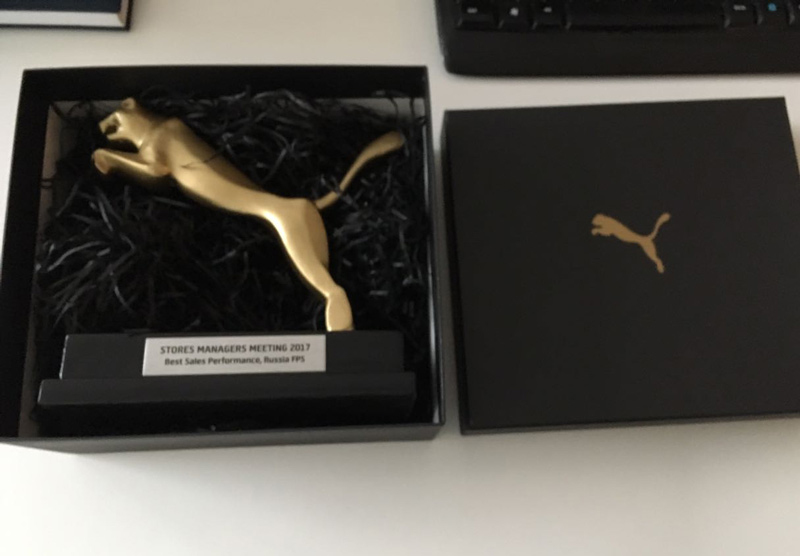

Эскадрон кошаков готов.
Вот готовый экземпляр в коробке, прям как тут родился)
Рад поделиться с вами опытом, да прибудет с вами Сила!
