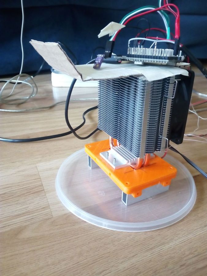

Собрал импровизированно-наколенный стенд для первоначального тестирования конструкции

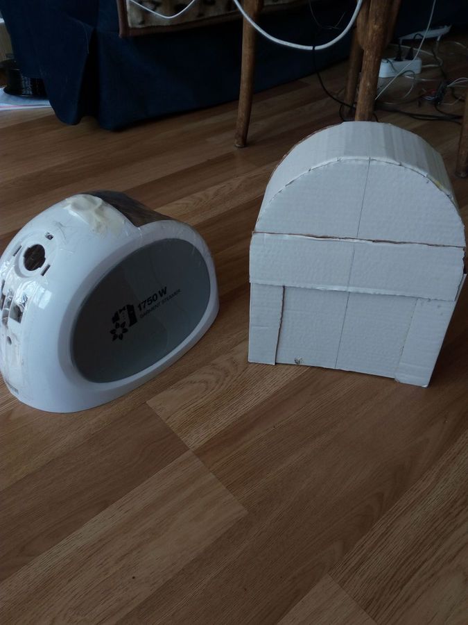

Изначально короб вырезал и склеил из картона,

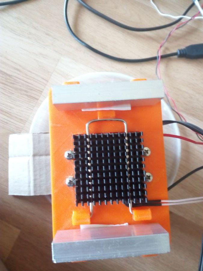

расчитывал на компактную конструкцию кулера из двух радиаторов 40x40x15 и вентилятора 4010 или 5015, но первые же прогоны охладителя показали полную несостоятельность радиаторов. Был приобретен процессорный кулер-башня, под сокет 1151 (37.5х37.5), как более-менее подходящий по размеру к Пельтье TEC1-12706 (40x40). Перепечатал рамки-держатели конструкции, радиатор кулера притянут винтами по своим штатным резьбовым отверстиям.
Холодный радиатор сам прижат скобой, сделанной из канцелярского зажима, насколько помню, 32мм. Заодно прижимает и элемент Пельтье к радиатору кулера.

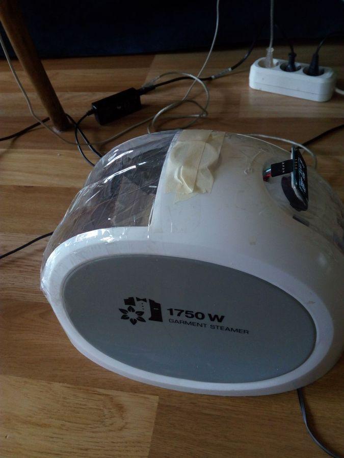

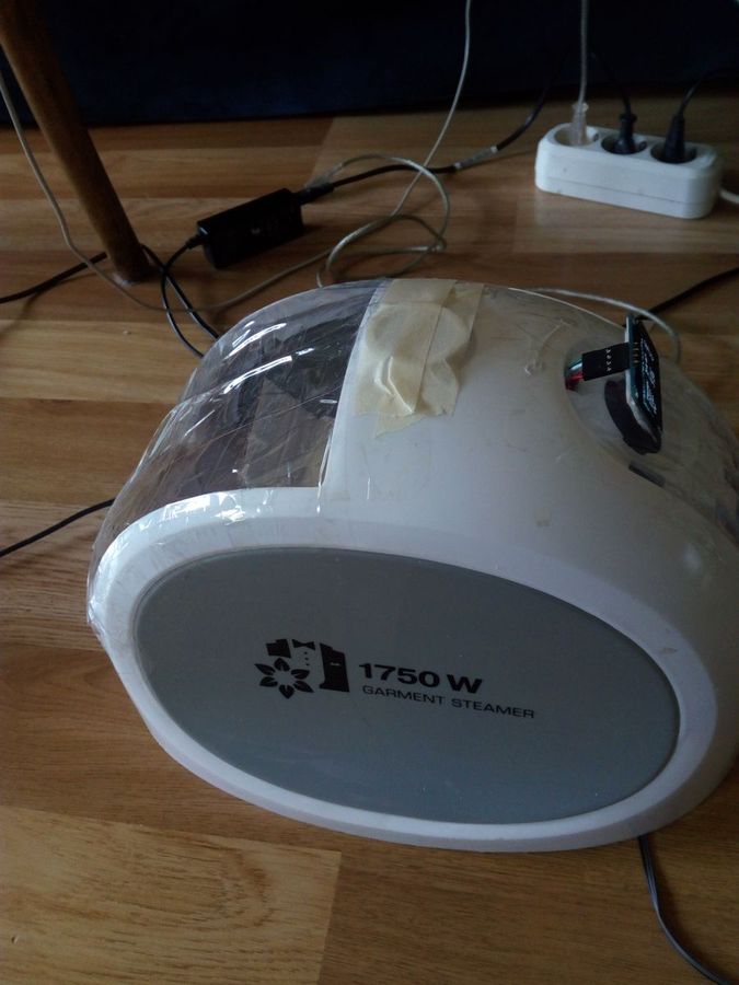

Картонный короб не подошел под кулер по габаритам, и был заменен на приглянувшийся корпус от какого-то отпаривателя. Корус этот был очищен от ненужностей, образовавшиеся отверстия были залеплены скотчем, и получилась симпатишная конструкция.

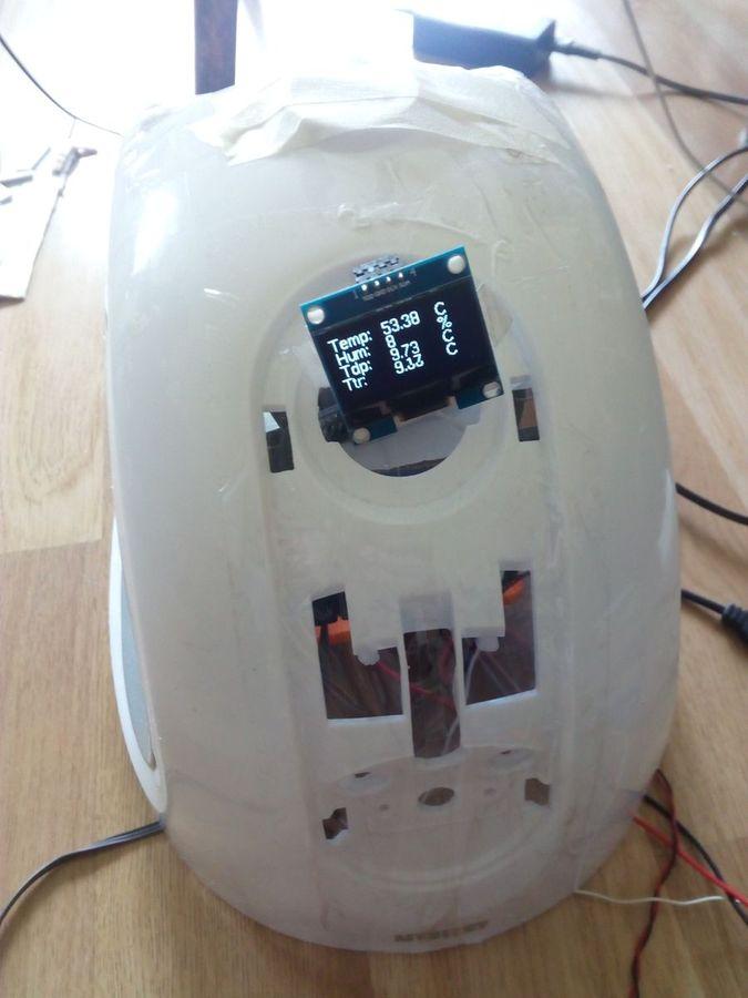

По ранее выложенной и скорректированной по замечаниям схеме всё это хозяйство было подключено, запущено и вот результат
Здесь
Temp : - температура среды, измеряемая сенсором BMP280 (виден на второй фотке, фиолетовый)
Hum: - относительная влажность полученная тем же сенсором
Tdp: - температура точки росы, вычисляемая, формула взята из Википедии
Ttr: - температура холодного радиатора, полученная термистором (виден на фото#3, спрятан в радиатор)
Стенд работал минут 15 (без филамента, катушка вместе с кулером не помещается и в эту коробку), температура среды внутри короба колебалась в районе 50-55*С, температура холодного радиатора где-то в диапазоне +5 ... +15*С. Влажность, конечно относительная, при повышении Tсреды понижается до 6-7-8%.
Из недостатков - вентилятор стартует при установке значения 85-95 на управляющий пин, а останавливается на 0-1. Т.е. возможно стоит все-таки настроить ему ШИМ, чтобы можно было более плавно и точно поддерживать температуру холодного радиатора.
Короб в конечной реализации предполагается из плексиглаза (прозрачный полистирол) 4мм (лист 50x150 куплен в ЛеруаМерлене), сейчас прикидываю раскройку, как нарисую - отдав в лазерную резку (надеюсь проблем не будет)
