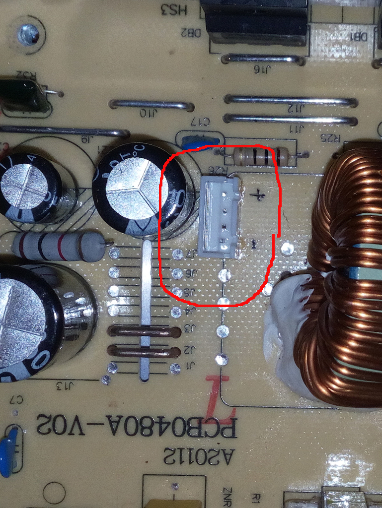

После переезда на 24В и 'бутерброд' Мега+РАМПС Мегу питал от отдельного блока питания 12в. В конце концов надоело, да и приехал DC-DC понижатель 24->12вв. Вставил его в БП, теперь хоть всё включается и выключается одной кнопкой.
Процесс: Нашел подходящее по взаимному расположению дорожек + и -, примеряя 4-хконтактный XH2.54 (убрал 2 внутренних пина). Впаял этот коннектор (фактически сверлить пришлось только одно отверстие), на два слоя двустороннего скотча приклеил DC-DC понижатель, припаял ему ответный коннектор на хвостике. На выходе еще коннектор, пока отдельный, но наверное буду объединять в одном и 24в, и 12в - бывает надо отключать БП при хоз.работах по кухне.
