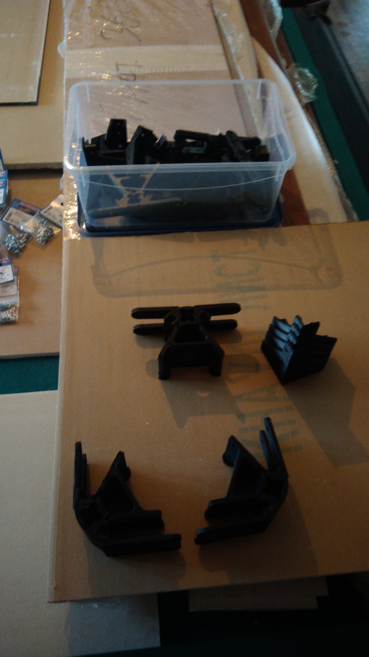

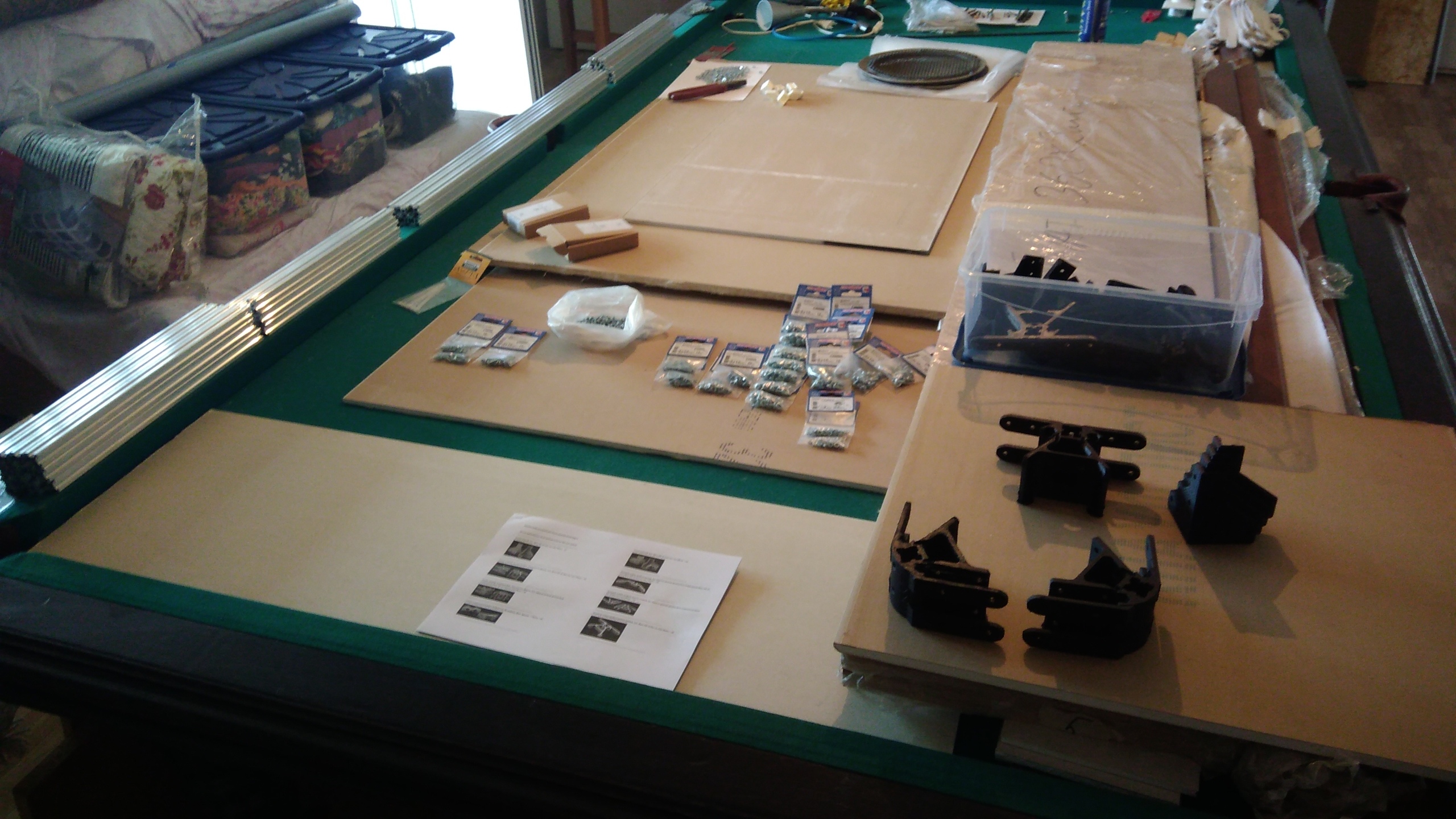

Всем привет! Продолжаю свой сказ про самодельную дельту, точнее полную переделку уже имеющейся дельты Anycubic Kossel. Профиль нарезан, крепежи закуплены, необходимые пластиковые узлы распечатаны (печать шла ABS и PLA пластиком за неимением иного выбора). И да, в роли стола для сборки бильярдный стол :D

Сборка длилась в общей сумме почти неделю, пока полностью не была собрана база принтера.
