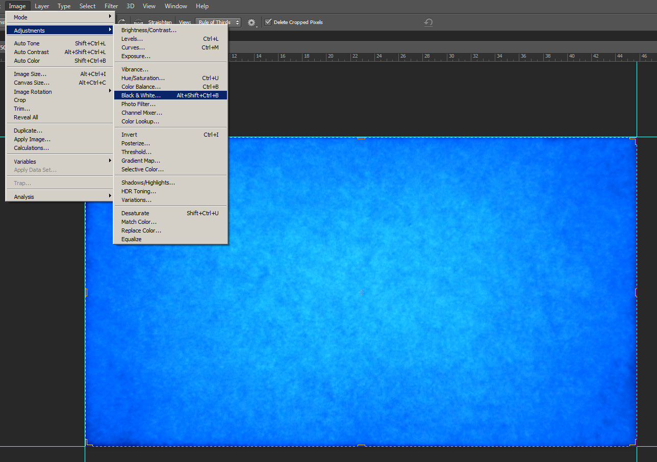

Итак, в Photoshop делаем новый файл, размером 2560 Х 1440 (размер матрицы принтера в пикселях)
WANHAO D7 изготовление маски неоднородности засветки матрицы. Простой способ.
И в этот файл аккуратно вставляем нашу фотографию.
Конечно по фотографии видно, что лучше закрывать дисплей матовой плёнкой, но у меня её сейчас нет и неравномерность структуры бумаги мы исправим в Photoshop.
Дальше мы переводим нашу фотографию в чёрно-белый формат.

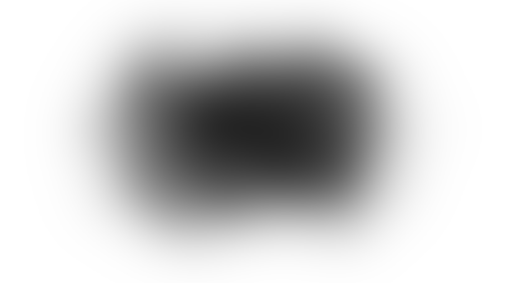

Конечно вот тут нам и помешала неоднородная структура бумаги, но Photoshop позволяет исправить и этот недостаток. Используем фильтр размытие по Гаусу.
Двигая ползунок.
Находим нужное нам размытие зоны неоднородности матрицы. Это действие тоже производим чисто интуитивно.
Я остановился вот на таком результате.
Вот в принципе и вся работа в Photoshop.
Сохраняем файл в формате PNG.
И используем его как нашу маску.
