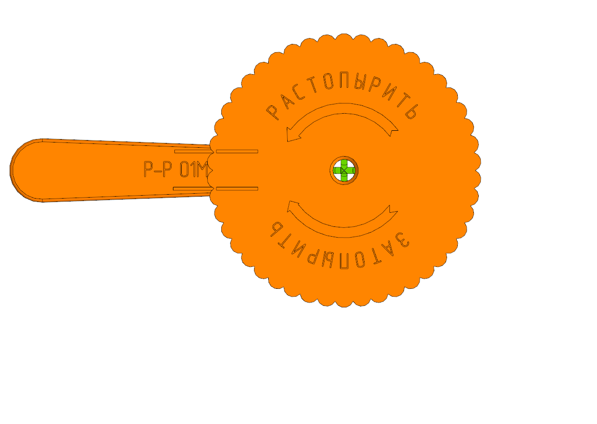

И потому родился он! Растопыриватель!

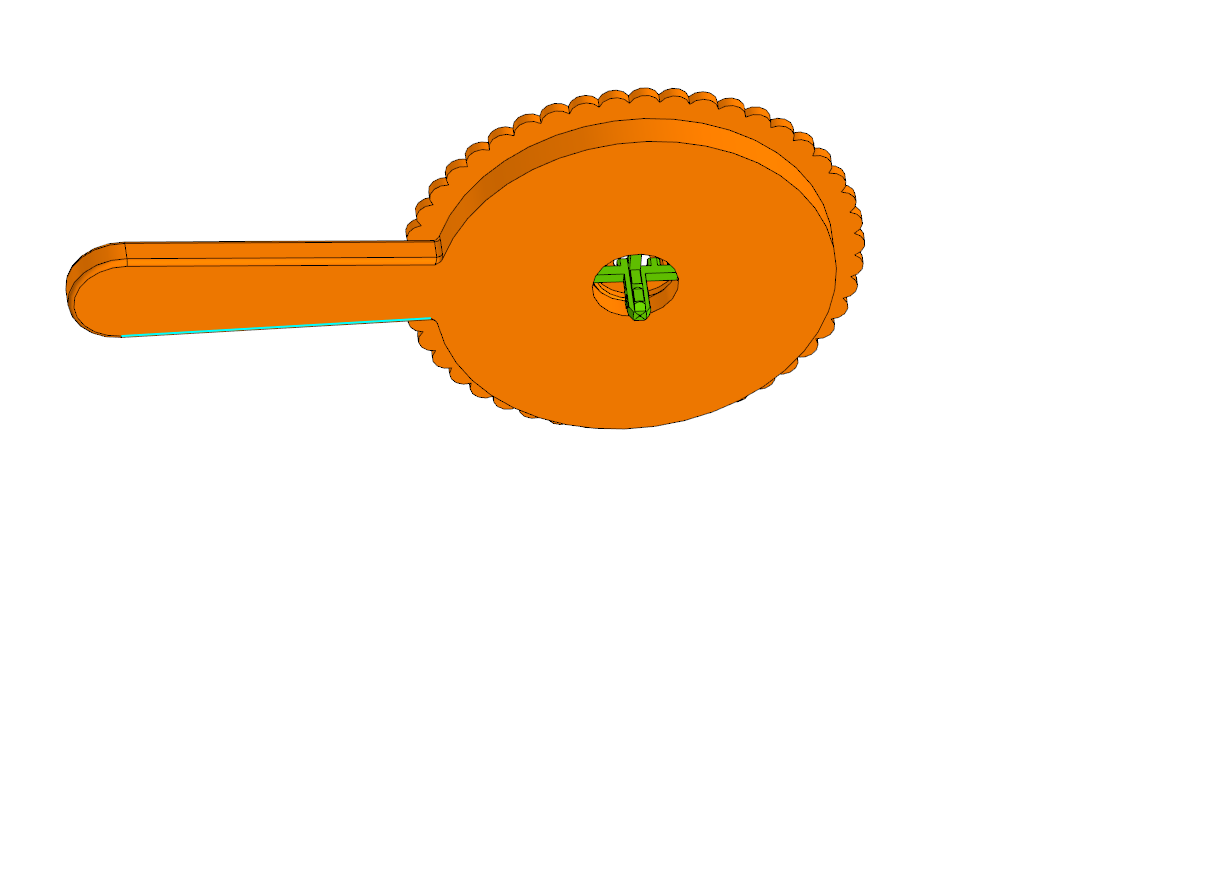

Собственно вид на растопыривающую часть.

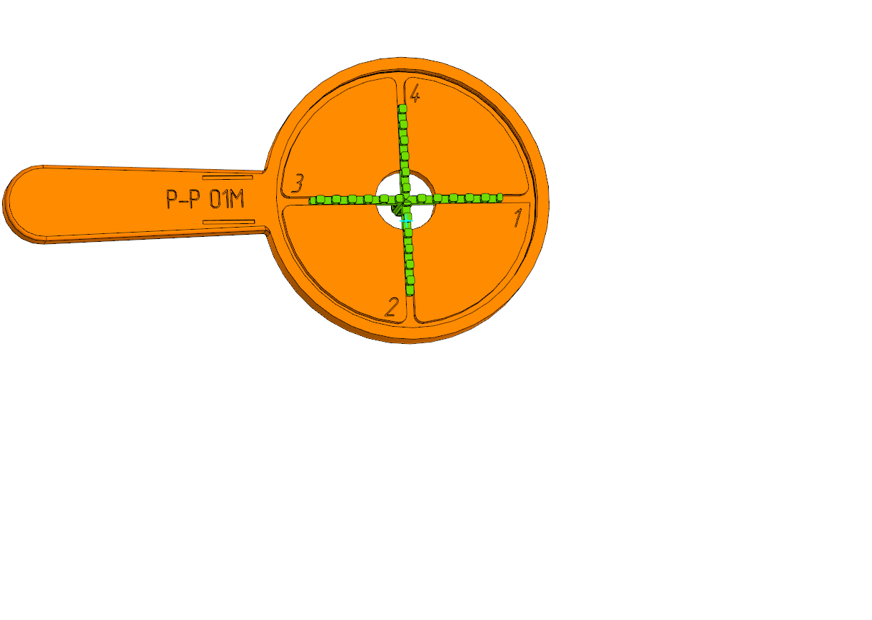

Нижняя часть служит направляющей для хода рабочих зацепов.

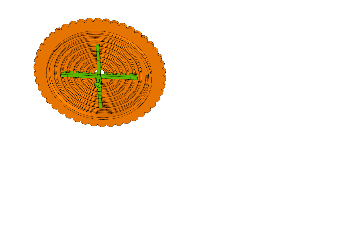

Верхняя представляет собой барашек крутилку с плоской спиралью, на обечайке сделан буртик для фиксации спирали в корпусе направляющей, ну и чтобы это все крутить можно было.
Принцип работы как у токарного патрона, зазоры на собираемость в модели по 0,1 мм на сторону.

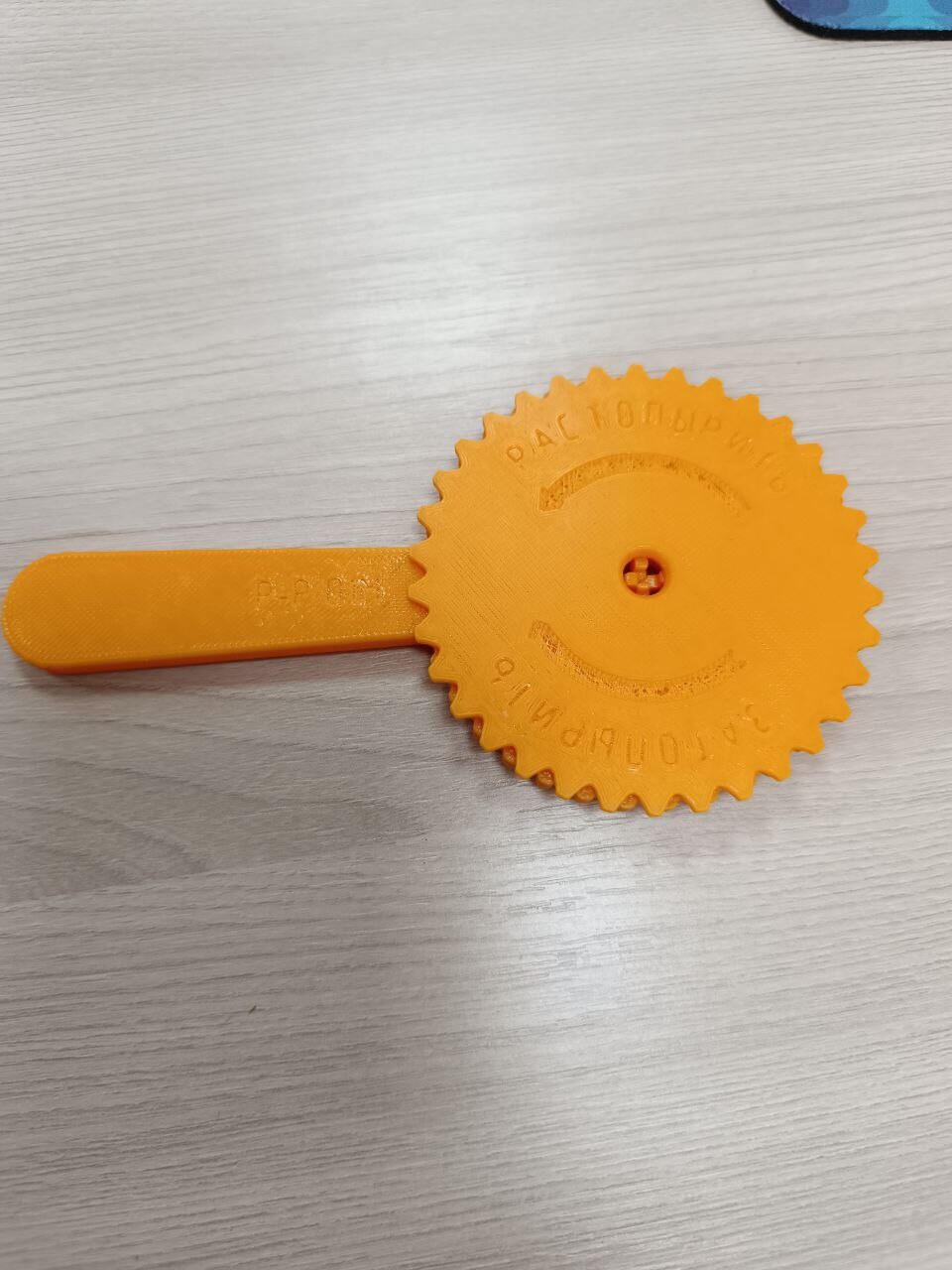

Печаталось оранжевым ПЕТГом со 100% заполнением, слоем 0,16. Собиралось недолго, но с матюками, попасть спиралью в гребенку без видимых реперных точек занятие такое себе, без смазки крутится плохо, смазывать надо до сборки( после сборки проще спреем смазать через щели чем разобрать и собрать взад), после смазки работает легко и без заеданий.
функцию растопыривания выполняет, но есть два ньюанса, первый вариант зацепов был коротковат, и изделие соскальзывало, а после попадания смазки на клюв зацепа. вообще утратило рабочую совесть и перестало держаться на зацепах.
Поэтому зацепы во второй версии были увеличены. Карта смазки пересмотрена. введены реперные точки для обеспечения собираемости.
ниже фото готового изделия первой версии.
