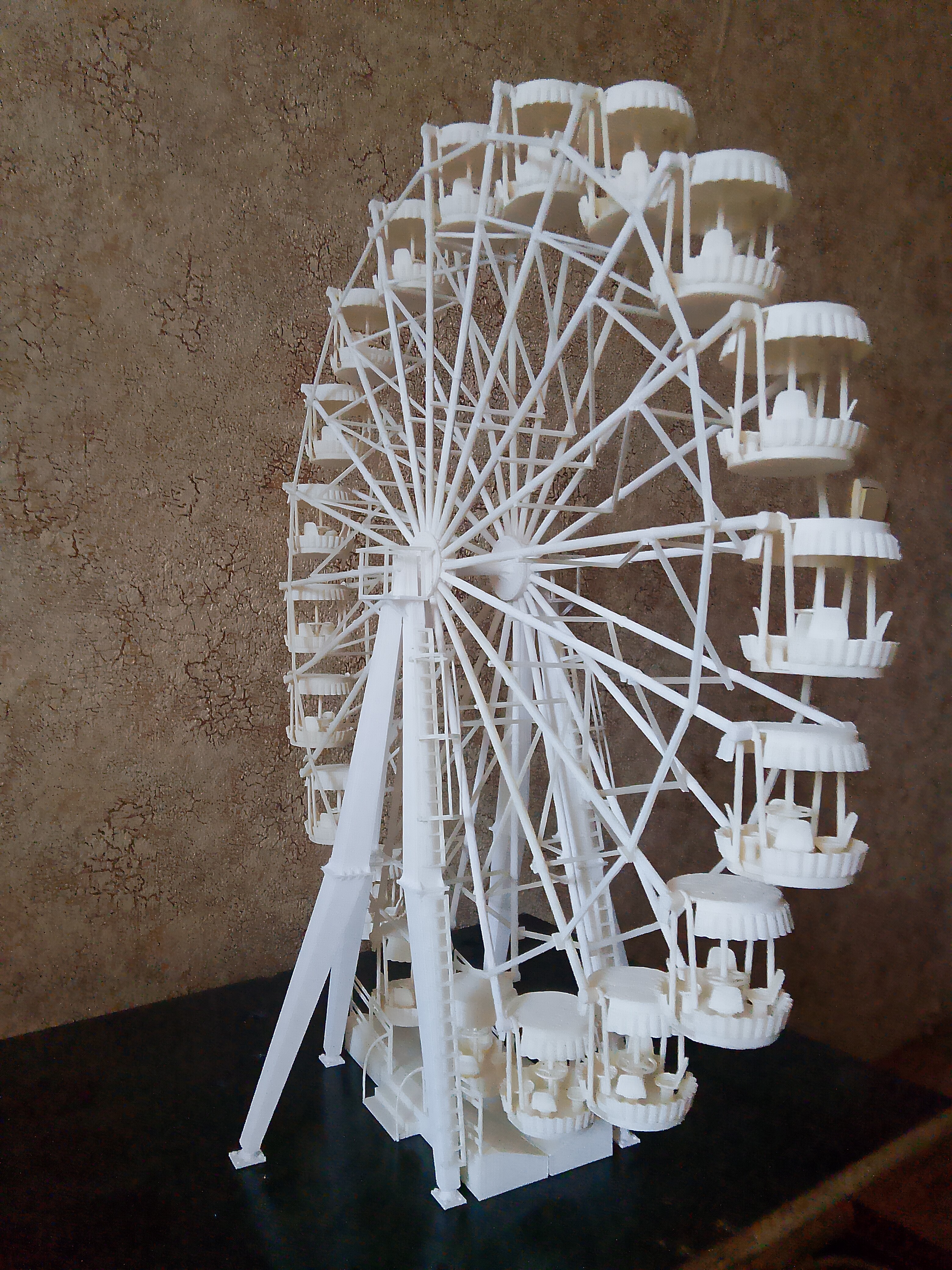

3д печать модели Колеса обозрения
Попросили меня как-то напечатать модель колеса обозрения, что в нашем Орловском парке,недолго думая я поискал в инете чертежи которых там нет, нашел несколько фоток и решил прогуляться до парка который закрыт и самому посмотреть и пофоткать колесо.
К слову аттракцион выведен из эксплуатации, на Яндекс картах о нем отзывы как об экстремальном колесе, которое скрипит, гудит и качается на ветру, сам я на нем катался несколько лет назад и да оно скрипит, гудит, кабинки открытые и продуваемые, зато вид на город и благодаря облупленной ржавости колеса создается ощущение присутствия в моменте. Это как ехать на машине класса люкс со всеми удобствами и наблюдать за жизнью за окном словно в аквариуме или ехать на советском мотоцикле, с ветром в лицо, жуками, дождем и прочими вещами которые называются жизнью, так вот Орловское колесо оно как советский мотоцикл.
Сделав фото колеса со всех сторон, вернулся домой и сел делать модельку в блендере, моделирование времени заняло немного, но вот печать затянулась надолго.. ибо подгонка, перепечать, переделка.. Принтер у меня RepRap, который напечатал мой предыдущий принтер перед тем как я его разобрал и в тонкостях печати я пока еще не ас, поэтому качество получилось не очень, но заказчик сказал "отлично!" и это радует.
Высота 55см, пластик pla белый и прозрачный(озон прислал вместо белого прозрачный и я не посмотрел),расход почти катушка пластика, слой 0.2, плотность заполнения от 5% до 100%, в зависимости от детали.Немного загрунтовал белым.
Колесо можно крутить, кабинки качать)
