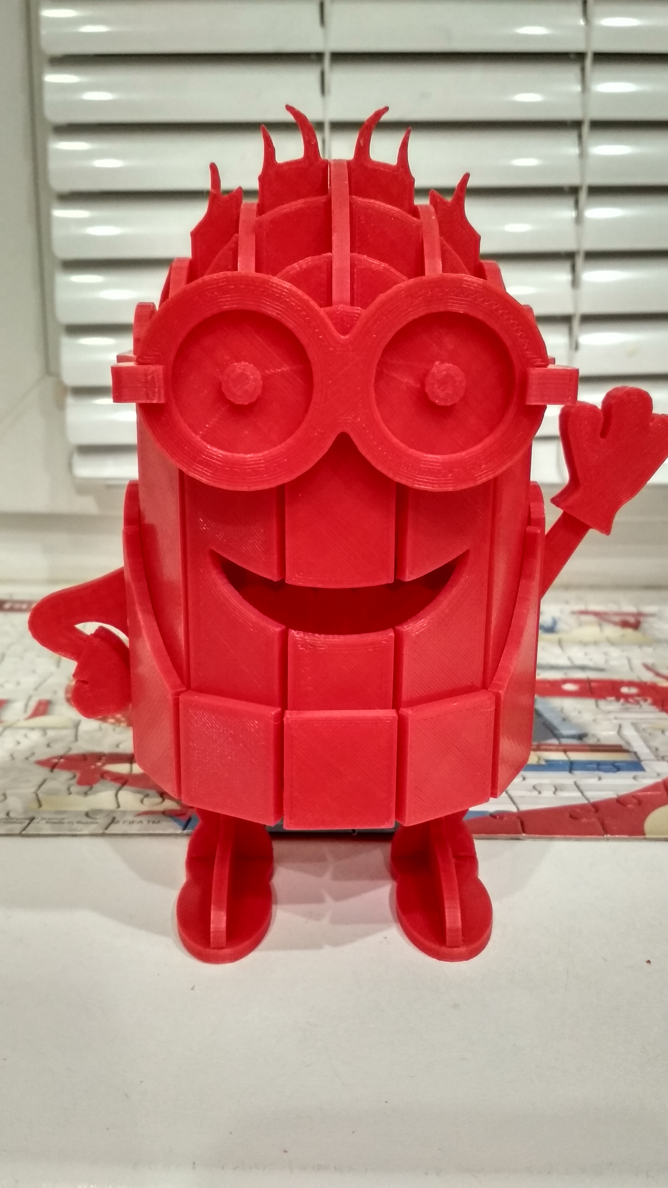

Вот результаты работы и первая напечатанная модель:Как видно, модель, напечатанная в одном цвете, смотрится скажем так - не ОЧЕНЬ!!!

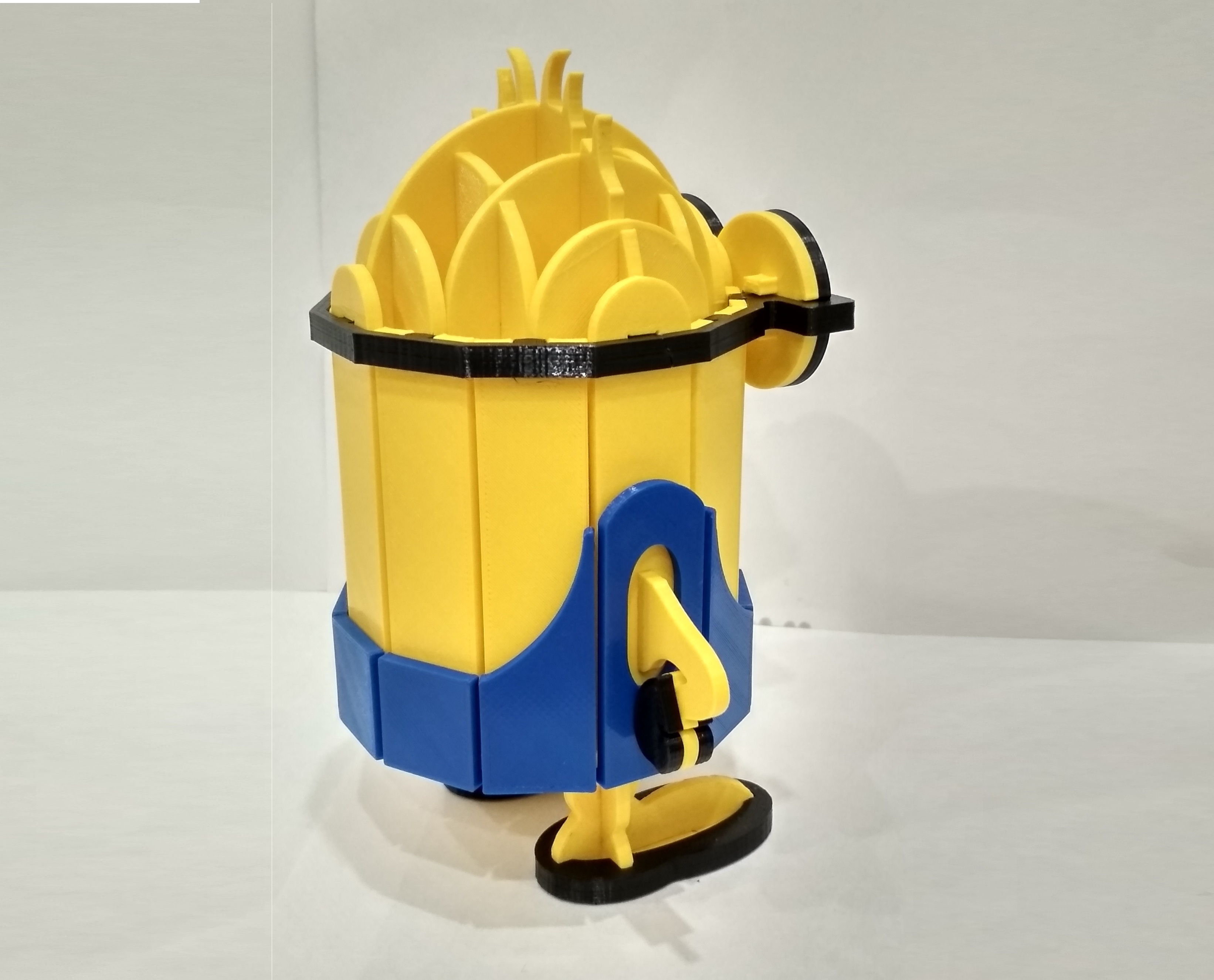

Пробовал для сокращения времени печати печатать слоем 0,3 мм. Время выиграл, но все зазоры, которые заложены были в деталях, ушли. В итоге сборка потребовала доработки напечатанных деталей (подрезка углов, срез лишнего пластика). Конечно, можно поиграться с настройками 'линеар адванс', но модель разработана для среднестатического пользователя 3Д принтером. Поэтому вернулся к толщине слоя 0,2 мм и продолжил печать. При этом на всех этапах печати, вводились корректировки, для достижения наилучшего результата сборки.В итоге, общее время печати составило - 20 часов, вес напечатанной модели - 210 гр. (результаты расчетов при вышеописанных параметрах в программе Cura 3.6.0). Габаритный вес модели ДхШхВ - 13,8х9,2х16,5 см., общее количество деталей - 57 шт. После печати детали собираются с незначительным преднатягом, что обеспечивает конструкции требуемую жесткость.

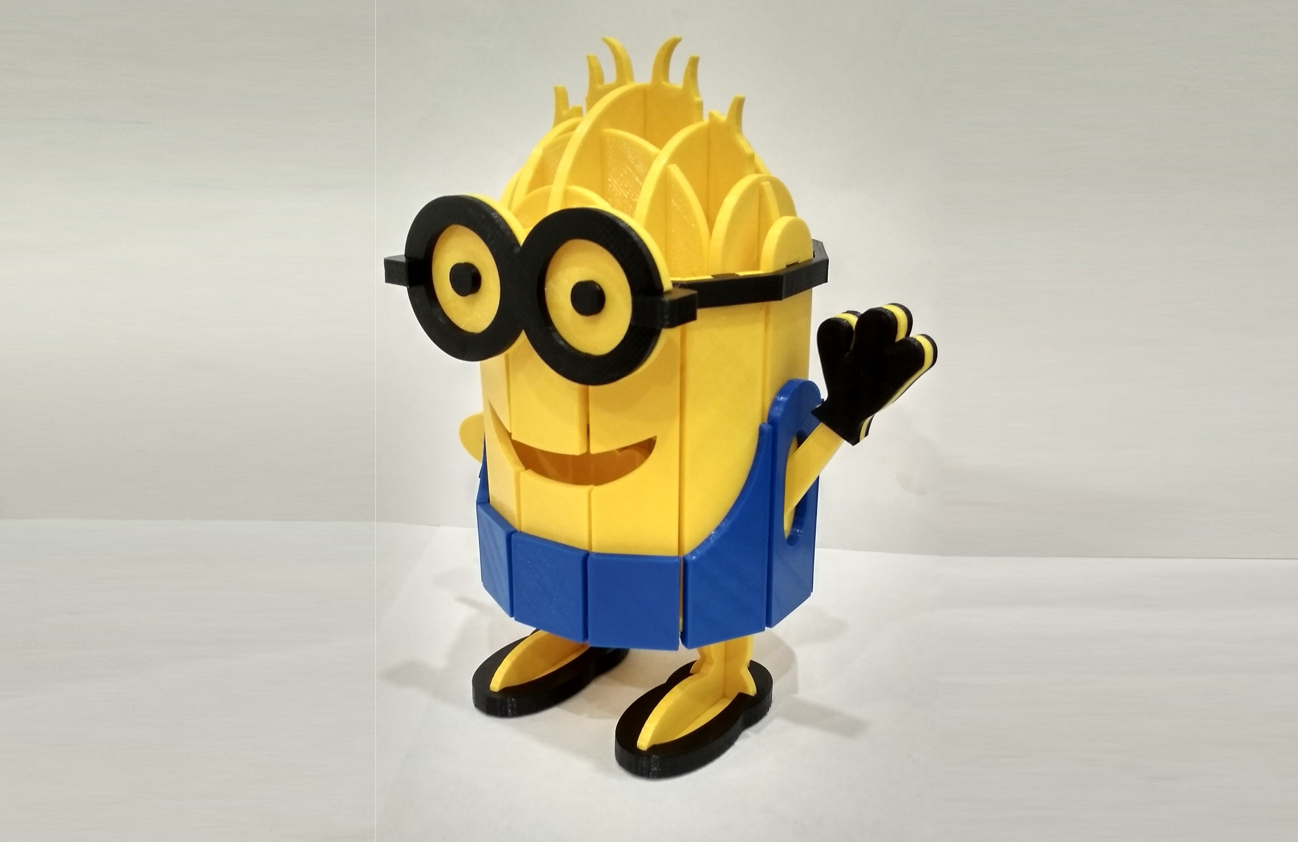

Вот итоги печати после сборки с применением разного цвета филамента!!!Также попутно разработал инструкцию по сборке, где пошагово показан процесс сборки и указаны параметры печати.
Вот ссылка на модель в магазинеВ дальнейшем буду двигаться именно в этом направлении - добавления красок в модели, так как модель распечатанная в цвете смотрится контрастнее и эффектнее!!!
