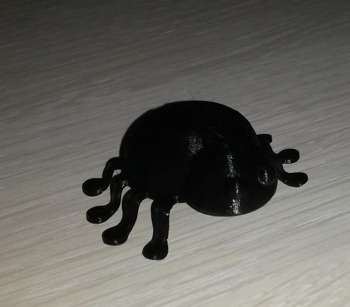

Вот как выглядит мой жук:

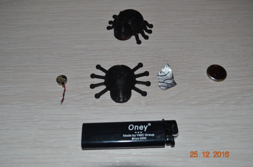

И так приступим, сначала возьмем все необходимое для сборки:

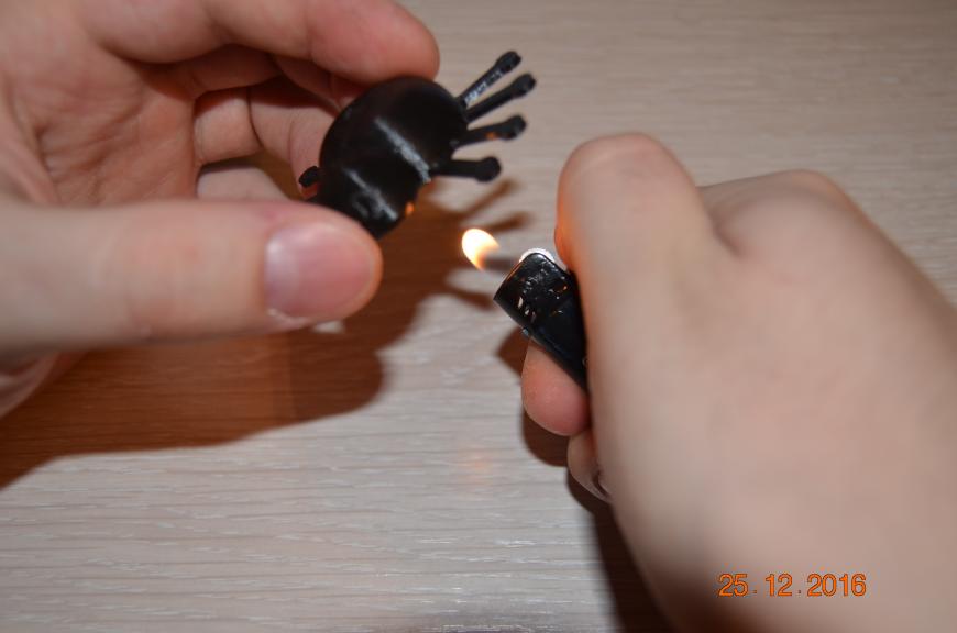

Шаг первый - распечатываем корпус робота.

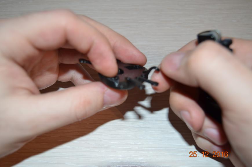

Для того что бы модель было просто распечатать модель, я выпрямил ножки жука, поэтому нужно нагреть их и придать правильную форму.
Печатаем жуков на 3D принтере.
Должно получится вот так:

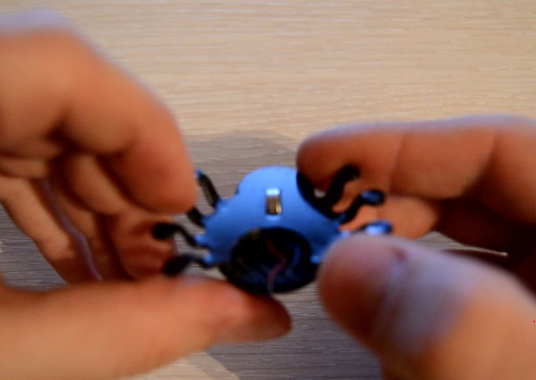

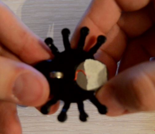

Теперь берем вибромоторчик и вставляем его в прорезь на брюшке насекомого:D
Затем на один из проводков наматываем-закрепляем кусочек фольги, он нужен чтобы улучшить контакт с батарейкой.

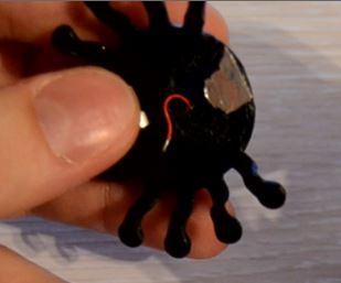

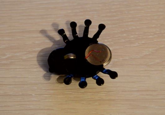

Отлично, почти готово! Устанавливаем батарейку как на фото (Минусом наружу)
И маленьким кусочком скотча закрепляем второй проводок
Робот начинает делать вжжжжжжжж вибрировать, Ставим его на стол и наслаждаемся своей работой!:D
