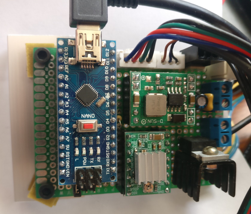

Схема электроники управления двигателем и LED-матрицей:
DIY DLP или upgrade покупного принтера? Часть 3, hardware
На схеме нет: USB-коннектора Arduino, внешнего БП на 19 вольт, кулеров, терморегулятора управления кулером матрицы. По факту последний не очень и нужен, можно было на постоянную уменьшить обороты кулера LED-матрицы.
Саму плату управления спаял проводками на монтажке ("страшная" сторона будет чуть ниже):

LED-матрица поставлялась с черным кожухом сверху, который закрывает ее с двух сторон. На этот кожух закрепил DC-DC-преобразователь для матрицы. Это видно на фото выше. Чтобы матрица встала на свое место, убрал экран управления Photon, заменив его текстолитом с черным гофрокартоном. На фото видна "страшная" сторона платы управления :), но зато быстро спаял.
