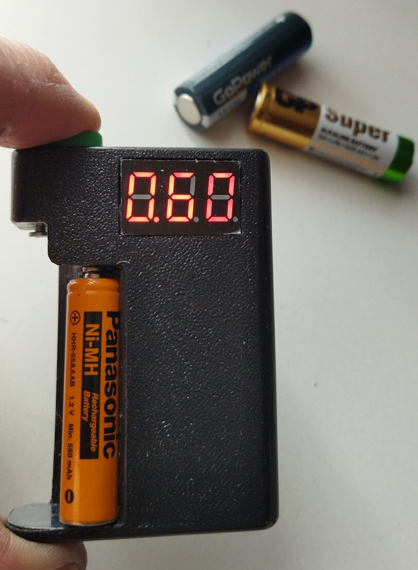

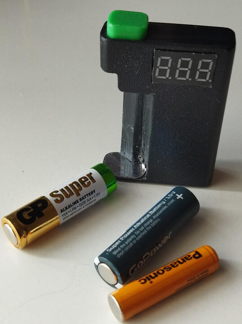

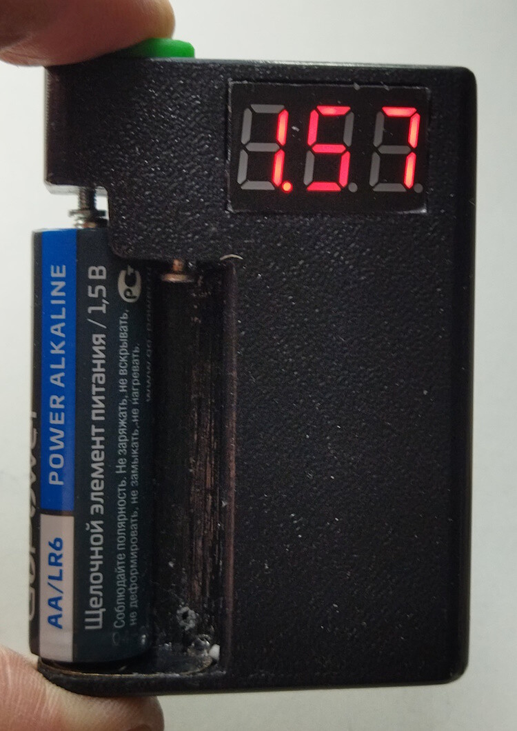

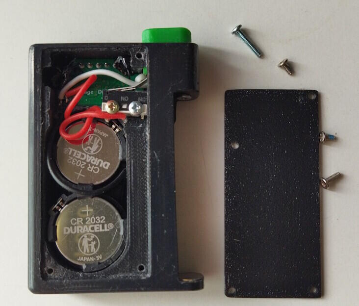

Многие сходу скажут- " а накой мне сдался этот тестер, когда у меня вон какие замечательные имеются?" И у меня тестеров тоже куча имеется, но когда понадобится заменить батарейки в пульте или фонарике, начинается поиск какого нибудь прибора, его щупов и другие процедуры, обычно со словесным сопровождением. Понимаю, что у вас не так, и все аккуратненько лежит по полочкам с красивенными бирочками ;-)), а я расп...дяй по жизни и половина моей деятельности проходит в поисках чего то, только что бывшего в руках. Вот для этого и прибор, пусть лежит на глазах и в деревню в кармане ездит. В основе лежит вот это: https://ozon.by/product/2-sht-voltmetr-s-tsifrovym-displeem-3-h-provodnoy-krasnyy-dc-0-100v-postoyannogo-toka-2622496660/, и мне осталось только собрать всё в кучку и назвать тестером.
Недостаток прибора отдельное питание головки, можно без него, но мерить тогда начнет с 5 вольт. Есть ЖКИ приборы, но я не нашел. Хотел налепить еще вырезов для таблеточных элементов, но передумал, ибо усложнится конструкция, а с этим никто не мешает сделать проводящую прокладку и всё.... Микрик от принтера, у многих такой концевиком работает. Пользоваться прибором просто, вставьте батарейку и нажмите зеленую кнопку, всё. Можете ругать... СТЛ ки тут: тестер
