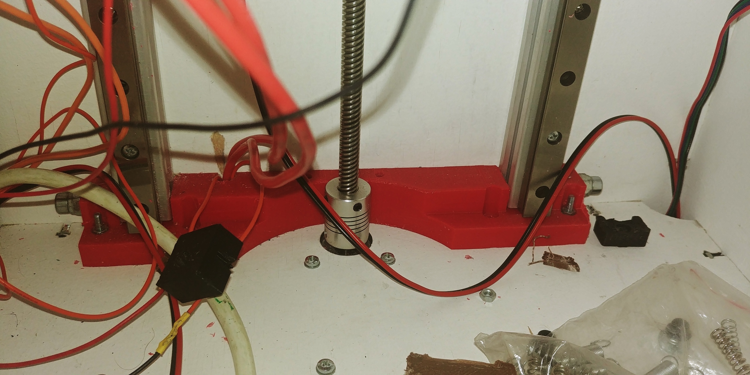

По закромам были найдены: останки старой пруши, с которой начинал (включая электронику), валы от струйных принтеров, два куска профиля 2020, 2 рельсы mgn12h.
Куплено: комплект ремней с подшипниками для ультика, пара валов на 6мм, пара подшипников скольжения (графитовых) для них.
Корпус для ультика купил на этом сайте (удачно совпала высота, как раз для 400мм рельс и трапеции, что у меня были). В комплекте не было даже намеков на стол и крепление для него, но мне и не нужно было)
За пару вечеров в инверторе были смоделированы основные элементы и распечатаны на самосборной дельте (ох, получит она у меня киянкой когда-нибудь).
Не хотелось дырявить фанеру через чур, поэтому старался рисовать так, чтобы крепилось все в стандартные крепления (вдруг не стрельнет и надо будет валы заказывать)).

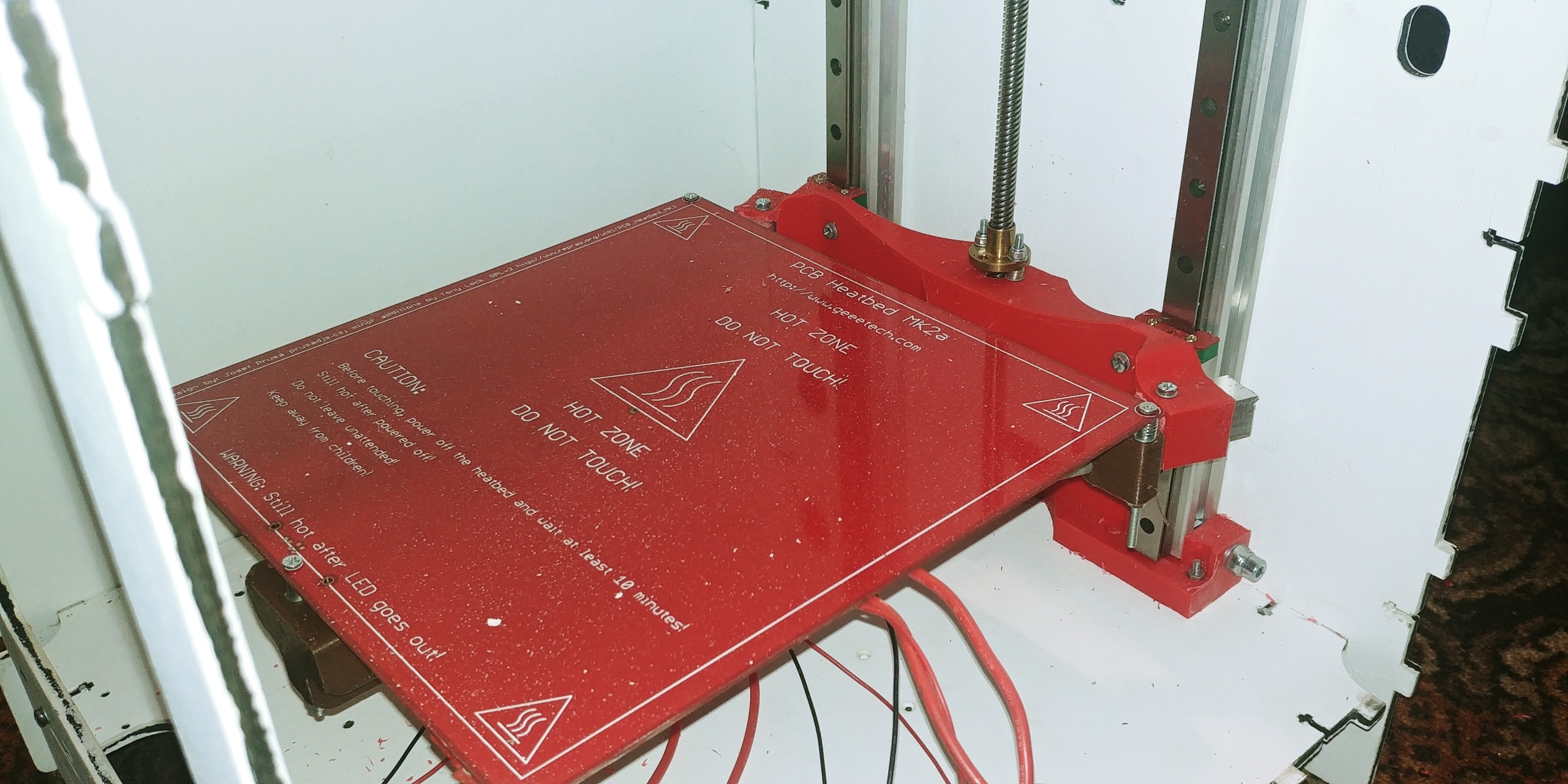

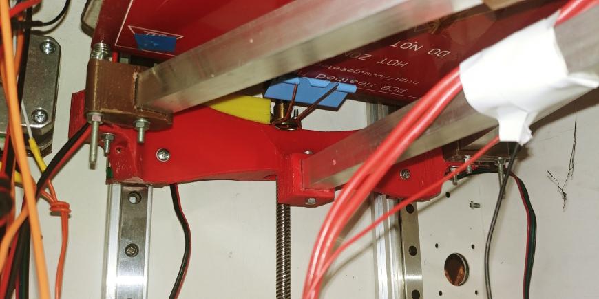

Крепление стола сделал по 3 точкам. Использовав алюминиевый профиль 14x14x1 из закромов (когда-то покупал в Леруа)На фото выше видно, что профиль резал немного с запасом, что мне вышло боком, он задевал за мотор оси Х. Разбирать все это дело была борода, поэтому сточил дремелем (профиль).

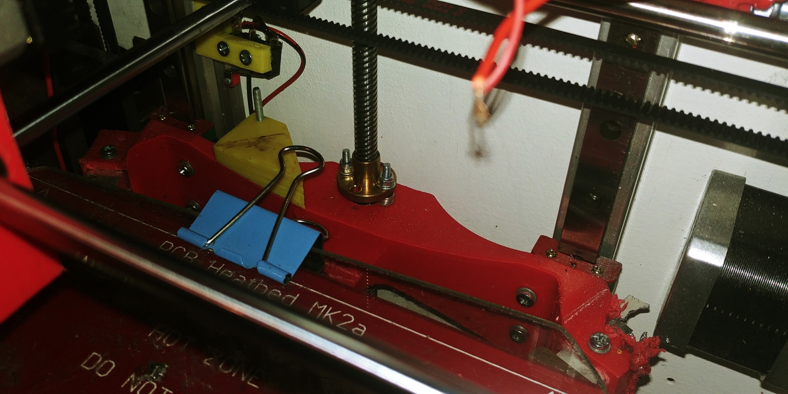

Антивоблинг гайку сделал по средствам обычной гайки на трапецию, которую притянул к... консоле стола через две пружинки. Вверх-низ не гуляет (чего и требовалось), а стороны свободно (ну и пусть гуляет)Стол снизуРельсы установлены на профиль 2020, который, в свою очередь, установлен в печатные крепления по средствам 4х винтов М5, которые уже прикручены к корпусу.Печатает, вроде даже неплохо на кривых настройках, стенки как надо - ровненькие (поверьте на слово), что и требовалось. остальное - софтовыми настройками лечиться.
Днища корпуса все-равно пришлось дырявить, чтобы электронику прикрутить и блок питаня, но да не об этом.
