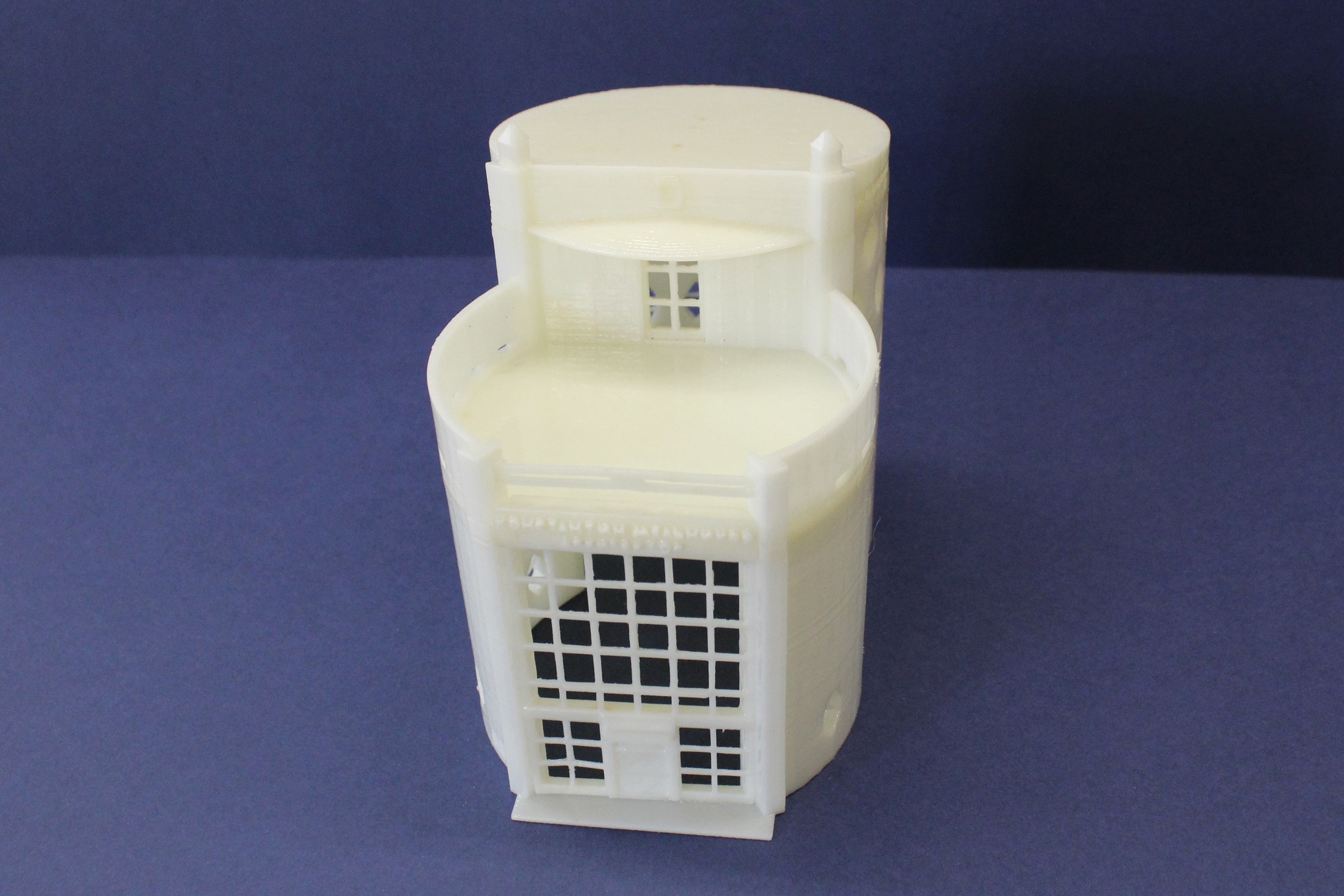

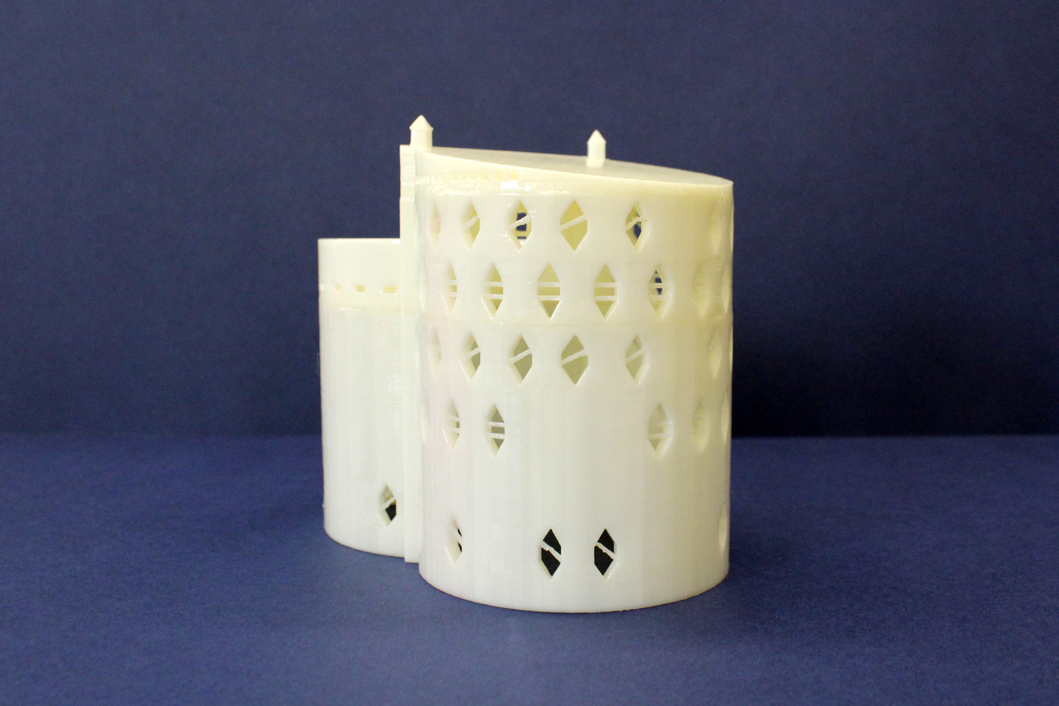

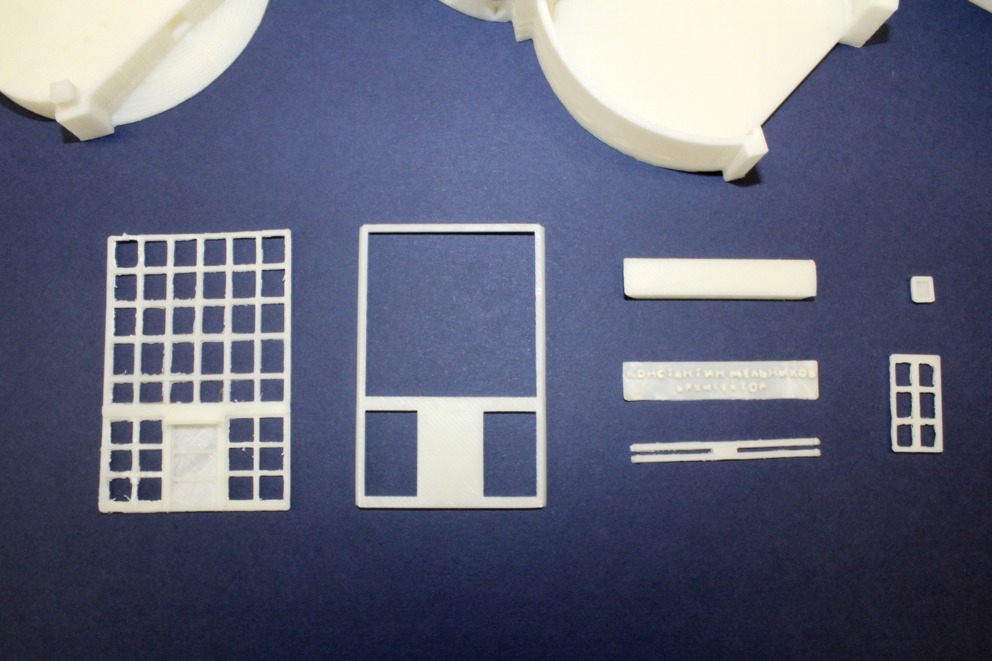

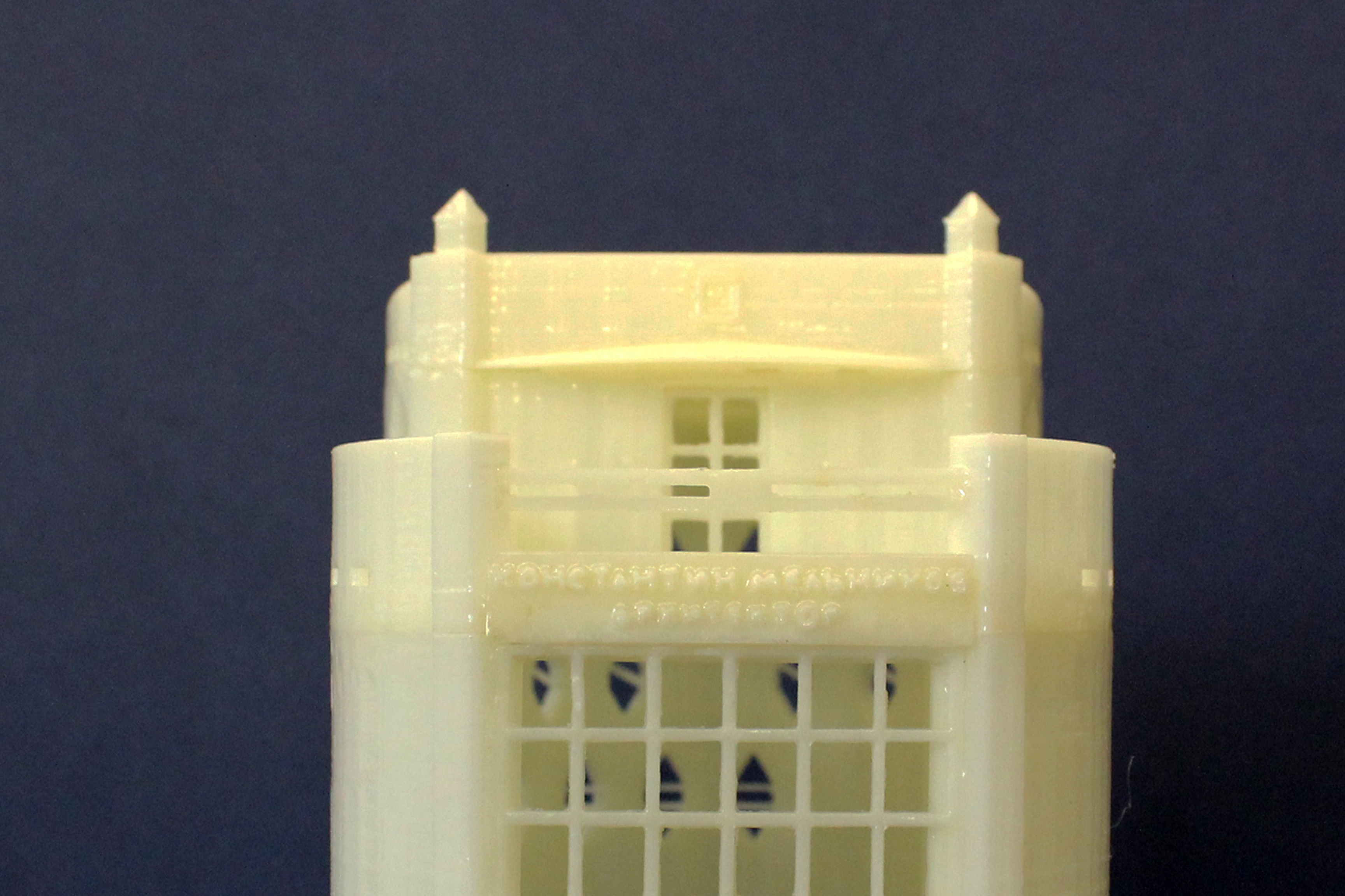

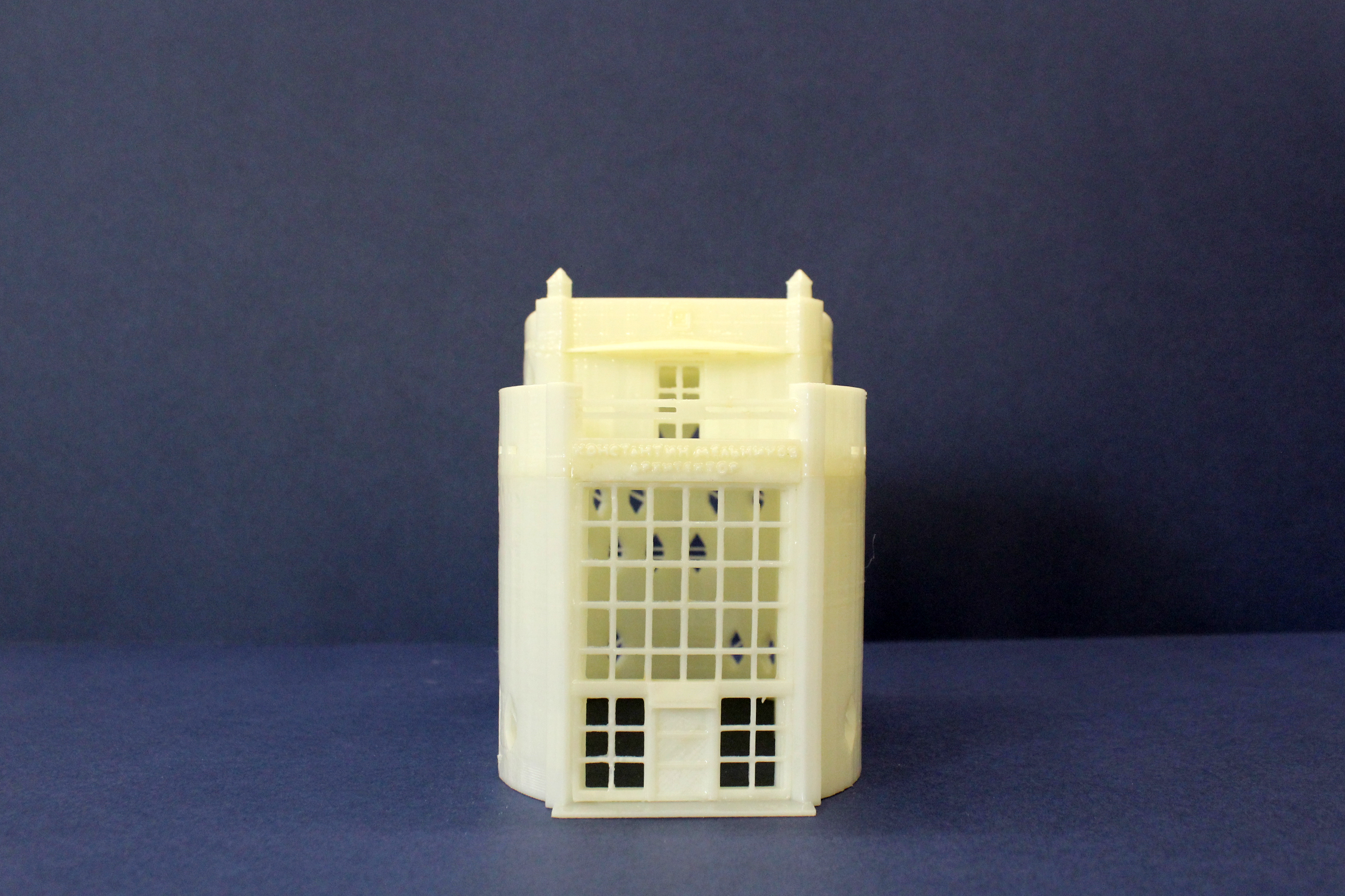

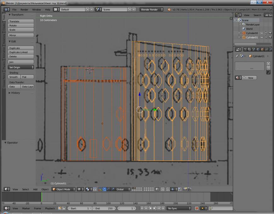

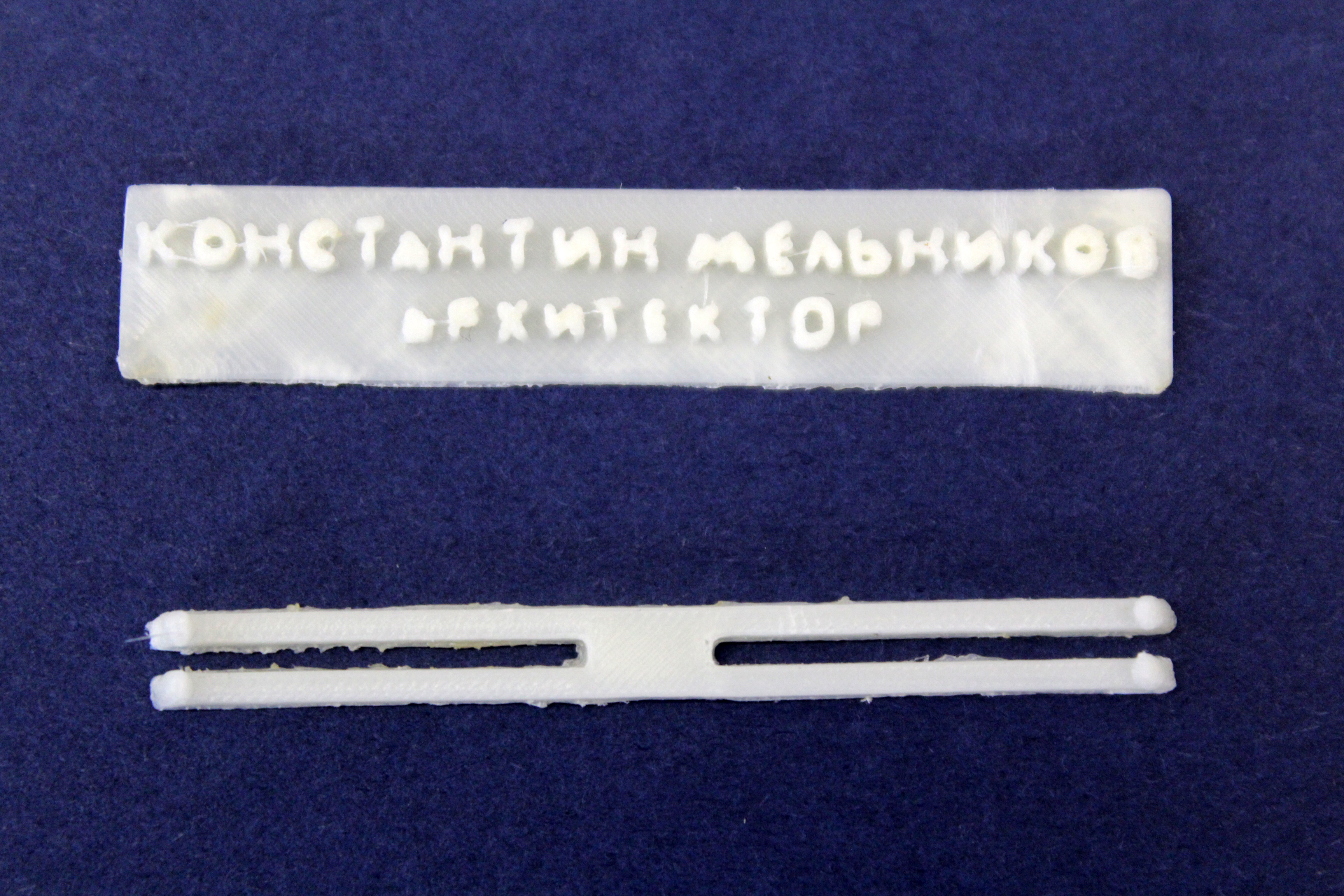

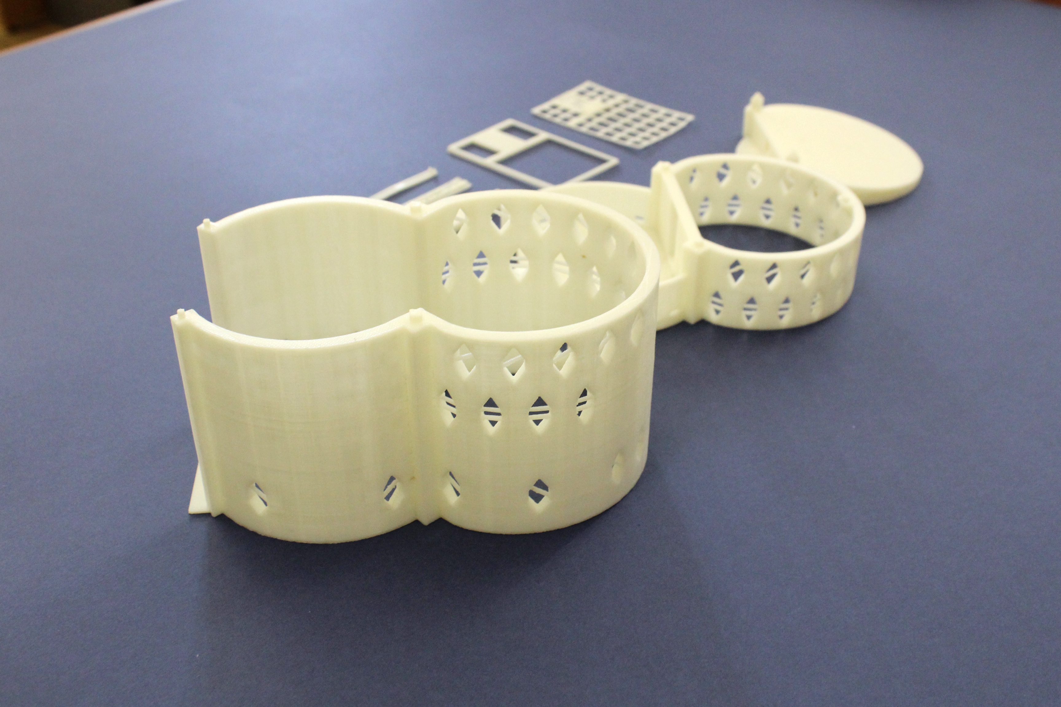

Давно я смотрел на то что делают наши коллеги на поприще архитектурного моделирования, и задавался вопросом - А чем йя хуже их? :) Сначала думал напечатать что нибудь из творчества Ле Корбюзье, но порывшись на Сингверсе - подумал что сие будет баяном. Маленькая ремарка - я один из тех ненормальных кто любит функционализм, модернизм и конструктивизм. Забив на Корбюзье я решил обратиться к 'отечественному производителю'. Мой выбор пал на творчество Константина Степановича Мельникова. Моделек его творений, готовых под 3Дпечать - я не нашел. Но зато нашёл просто модельку под рендер его Дома-мастерсокой на Арбате. Бесплатную даже. Подумал. Сейчас я её быстренько поправлю. Напечатаю и понтанусь. Ага. Щаз. Импортировав из 3Dмаксовского файла (только его удалось) я увидел сие...Мде. Кстати. Кто знает как с этим бороться максимально быстро? Повозившись с этим ужасом несколько часов, я плюнул. Накопал пару чертежей, и вместо правки решил делать модель своими уже ручками. Повозившись с ней парочку дней - в итоге получил это. Состоящее из 10 деталей. Почему так много? Как не удивительно - для экономии времени печати. Хотелось немножко деталировки и наконец попробовать в серьёзном деле сопло на о.2. А им печатать долго. Поэтому крупные детали я решил отдельно напечатать соплом с большим диаметром (на 0.5). После 15 часов печати (люблю качество) получилось сие - Крупные как и говорил - сопло 0.5 и слой о.26 из семи сопло 0.2 слой 0.15Не без брака конечно. Но это всё легко было убрано надфилем и ацетоновой баней в последствии. Табличка кстати габаритами 50х10х1.8 мм. И даже читается. :DПосле обработки и склейки. Как я и говорил. Сопли и т.п. исправлены. Печаталось всё ABS пластиком от ненавистного многими FDplast. Конкретно - 'Свежий воздух'. Общие габариты - 145х125х85 мм. Теперь вот думаю - красить или не надо? Жду комментариев и критики. Всем спасибо за внимание.
