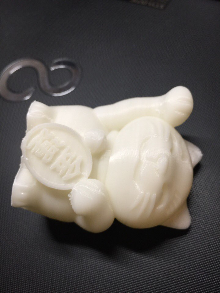

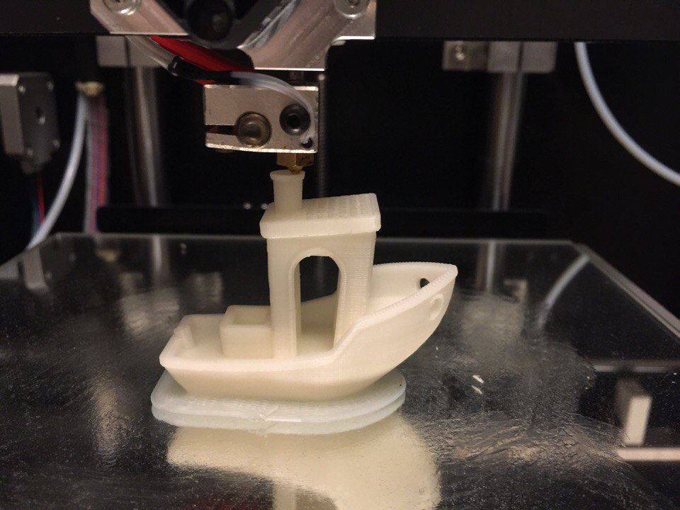

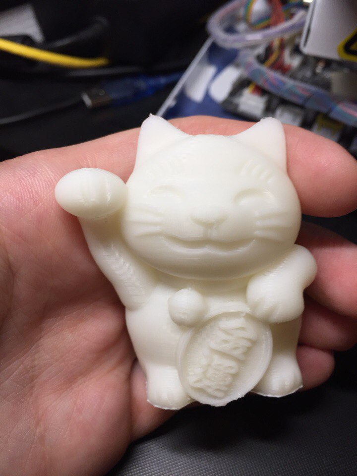

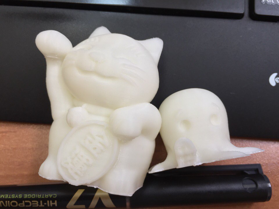

Пока одним соплом. АБС REC
Запас по скорости есть. Драйвера нормальные закончились просто, один сжег. Китайцы выпустили LV8729 c чипом наверху - он вставляется наоборот.
