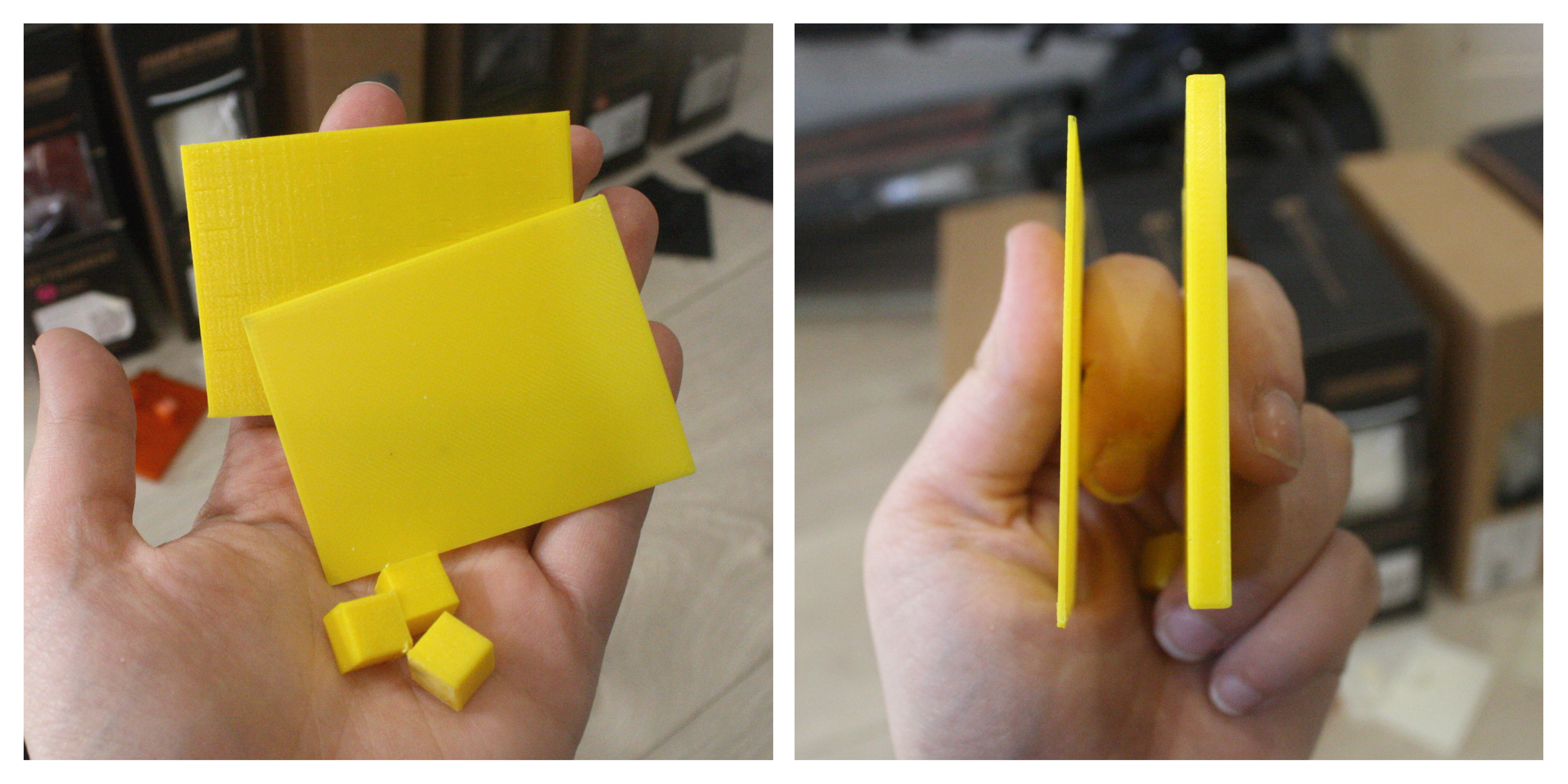

Для тестов на расстрел я напечатала 2 пластинки с разной ориентацией слоев. Сопло 0,5, толщина стенки 2 слоя, толщина тонкой пластинки примерно 0,8 (5 слоев 0,16). И 3 кубика, для замачивания в бензине и растворителях 1х1х1 см (понадобилось только 2 кубика).

Geek Filament ABS
Вот тут наконец сквозного пробития не было. Пуля пробив первые стенки застряла в заполнении. Теоретически маска будет на выброс, но главная задача - фейс останется целым.
Это на грани, но и винтовка у нас очень уж “злая”.
Вот с этим пластиком можно попробовать поэкспериментировать - добавить толщину стенки при печати или попробовать “закалить” в духовке. Возможно материал подойдет для “одноразовой” маски. В лицо все таки стреляют не так часто, но свою защитную функцию она выполнит.
