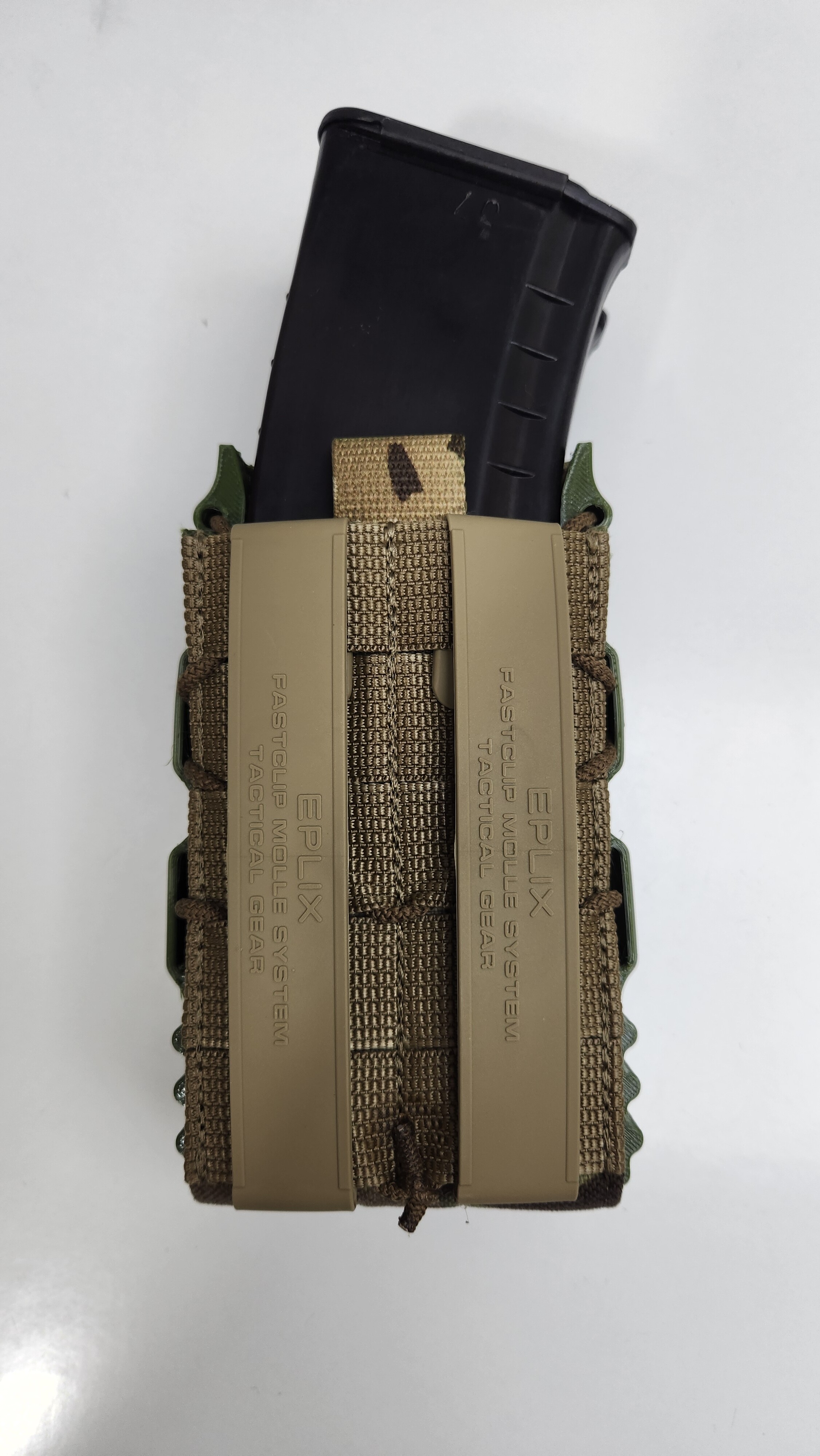

Искал в просторах интернета пластиковую скобу на подсумок АК взамен поломанной заводской и удивился когда таковых не оказалось. Ну что же, имея под рукой 3д принтер решил исправить данную ситуацию сам.

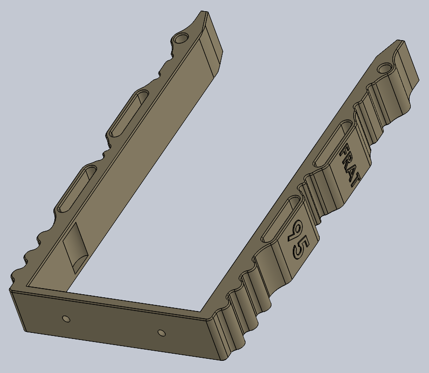

Накидал чертеж, заняло все +- 30 минут
Думаю получилось симпатично ;-) и в добавок с позывным...

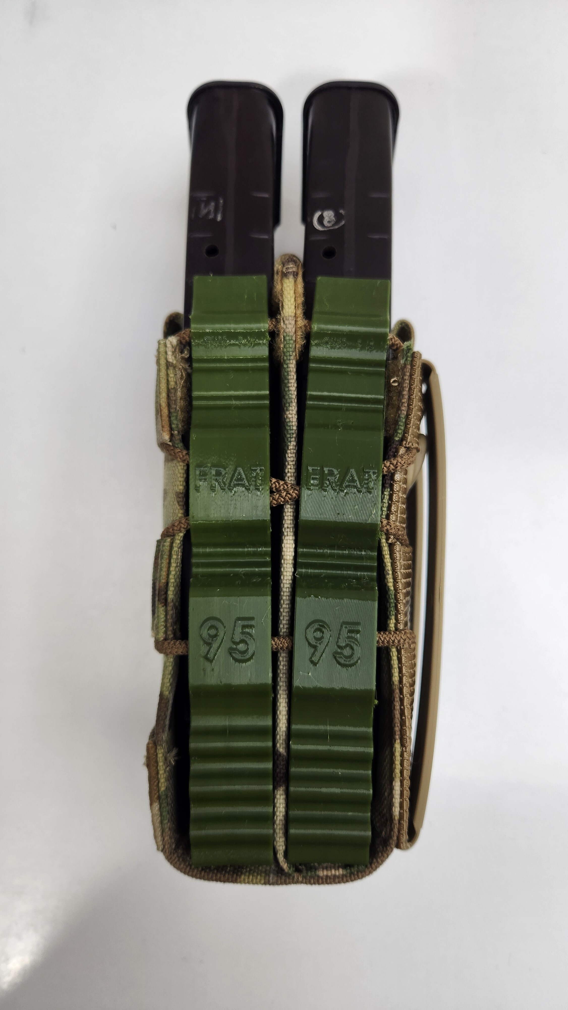

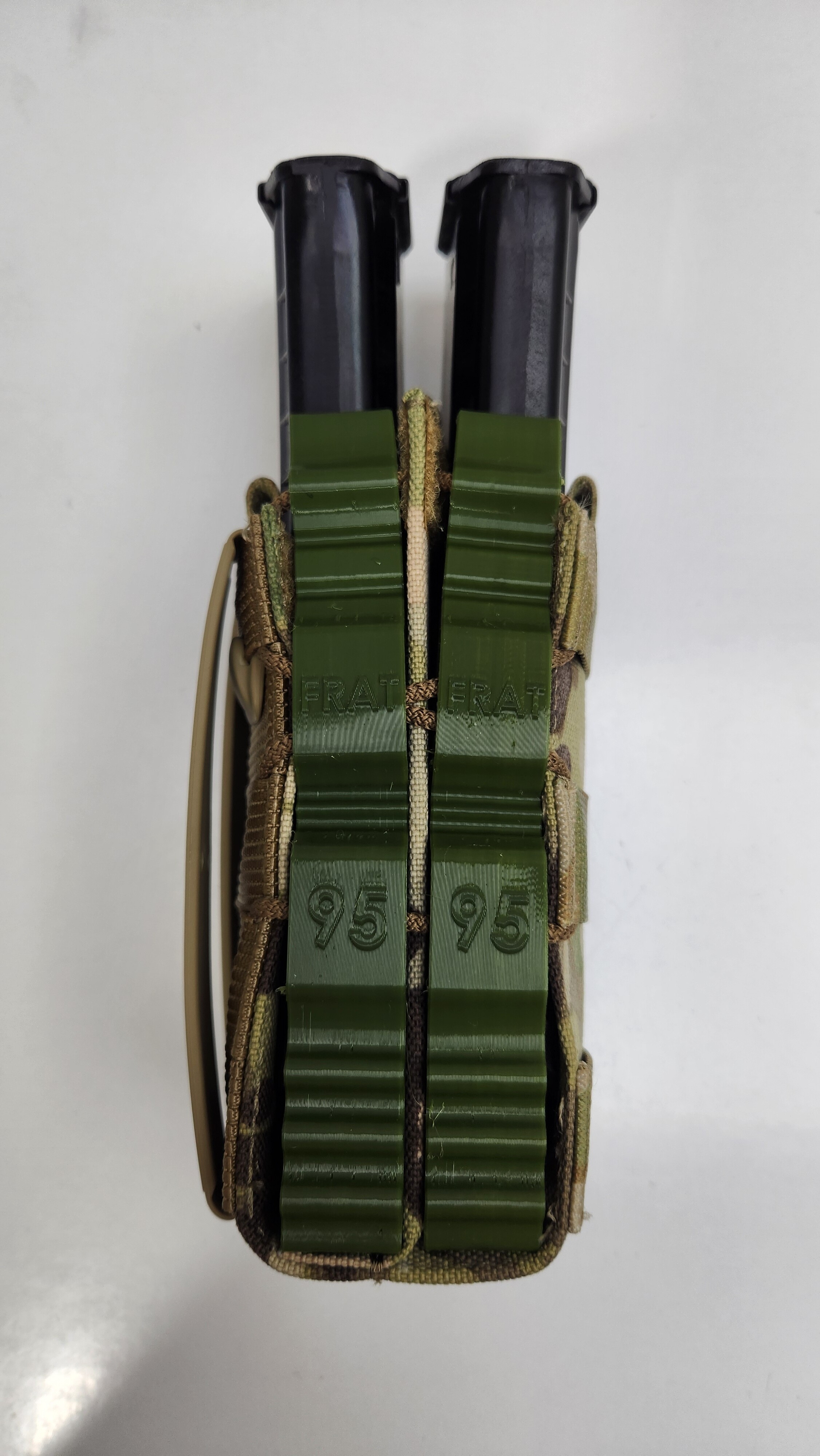

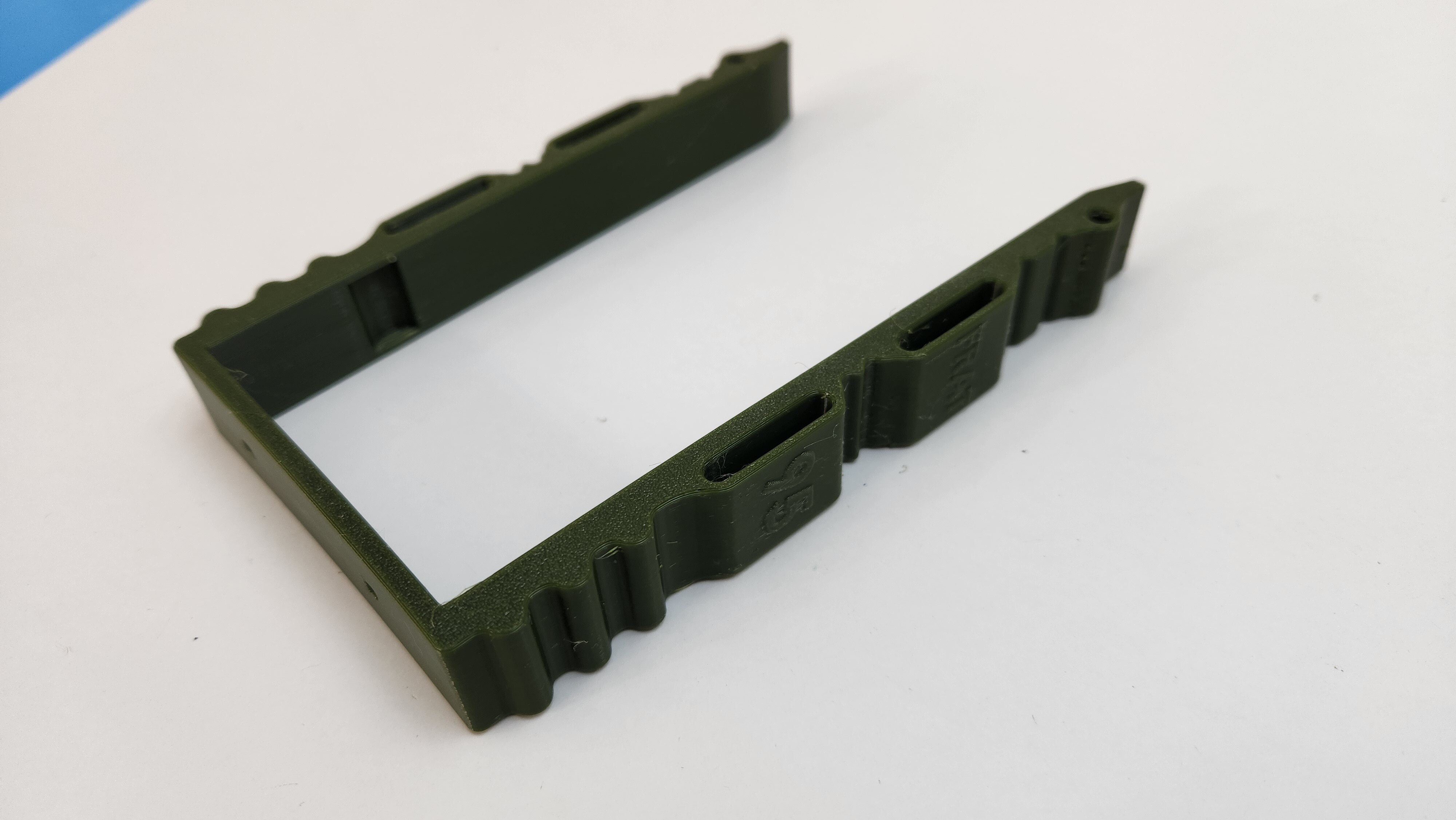

Печать из PETG не удовлетворила своей прочностью. Заказал филамент от фирмы НИТ (не реклама) TPU-90 хаки, лучше бы по жежче но такой не нашел.
Гнется супер, магазин сидит прочно, не выскакивает, сопротивление при трении присутствует.

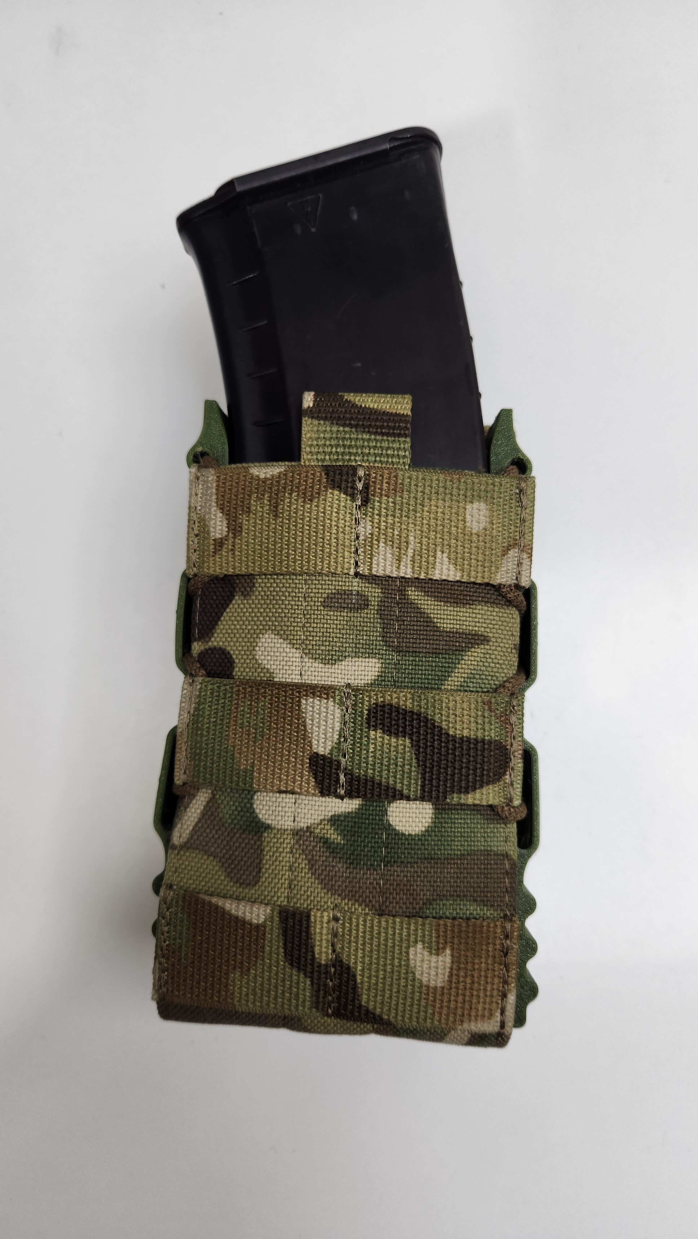

Ну и результат работы за швейной машинкой)
