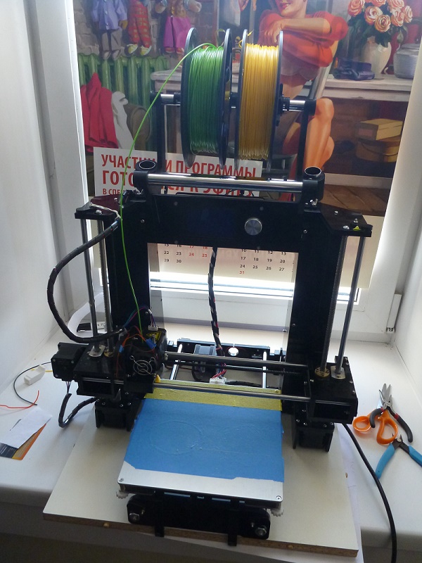

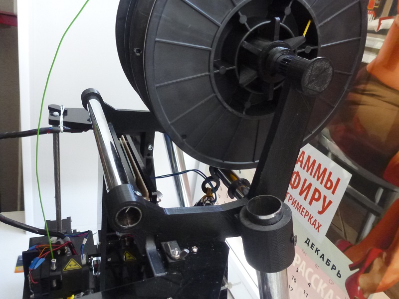

4) Прыгать он перестал, а вот дрыгаться ещё нет. Крутил вертел в голове образ 'чего хочу', а хочу жесткости и хочу катушки куда то повещать, ну и ещё чего-нибудь. Нарисовал, напечатал, домозговал, перерисовал, напечатал заново. Вот что вышло:
Не переднюю трубку удобно класть руку, когда крутишь энкодер ;)
А за заднюю удачно зацепились провода стола...
Хотя их (труб) основная задача - создать жесткость конструкции.

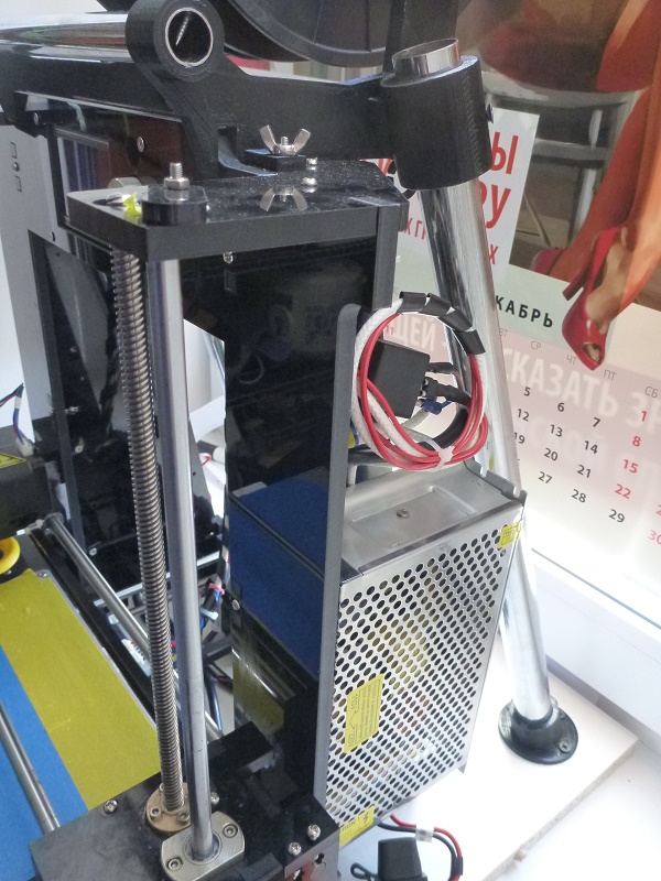

5) позже переделал подключение стола, через реле (обычное автомобильное на 12В). Подключился естественно напрямую от БП. На фото выше релюху видно.

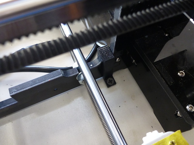

7) А с игреком мне снова ни чего не нравилось, но одна идея подсмотренная здесь была заманчива, покурил, нарисовал, напечатал, как обычно после примерки перерисовал, перепечатал ))
