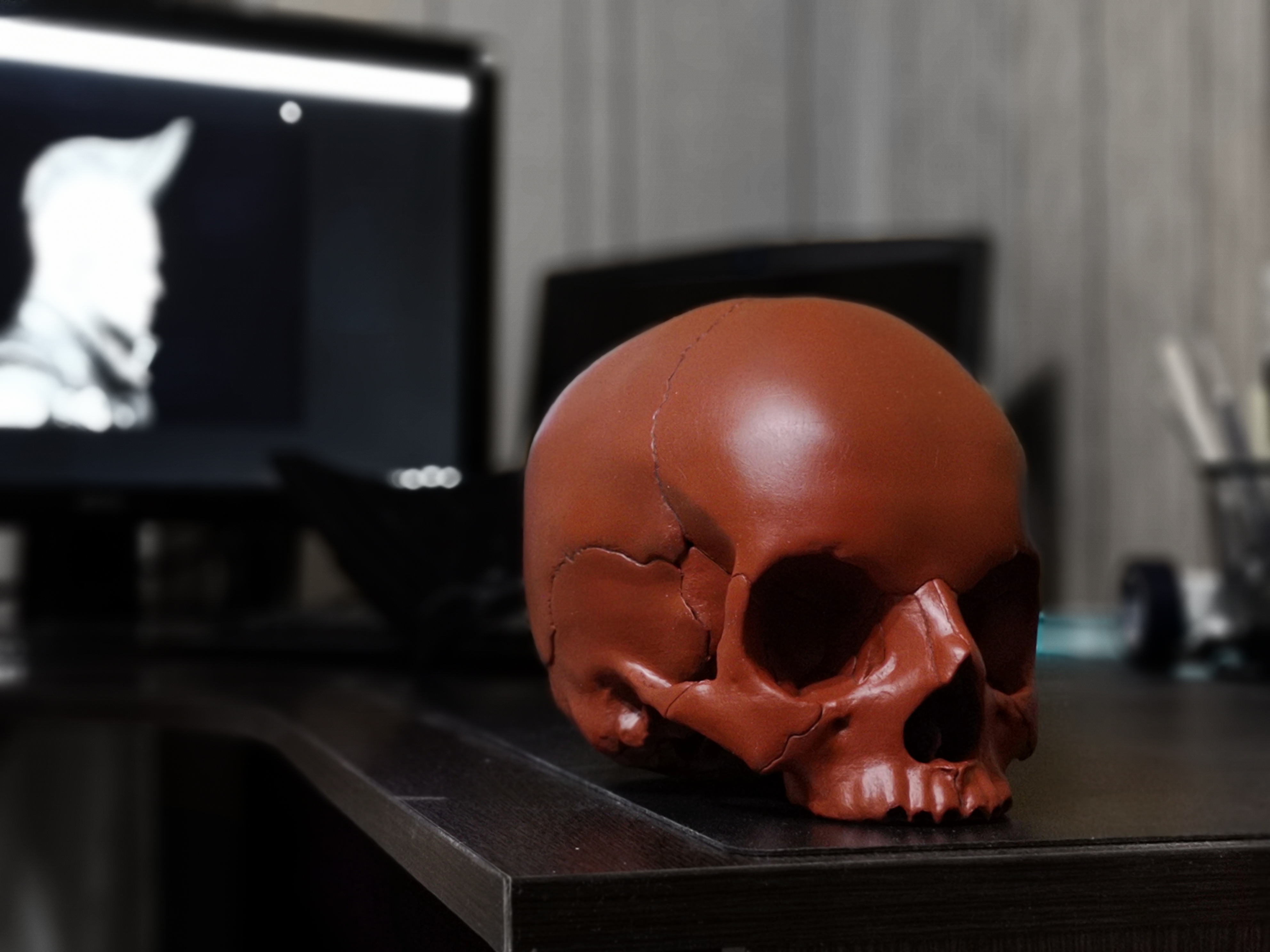

Решил немного разбавить ленту 'костями'.
Продолжаю работу над задумкой.
Немного предыстории...
Еще когда делал первый черепок Дарт Мола, не знал о существовании такой крутой личности, как JackoftheDust и его невероятных работ, но по мере изучения всей тематики, все же добрался до него. А первый черепок, который покорил мой разум был как раз Йонду (стражи галактики). Поэтому выбор для меня был очевиден - надо сие попробовать сделать!
А там уже от слов к делу.
После Мола решил уйти больше в детализацию. На всемизвестномсайте я нашел анатомическую модель черепа человека и даже сделал тестовую распечатку, для наглядности.

Печатал еще на старом принтере, без поддержек, пластик PLA.
Понял, что мне не нужно для моих целей. Внутрянка в черепной полости и носовой. Поэтому решил сильно 'перелапатить' модель в редакторе.
Ave Blender!
Сильно изменил сетку, полигональность и немного внешний вид самого черепа, отделил зубы (больше детализации!! будет проще обрабатывать и красить). После этого все нарезал и подготовил к печати.

После проделал тоже самое и для гребня, с ним было проще и быстрее.
Когда просто череп - это скучно. v_2
По итогу у меня вышло это. Качеством я был очень доволен. Печатал все ABS (Greg), принтер 'всеми любимый') Picaso D X.

Дальше пошла постобработка. Баню я не рассматривал (больше детализации!!), поэтому акцент в сторону ручной обработки.
Отдельное спасибо товарищу mexalbl4, за статью по использованию 'abs-сока' с наполнителем. По такой же схеме сделал жижу и покрыл все детали.

Потом было много шкуринга, промежуточного покрытия грунтовкой, для выявления косяков и на REPEAT.

Со многими местами пришлось повозиться изрядно, делая хирургические, мелкие мастерки с креплением на них кусочков наждачной бумаги, в ход так же шли и резцы по дереву.
По итогу все покрыл грунтовкой (почти все, зубы прикольно смотрятся и так).

Собственно, это еще не конец. Но треть работы по этому проекту выполнена. Дальше хочу сделать молды и отлить все это добро. Ну и самое важное - покраска. Так что...
