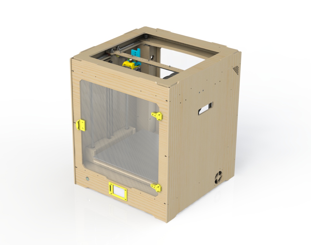

Ну чтож, прошло на самом деле прилично времени с момента написания поста о идеи собрать новый принтер. На данный момент окончательно со всем определился и даже почти все уже заказано на али, ждем только доставку, а пока в паре словах расскажу об итоговом выборе.
1) Корпус
Выбор в итоге пал на готовый проект FriBot MAX Pro с областью печати 300х300х300 из 6мм фанеры. Отличия от обычной версии FriBot MAX в том, что здесь стол перемещается уже на 4х валах, вместо двух. На данный момент уже отшлифован и покрыт лаком для предотварещения набирания влаги из воздуха, тем самым свести к минимому гуляния корпуса от влажности.
2) Плата управления
Долго думал насчет платы но в итоге остановился на SKR V1.3 в комплекте с драйверами TMC2208 подключенными по UART.
3) Стол
По советам в предыдущем моем посте решил отказаться от стола 300х300 на 12В, вместо это алюминиевая плита с силиконовым нагревателем на 220В 600Вт, которое соответственно будет управляться через твердотельное реле.
4) Направляющие
Считайте меня мажором или буржуем, но брать буду оригинальный HIWIN. Это самая дорогая часть принтера - комплект рельс и трех кареток с нулевым преднатягом выходит почти 14 тыс(((( но с другой стороны это оригинал и ни о каких заеданиях, люфтах и прочих сюрпризах речи быть не может. Приобретать буду сразу здесь, чтоб наша любимая почта не смогла приложить к ним частитчку своей "аккуратной и бережной" доставки.
5) Хотэнд
Как и говорил ранее на моем принтере будет стоять директ экструдер в виде популярного E3DV6 и Titan. Мотор на фидере будет стоять 17HS4023, а остальные будут 17HS-4401.
6) Блок питания
Тут экономит вообще себе дороже будет, поэтому такая ответственная задача ляжет на плечи блока питания от компании MeanWell 12В 17А. Запас по току так будет примерно ампер 7-8, поскольку в этом корпусе вся электроника и блок питания располагаются в "подвале" самого принтера и лишняя печка в виде БП там не нужна, от драйверов будет нормальный нагрев.
На этом пока все... Писать о вентиляторах, ремнях, проводке и прочих сопутствующих позициях не вижу смысла.
