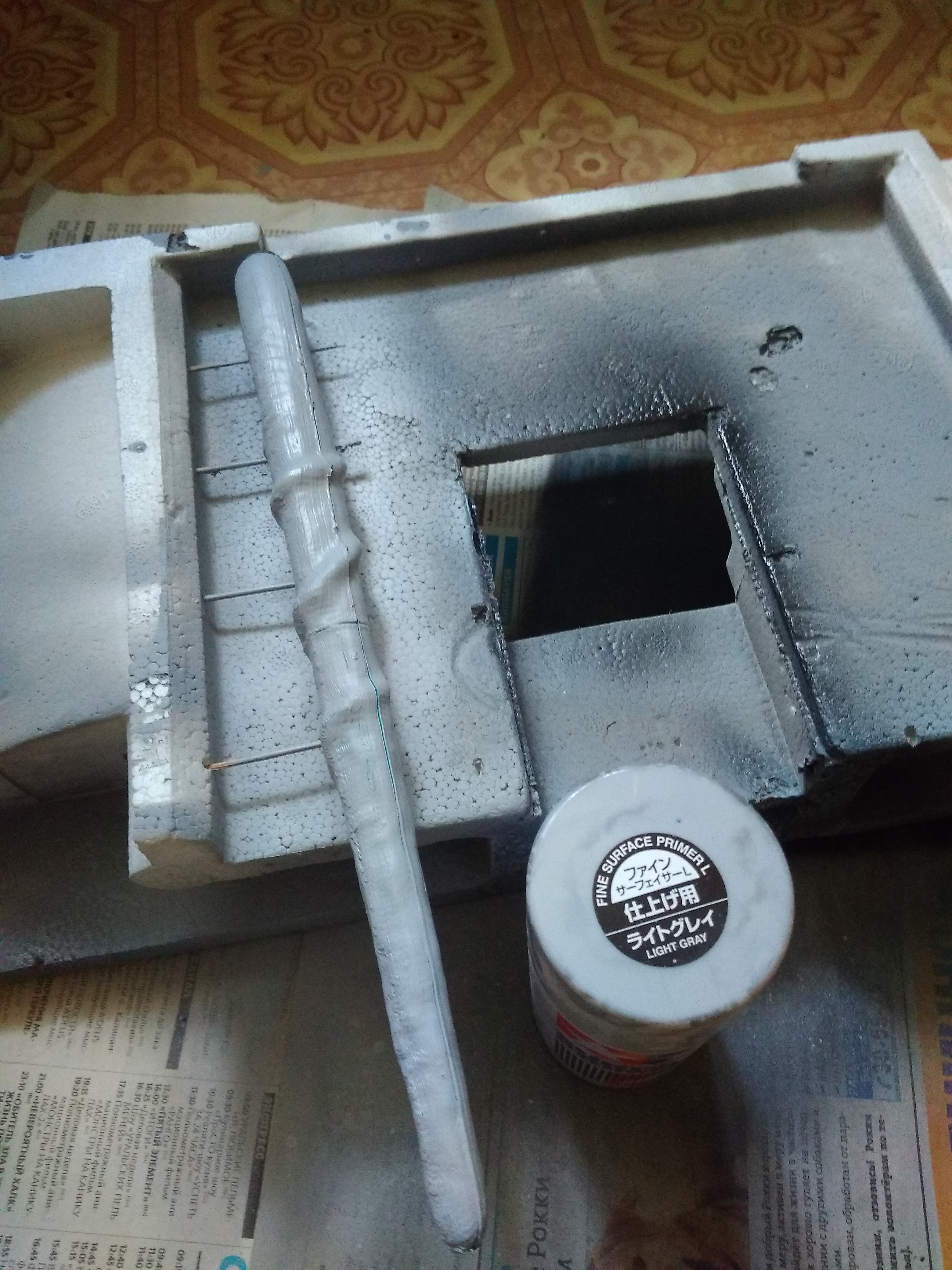

Что ж, почти готово. Осталось приступить к последнему этапу - грунтовка и покраска.
Волшебная палочка - фонарик из 'Harry Potter: Hogwarts Mystery'
В этом этапе я растерялся, ибо швы склейки видны сильно. Надеялся на грунтовку, что увы, не помогло. Пришлось после грунтовки наносить шпаклёвку.
Тут я приступил к покраске аэрографом. Использовал два цвета акрила Тамия XF-64 (Red Brown) и XF-52 (Flat Earth) и одного цвета акрила Мр. Колор H4 (Yellow) . Не имея Desert Yellow от Тамии, решил рискнуть, смешав XF-52 и H4, что получился подходящий цвет. Лаком не обрабатывал.
