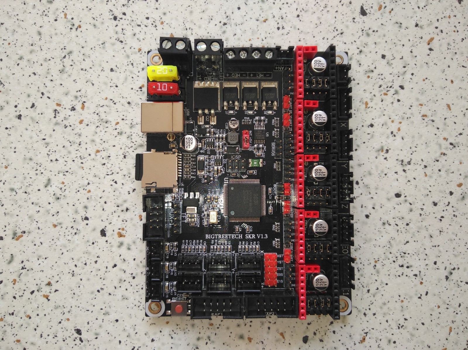

Электроника SKR V1.3
В итоге, мы решили обновить управляющую плату, и наш выбор пал на не так давно появившуюся электронику 32-bit SKR V1.3 - 100 МГц. Это универсальное одно платное решение для 3D-принтеров с более быстрым процессором. Эта электроника имеет прошивку Marlin, которую легко обновлять, просто копируя файл новой версии на встроенную SD-карту, навыки программиста пользователю не потребуются. Силовые электрические разъемы на плате электроники имеют винтовые соединения, что позволяет уверенно пропускать большие токи без перегрева. Защелки фиксируют разъемы датчиков и двигателей, что не даст им в длительной перспективе потерять контакт с платой. Двигатели XY за счет драйверов LV8729 работают в тихом режиме, что делает принтер Faberant Cube практически не заметным при печати. Драйвера не впаяны в плату и могут быть легко заменены при необходимости. Данная управляющая плата позволяет печатать быстро и точно.
Поскольку в 3D-принтере Faberant Cube используется подогреваемый стол высокой температуры до 170°С, то и электроника должна выдерживать высокие электрические нагрузки и не перегреваться. В новой электронике используются качественные комплектующие, и даже при длительной работе на максимальных температурах экструдера и стола, принтер работает стабильно при многочасовой печати. На крайний случай тут предусмотрены легко заменяемые предохранители.
